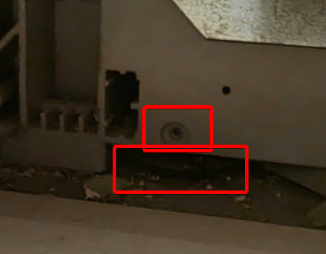

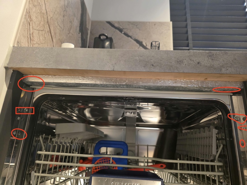

Goedemiddag!
Onze vaatwasser is kapot.
Nu staat er een nieuwe in bestelling.
Onze tegelvloer later geplaats en is de vloer er later ingelegd. Echter krijg ik hem er nu met geen mogelijkheid uit aangezien die dan tegen de vloer aan schuift.
Wie heeft de gouden tip?Afbeeldingslocatie: https://tweakers.net/i/DXPb9bV9uaf522NV-3hwNQiMy2c=/800x/filters:strip_icc():strip_exif()/f/image/VIveKUuCvGp8ug6N3ZsUH9JA.jpg?f=fotoalbum_large
Afbeeldingslocatie: https://tweakers.net/i/hLD7XLZOziha5-a--F39f5vOyqo=/800x/filters:strip_icc():strip_exif()/f/image/X9QSLFtQefYXWnLdgGHxb4SD.jpg?f=fotoalbum_large

Kan dat zilveren ding niet weg? En vaak kan je de pootjes onderop de vaatwasser uit en indraaien. Draai ze dus volledig in, mogelijk geeft dat wat ruimte?

Meer foto's zou helpen.
Hoeveel ruimte tussen de vaatwasser en de keukenplint?
Hoeveel cm tegels heb je achter de keukenplint?
VW staat volledig vlak op de vloer?
Welk model/type VW heb je nu?

Microkid schreef op vrijdag 11 september 2026 @ 17:50:
Nope, volgens mij is dit het pootje:

Zo te zien zit er een isolerende (?) plaat boven je vaatwasser. Als die er tussenuit kan dan zou je misschien net voldoende ruimte hebben.
Vergeet ook niet de schroefjes rechts en links los te draaien op de beugeltjes die de machine op z'n plaats houden.

Klopt. Veel "installateurs" plakken aluminium tape op houten plankjes om vocht te weren. 8)7
Gelukkig gaat dat tape snel stuk en kan vocht bij het hout komen.
(Ja, ze doen het ook bij kookplaten. Alu tape is hun duct tape |:( )
Als TS de plank niet weg krijgt, kan je slijptol met diamand schojf gebruiken (ivm rvs) om boven en achterkant door midden te klieven.
Vouw dan de bovenkanten naar binnen. Klaar!

Dat in 'zilver' ALU-folie (tape) gewikkelde latje lijkt op de foto maar een paar centimeter breed (diep) te zijn en zou er vrij simpel tussenuit te halen moeten kunnen zijn.
Standaard keuken met de ruimte voor een XXL vaatwasser waarin 'maar' een XL variant geplaatst is?

Je ziet ook schroeven zitten in de aluminium tape plank.
1) Alle schroeven los
2) via de hoogte verstelschroefjes zoveel mogelijk ruimte creëren, dan krijg je hem er vast wel uit. hij is er ook ingekomen:-)Afbeeldingslocatie: https://tweakers.net/i/S8rCeHc-cCfswWVzhl5-YjRBsrs=/800x/filters:strip_icc():strip_exif()/f/image/FhGcBBBzl13QC6ctCnOcoz4M.jpg?f=fotoalbum_large

Normaliter kan je de achterste pootje(s) die achterin zitten vanuit de voorkant indraaien zodat die lager komt te staan. Meer beweegruimte.

Alu balkje boven verwijderen, sloop het weg. Geeft 2cm extra hoogte, misschien genoeg om de vaatwasser over de tegels te krijgen.

Samengevat: Verwijder dat stomme alu-vulplankje.

Plaat die bovenop vaatwasser weghalen! Desnoods met geweld. En de nieuwe vaatwasser met een blende afwerken of op een massieve verhoging zetten.

Latje verwijderen zoals velen hier zeggen zal de stabiliteit van de keuken om zeep helpen. Je zal sowieso een reparatie moeten doen achteraf.
Latje verwijderen zal ook niet zo simpel zijn. Er zit minstens nog zo'n lat wat dieper in de nis waar je niet bij kan.

9 van de 10 keukens waar ik een vaatwasser verving, zat dat latje achterin helemaal niet.
Monteurs zijn liever z.s.m. naar huis of naar de volgende klus.

Zijn huidige vaatwasser is een lage Bosch (SMV serie) en de nis moet dan minimaal 81,5 zijn.
Aangezien de vloer er voor ligt zal hij een Miele moeten kopen (nis 80,5), en die is vast niet in bestelling.
Dus die plank bovenin moet sowieso weg als hij geen Miele wil kopen.
Door de vloer is het aanrecht wel laag (810 + 18 + 30 = 858mm, dus ongeveer 86cm).
