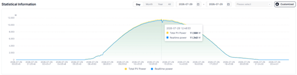

Ik ben toen eens in de app gaan kijken en daar viel mij iets bij op. Sinds ze de stekker hebben aangesloten, lijkt de installatie nu opeens veel meer op te brengen.
In de screenshots hieronder zie je de opbrengsten per jaar sinds het aansluiten van de installatie:

Na het aansluiten van de stekker lijkt de opbrengst opeens veel hoger. De opbrengst is nog nooit zo hoog geweest als juli en augustus dit jaar
Ook viel mij op dat de omvormer 3 ingangen te hebben (er zijn ook stekkers aangesloten), maar dat er maar 2 actief zijn zoals het lijkt in de app. Afbeeldingslocatie: https://tweakers.net/i/GxiByYXDcbcuHT92ykXzUJNXq20=/800x/filters:strip_icc():strip_exif()/f/image/juWak8nSmq4ZlNxkhoIcHgLH.jpg?f=fotoalbum_large
Afbeeldingslocatie: https://tweakers.net/i/h6E8Wjh6fAsWe8j8Bf4xRz0Bo80=/x800/filters:strip_icc():strip_exif()/f/image/CK0xrps4AKgwC52DokWP8j8s.jpg?f=fotoalbum_large
Nu heb ik er niet heel veel verstand van, maar dit lijkt me wel raar.
Mijn gevoel is dat een deel (ongeveer een kwart) van de panelen nooit zijn aangesloten waardoor ik hierdoor een aanzienlijke opbrengst ben misgelopen.

Bij een open klemspanning van 41 volt en je twee mppt's opgeteld 988 volt, kom je op 24 panelen nu totaal aangesloten. Een string van 7 en een van 17 ongeveer. (Liggen die panelen op verschillende dak vlakken?)
Dat betekend dat er op het derde paar kabels aan de omvormer ook nog 14 panelen moeten zitten. Maar ook daarvan zit dan dus ergens iets los.

Het is een polystring aangesloten systeem: 2 strings op 1 tracker. De app is kak, omvormer heeft geen 3 mppt

Kun je PV1/PV2 stroom en spanning op zomerdagen met de allerhoogste hoogste opbrengst vinden?
Blijkbaar kun je bij Solax maar 1 jaar gedetailleerd terugkijken, of er is misschien een storing.
Ik heb van juni en juli dit jaar de stroom/spanning van de hoogste dat van die maand gepakt:

Geheel duidelijk, 1 van de strings op mppt1 was niet aangesloten. Dat zie je door dat de stroom nu verdubbeld is.

38*370=14.060 Wp
Dit zou tussen de 11.951 kWh en12.654 kWh per jaar op moeten brengen.
Reken zelf maar uit wat je mist.
Maar ik heb het gevoel dat er nu iemand het dak op is geweest, even wat verboden heeft maar niet eens gekeken wat er aan de hand is. Denk ook dat je gewoon een aantal panelen mist.
☀️ 8 x 430wp op zuid | ☀️ Huawei SUN2000-3KTL-L1 | 🔋 2 x Marstek Venus-E (V2 en V3) | 📱 Home Assistant | 🚗 Kia EV6-LR 2024 |🔌 Delta 8/8
  • Jim423
  • Laatst online: 12:15
Je mistte ongeveer 2000kWh per jaar dan, wat wel in lijn is met de 430kWh extra in juli/aug.
Het zou kunnen dat de draden in MPPT3 niet gebruikt worden maar alleen de installateur kan dit weten. Het lijkt er wel op dat alle panelen nu meedoen, alleen vraag ik mij af of de aansluiting nu klopt met zo'n spanningsverschil tussen MPPT1 en MPPT2.

Jim423 schreef op vrijdag 11 september 2026 @ 18:12:
Ben blij dat ik niet de enige ben die dat spanningsverschil vreemd vindt.

@Jim423 Al naar de datasheet gekeken? Het ding is /geen/ 3-mppt apparaat
En aan de 20A kunnen we concluderen dat het minimaal de 12kW is.
  • Jim423
Ronald schreef op vrijdag 11 september 2026 @ 20:36:
Het was even aan mijn aandacht ontschoten dat er tussen de linker 2 inputs geen wit lijntje staat :+
