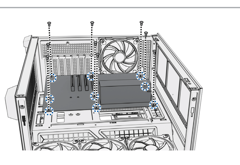

Er wordt alleen een standofftool meegeleverd en geen losse standoff's. Dus ik verwacht dat het vooraf al geïnstalleerd zat:
Afbeeldingslocatie: https://tweakers.net/i/KCEu052lFCOpeEifubhtf892ZLs=/x800/filters:strip_exif()/f/image/3igBE12rurW5fRKs6wMdmg7S.png?f=fotoalbum_large
Verder kan het gegeven advies geen kwaad. Je kunt je moederbord op/uit de kartonnen doos plaatsen en dan de psu aansluiten en kijken of het dan wel werkt.

107mb schreef op woensdag 9 september 2026 @ 11:01:
ik heb geen afstandsbusjes gebruikt. Zou dat werkelijk een probleem kunnen zijn? Alles gaat aan en ook de mobo checks gaan goed.
Die zitten al vooraf in de behuizing, het is wel de bedoeling dat je de overbodige busjes verwijderd/verplaatst voordat je het moederbord plaatst.
Deze 4 dienen verwijderd te worden.
Afbeeldingslocatie: https://tweakers.net/i/MKLmt1p5u6XOcMMSe3wEXxY_Y_o=/fit-in/4000x4000/filters:no_upscale():strip_exif()/f/image/SVv4trTMYLumqn91pw8kkLSt.png?f=user_large
En 2 daarvan moet je er vervolgens hier weer in draaien:
Afbeeldingslocatie: https://tweakers.net/i/bXHWrIEbnrSMItpV-tZCZwu-EAQ=/x800/filters:strip_exif()/f/image/zU4FO3fVMbs928dehpTFkSdQ.png?f=fotoalbum_large
De afstandsbusjes moeten overeen komen met de gaten op het moederbord:
Afbeeldingslocatie: https://tweakers.net/i/DrM8yfxDhQQ0JPz_FB5_Bzdzubs=/x800/filters:strip_exif()/f/image/1IEmifOXeiQyGa0slI9CJGo6.png?f=fotoalbum_large
Die busjes zitten nu dus tegen componenten aan te drukken, en maken daarbij mogelijk (hoogstwaarschijnlijk) kortsluiting.
Bij de behuizing heb je een kleine standoff tool meegeleverd gekregen om dat makkelijk(er) te maken:
Afbeeldingslocatie: https://tweakers.net/i/jZEayMu00swcxoUjV1_AN7K-mtY=/fit-in/4000x4000/filters:no_upscale():strip_exif()/f/image/VpN5RF5Vd28AQiaUSWabJ2sn.png?f=user_large
Edit: Gebruik wel je gezonde verstand, soms lijkt het op foto's dat een busje er wel hoort te zitten maar komt deze in het echt niet overeen met het gat van het moederbord.
Minder busjes (dan gaten) kan mits het moederbord wel stevig wordt ondersteund.
Meer busjes, behalve busjes welke echt fysiek buiten het moederbord vallen, niet.
De kans is best wel groot dat je het busje wat helemaal rechts in het midden van de behuizing zit ook achterwege moet laten, en het gat op het moederbord wat rechts in het midden zit dus ook leeg laat.

D4NG3R schreef op woensdag 9 september 2026 @ 11:37:
Die zitten al vooraf in de behuizing, het is wel de bedoeling dat je de overbodige busjes verwijderd voordat je het moederbord plaatst.
~[Afbeelding]
Dat verwijder je er toch 2 te veel? Op je moederbord staan 7 pijlen en je laat nu 5 standoffs zitten. Alleen rechtsboven en de aller onderste lijken mij te veel. De ts kan ook even een foto maken dan zie je wel of ze fysiek buiten het bord vallen (daar lijkt het wel op want in ieder geval de onderrand is heel smal, foto moet even 90c links gedraaid).
edit: Oh er is een edit dat je er weer 2 terug plaatst.
Wel slecht dat de handleiding hier niks over opneemt.
