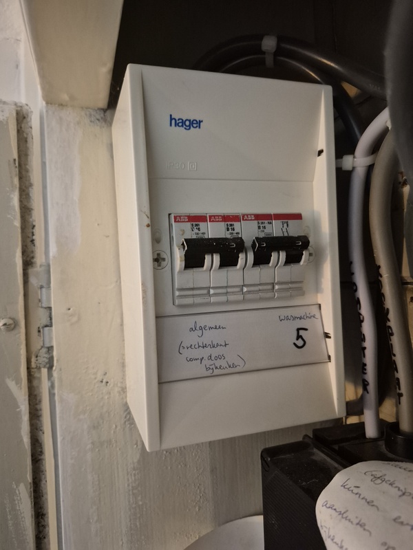

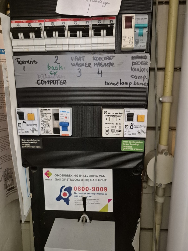

Afbeeldingslocatie: https://tweakers.net/i/XGwC812-4qkqowvflIEuFxNGc-g=/x800/filters:strip_icc():strip_exif()/f/image/WF9exNX0GuO7GXT7uThc9dGY.jpg?f=fotoalbum_large
Afbeeldingslocatie: https://tweakers.net/i/YIZNruym5v6YvlVWUmpWKOukEpE=/x800/filters:strip_icc():strip_exif()/f/image/grMEVxWrzVrcQyZlYDkPEVhl.jpg?f=fotoalbum_large
  • yep123
  • Laatst online: 24-11 16:54
Maar eens kijken op welke groepen ze gaan, nieuw is het niet neer :?
  • Jim423
  • Laatst online: 22:03
Dat is inderdaad een ratjetoe. Een keer deze kast laten vervangen kan geen kwaad (voor een goed merk), dan kan gelijk dat extra bovenkastje weg.
