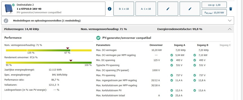

Met het oog op de afschaffing van de salderingsregeling ben ik mij toch eens gaan verdiepen in de thuisaccu's. Echter heb ik geen alledaagse opwerk met de geplaatste PV waardoor ik wel wat input van alle kennis hier kan gebruiken :)
3 jaar geleden ben ik begonnen met 36 panelen van 420Wp op mijn werkplaats met Oost/West oriëntatie, aangesloten op een SMA omvormer. Op dat moment had ik nog het lucratieve Innova contract en heb ik ervoor gekozen om nog eens 36 dezelfde panelen op het huis bij te plaatsen in de Oost/Zuid oriëntatie.
In middels draaien er dus 72 zonnepanelen hier op een huis uit 2022 dat goed geïsoleerd is, triple beglazing heeft en een water/water warmtepomp. Voor de rest heb ik nog een werkplaats naast het huis met wat houtbewerkingsmachines, maar die staan zeker niet dagelijks aan. Op dit moment is er nog geen EV aanwezig, maar dat sluit ik voor de toekomst natuurlijk niet uit.

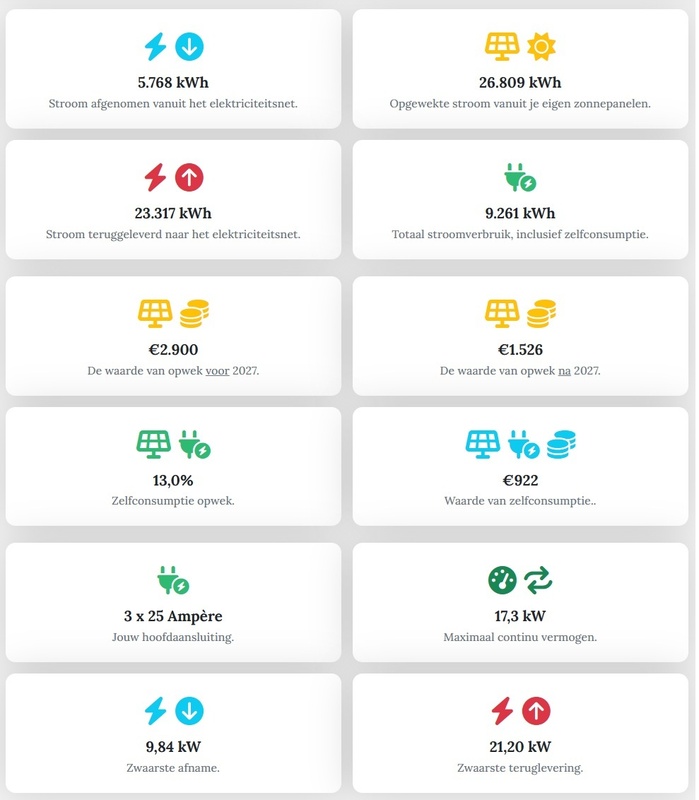

Na wat kunst en vliegwerk heb alle gegevens qua opwek en verbruik van het afgelopen jaar uiteindelijk op jeroen.nl geüpload met onderstaand resultaat:
Profiel Jeroen.nl
Afbeeldingslocatie: https://tweakers.net/i/dSxf-b7TLMzDMIJQnRIykpfv1cA=/x800/filters:strip_icc():strip_exif()/f/image/QW8eG87c5WRLYtHbUZIBRzKo.jpg?f=fotoalbum_large
Afgelopen jaar dus had ik dus een opwek van een kleine 27 MWh, waarvan er ruim 23MWh direct is terug geleverd.
Met een accu wil ik in de toekomst allereerst zorgen dat ik de import van een 6 MWh zover als mogelijk terugdring, en de overschotten zou ik dan op gunstige momenten willen terug leveren. Eventuele handel sta ik ook positief tegenover, maar ik denk dat het grootste gedeelte van de waarde uit de uitgestelde verkoop van PV opbrengsten zal komen.
Na al een tijdje meegelezen te hebben in de diverse topics had ik in eerst instantie het plan om zelf een eigen accu te gaan bouwen. Het plan was een Victron 3 fase opstelling te creëren met 6 accu's van 16kW. De accu's zou ik welf willen opbouwen met EVE MB31 cellen in kant en klare boxen. De Victron Multiplus II 48v/6K5VA zou ik dan gebruiken voor het laden en ontladen van de accu's. Ook zou ik met de Victron ESS ervoor kunnen zorgen dat niet teruggeleverd zal worden als de stroomprijzen negatief zijn.
Alle gegevens natuurlijk ook nog even door ChatGPT gehaald en het lijkt een prima oplossing voor een opbrengt van +-2k euro per jaar. En met een totale investering van +-12k euro zou het zich nog goed terug kunnen verdienen als er niet teveel veranderd op de energiegebied.
Het alternatieve plan wat ik recent nog tegen kwam is de accu van Balans Energie. Als ik er daar 2 van zou aanschaffen van 48,6kW per stuk zou ik een vergelijkbare capaciteit hebben en dat dan in een kant en klaar systeem inclusief handel op de onbalansmarkt. Deze oplossing zou wel wat duurder (4K euro) zijn in aanschaf, maar misschien dat dat weer gecompenseerd kan worden met de extra opbrengsten. Nadelen hiervan is denk ik minder vrijheid voor de aansturing van de accu en de mindere capaciteit van de omvormer tov de Victron setup.
Zie ik nog dingen over het hoofd misschien, en wat zouden jullie doen in deze situatie? Hele andere invalshoeken zijn natuurlijk ook interessant :)

Welke hoofdzekeringen heb je? 3x 35A?
Door naar 3x 25A te gaan bespaar je al ruim 800 euro per jaar.
Sma omvormers kun je "cappen"
Edit: Ah in je jeroen.nl profiel zie ik 3x 25A
Als je 27 MWh opwekt, waarvan je er ruim 23MWh teruglevert lijkt me dat je teveel opwekt.
Kan wel handig in de winter zijn.. maar voor de zomer is het overkill

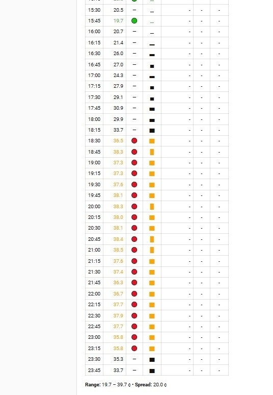

  • AUijtdehaag
Tazzios schreef op woensdag 9 september 2026 @ 08:02:
6*16=96 kWh aan opslag. Maar is dat ook je nacht verbruik, anders blijft de accu een half jaar ongebruikt vol staan.
Dynamisch kontrakt en stroom handelen..
[ Voor 4% gewijzigd door AUijtdehaag op 09-09-2026 08:10 ]
  • Tazzios
  • Laatst online: 13:02
Tazzios
96kWh opslag /15kW netaansluiting, dan moet je 6 uur lang volle bak terugleveren om leeg te raken.
  • AUijtdehaag
@Tazzios Niet helemaal
Uitgaand van 12% minimale soc = 84,5 kWh beschikbaar
17 kW kan nog "net" door 3x 25 A
84,5 / 17 = 5 uur.
Is voor vanavond al prima

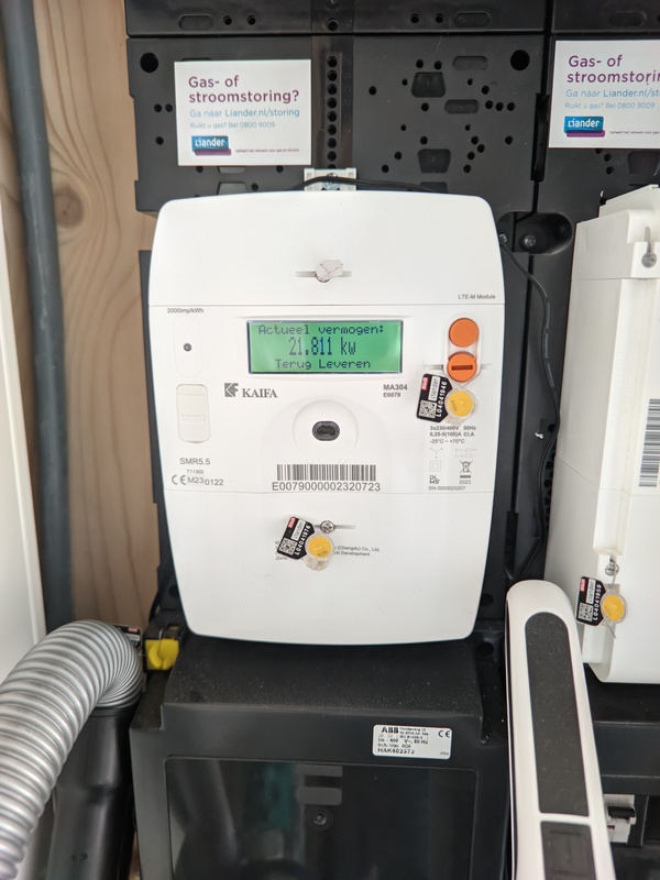

@pagani qua meterkastinrichting heb ik weinig spannends gedaan, maar ik verbaas me er al tijden over wat de hoofdzekeringen aankunnen. In de afgelopen voorjaren al meerdere keren, en ook voor langere tijden (zeker 30min) achter elkaar, ruim boven de 20kW terug kunnen leveren zonder enig probleem.
Afbeeldingslocatie: https://tweakers.net/camo/w0OIt7xIVzCF2Lhy3U0yyx1hpXA/?url=https%3A%2F%2Fmedia.giphy.com%2Fmedia%2FOiULfQjLN9qInBgGDK%2Fgiphy.gif
Afbeeldingslocatie: https://tweakers.net/i/PiCkhwxKVT-UN4yp2MmgEv56UyU=/x800/filters:strip_icc():strip_exif()/f/image/DX5G2dw3bVSDLCSQ6VsIgQKm.jpg?f=fotoalbum_large
Aan de zijkant is ook nog de SAP te zien, maar daar heb ik nog geen nieuw goed gebruiksdoel voor gevonden op dit moment....
