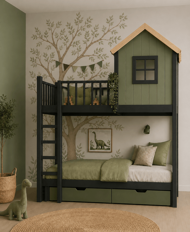

Schrijven tijdens de bouw betekent ook dat ik in tegenstelling tot 2024 niet kan beginnen met een spoiler van formaat: het eindproduct. Op moment van schrijven is er letterlijk nog niets daadwerkelijk gebouwd. De kamer waar het bed moet komen is voorzien van een vers laagje verf op de wanden, de kamer is leeg zodat hij tijdelijk als werkplaats kan fungeren, maar that's about it. Uiteraard heb ik al wel nagedacht over het ontwerp, en met hulp van verschillende AI-tools ook wel wat leuke artist impressions laten tekenen. Zie hieronder waar het dan ongeveer heen zou moeten gaan.
Afbeeldingslocatie: https://tweakers.net/i/4VvnuVj5m1CStgNEzw9DlQBY5zk=/x800/filters:strip_exif()/f/image/s3FMeO83a6pVIw7SSc7fze90.png?f=fotoalbum_largeArtist impression
Ontwerp(eisen)
Het ontwerp ligt op voorhand niet helemaal vast. Bovenstaande afbeelding geeft een idee van wat ik ongeveer voor ogen heb, maar ik ben eigen baas >:) en gebruik de vrijheid die daarbij hoort om gaande weg toch een tikkie naar links of rechts te gaan. Ten opzichte van het bovenstaande plaatje wil ik bijvoorbeeld het dakje 90 graden gedraaid, zodat de opening om het huisje in te gaan hoger is. De ladder komt waarschijnlijk net om het hoekje aan de korte zijde (zodat de la onder het bed ook gewoon open kan....thnx ChatGPT). Zo zijn er gaande weg vast nog 1001 nieuwe inzichten om het toch net een beetje anders te doen.
Een paar uitgangspunten zullen wel 'hard' zijn:
Stevig & Robuust
Behoeft vermoedelijk weinig verdere toelichting; het is een bed voor kinderen. In de basis zal er doorgaans slechts één kind in slapen, maar er zal zeker meer meerdere kinderen gespeeld worden in de toekomst. Dat moet dus op een goede manier kunnen. Het geheel moet een beetje gewicht kunnen dragen, solide zijn en het moet tegen een stootje kunnen. In praktijk zal dat betekenen dat ik sommige onderdelen van de 'dragende constructie' relatief zwaar zal uitvoeren.
Veilig
Stevig en robuust draagt natuurlijk al bij aan de veiligheid, immers mag het geheel niet met spelende kinderen en al in elkaar donderen. Daarnaast betekent veilig voor mij in dit specifieke geval ook dat ik géén scherpe randen/schroeven/uitstekende delen etc wil hebben in het ontwerp. Om het geheel een beetje te 'pimpen' wil ik ook nog verlichting toevoegen; alle elektronica moet buiten bereik van kinderen worden geïnstalleerd. Daarnaast alles bij voorkeur op laagspanning.
Demontabel
Last but not least... demontabel. Laat ook weinig aan de verbeelding over, maar voor mij wel een heel belangrijk criterium. We wonen prettig waar we nu wonen, maar ik sluit een verhuizing op termijn niet uit. Het bed moet dan op een goede manier mee kunnen, en dat betekent dat het op een nette manier uit elkaar moet kunnen in onderdelen die hanteerbaar zijn bij een verhuising. De losse onderdelen moeten qua formaat dus zo gekozen worden dat ze van de trap naar beneden kunnen.
Budget
Daar kunnen we kort over zijn: dat heb ik niet. Ik heb op voorhand geen budget in euro's en ook niet in tijd. Dat betekent niet dat we lukraak maar van alles gaan kopen en proberen. Voor elke stap in het proces probeer ik zo slim mogelijke keuzes te maken, en ik zal zeker ook prijzen vergelijken etc, maar ik heb niet nu een bedrag in m'n hoofd waar we binnen moeten blijven. Het belangrijkste is dat het een mooi en leuk bed moet worden waar Dex jaren veilig en met plezier in kan slapen en spelen. Ik besef met dat dat een bevoorrechte situatie is :9

Eerste reactie: Super tof dat je dit voor je zoontjes doet!! Zullen ze nu en ook zeker later heel trots op zijn.
Voor nu nog geen aanvullingen, je lijkt qua veiligheid ook elektra-technisch in ieder geval goed na te denken.

Mooi ontwerp en kijk er naar uit om het project te volgen.
Ik mis wel een beetje de 'boom' in het plaatje nu. :)

Supertof! Genoten ook van je vorige build. Net als @sonina dacht ik ook 'maar waar is de boom?', mijn gedachten gingen gelijk naar het gebruiken van een boomstam als een van de twee kolommen ter ondersteuning van het huisje, en dan 'takken' aan de zijkant en voorkant onder het huisje maken zodat het net lijkt alsof het in de boom gebouwd is.

Ik sluit me aan wat al gezegd is over het opnemen van een boomstam (echt, of in ieder geval nagemaakt. Misschien ook nog een bladerendak. Dan denk ik aan een platte kast in de vorm van een klassieke boom zoals elk kind dat tekent.
Als je de ladder wel aan de voorkant wil houden, kun je die ook laten rusten op de rand van het bed. Dus het rechterpootje op jouw afbeelding wat korter. Dan kan de la ook gewoon open.

Heel tof! Ik ga hem zeker volgen. Ook mijn eerste gedachten was dat ik de boom miste maar ik denk dat dat redelijk simpel al opgelost kan worden. Het huidige ontwerp is eigenlijk te mooi om dat in te integreren. Misschien kun je het juist op de wand er achter (laten) schilderen. Zie onderstaande AI impressie.

Naast de community award krijg je van mij ook de vader-van-het-jaar award, wat een fantastische projecten voor je kinderen!
btw: leuke AI impressie, alleen de linkerlade kan niet open ;)

Idee wat betreft de boom(stam): rechts - bij het hoofdeinde - een kwartronde boomstam (tegen de muur aan), waar aan de kant van het bed dan de binnenkant van de boom is. Hier kan je dan bijvoorbeeld een nachtkastje van maken.
En dan op de een of andere manier mooi verbinden met de boomhut. Vraag me niet hoe though 8-)
  • Nielson
Of de gehele muur met fotobehang voor een compleet bos.

Verder veel gelezen opmerking dat het 'boom' gedeelte een beetje ontbreekt. Dat is wel een goed punt :9 Het verhaal hier is een beetje tweezijdig: boomhutbed bekt lekkerder dan speelhuisjebed, dus daar zit een deel van het probleem. Het moet vooral een speelhuisje worden. Verder zijn er in de aankleding nog wel opties, met (nep) takken op het dak bijvoorbeeld, of iets in de richting van een camouflage net. Ik wil wel proberen om het een beetje een clean en strak ontwerp te laten zijn, met heel veel takken/boomstammen etc ben ik bang dat het wat rommelig gaat worden. Ik hou jullie suggesties tijdens de build en bij het uitzoeken van materialen (bijv. voor het dak) wel in gedachten. 'Cabin in the woods' zou een alternatieve omschrijving kunnen zijn, maar dat associeerde ik zelf met de horror film uit 2011. Vond ik voor een kinderkamer weer minder ;)

hoe is deze maatvoering? Want het dak lijkt me nog redelijk ver weg te zitten, maar als ik naar het bed van mijn oudste kijk en dan dit huisje dan vraag ik me af of het wel helemaal klopt.

Hij is nog aan het nadenken en ontwerpen. De foto is AI om aan te geven wat het idee is.

daar ben ik me heel goed van bewust, maar als blijkt dat het dak tegen het plafond aan zit omdat de ai de verhoudingen wat heeft opgerekt is dat handig het van tevoren te weten.

Idee voor de maatvoering is er inmiddels wel, ligt nog niet helemaal vast. De AI plaatjes kunnen inderdaad een beetje een vertekenend beeld geven. Het bed mag in elk geval in z'n totaliteit max 240cm hoog worden. In het huidige huis zou hoger kunnen, maar huizen gebouwd volgens ouder bouwbesluit hebben soms kamerhoogtes van 245cm. Zodra de maten definitief zijn zal ik dat ook meenemen in het verslag.
Opbouw tot aan de 240cm komt ongeveer als volgt tot stand:
  • 20cm voor de lade
  • 30cm voor frame + spiraalbodem + matras
  • 75cm vrije ruimte boven matras
  • 10cm frame + vloer '2e verdieping'
  • 70cm hoogte van het 'vierkante deel' van het huisje
  • 35cm puntdak
Huisje is binnen dan net geen 105cm hoog. (70+35 - materiaaldikte)
