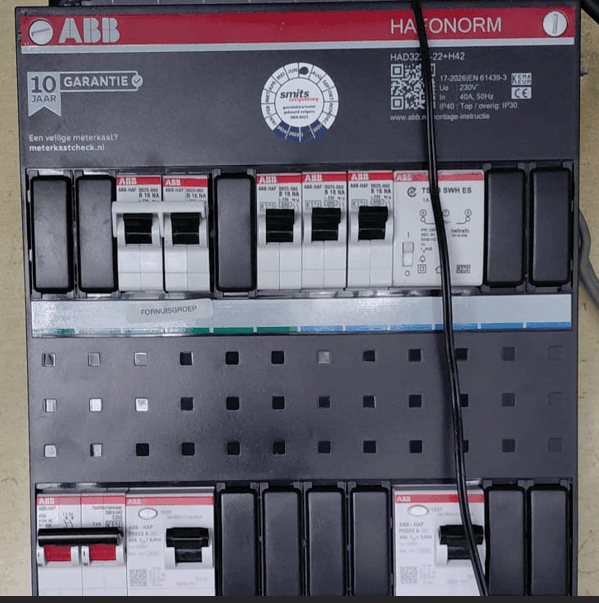

Ik heb net de sleutel van mijn nieuwe tweekamerflat en keek even naar de meterkast. Er zit een Perilex-stekker in, maar die ga ik niet gebruiken. Dat betekent dat ik voor de rest van het hele appartement (keuken, badkamer, woon- en slaapkamer) maar drie groepen overhoud.Is dat niet veel te weinig voor een modern huishouden? Ik wil er gewoon een wasmachine, vaatwasser, combimagnetron, koelvriescombinatie, koffiemachine en waterkoker in kwijt. Valt dat wel mee zolang ik de boel een beetje handig verdeel of moet ik me toch een beetje zorgen maken?
Afbeeldingslocatie: https://tweakers.net/i/RmqcbEVHzlvuo0oIcgyDCwJWItE=/fit-in/4000x4000/filters:no_upscale():strip_exif()/f/image/O33fkRSIXpilxX3HkSdjBTIJ.png?f=user_large

Lekker gebruiken en pas gaan klagen als de stoppen er een keer door gaan. Heel grote kans dat dat nooit gebeuren gaat.

Huh, een magnetron, vaatwasser en wasmachine zitten hier op een apsrte groep (al 3 dus). Is dat niet verplicht?
  • DJMaze
Tja... In principe elk apparaat van meer dan 2000 W een eigen groep.
Maar dan zou elk stopcontact een aparte groep moeten zijn ivm je waterkoker, airfryer, etc.
Dus nee, verplichten is onmogelijk.
Maak je niet druk, dat doet de compressor maar

de mensen die er voor jou woonden hadden vast ook gewoon een compleet ingericht huis met de elektrische apparatuur die je verwacht dus ja dat kan prima. slim verdelen dus en vooral niet alles tegelijk aanzetten.
  • Draakje5
DJMaze schreef op donderdag 20 augustus 2026 @ 20:50:
Een wasmachine is toch al >2000?
Een wasmachineopstelling moet dan toch volgens de nen norm al een eigen groep hebben.

Ik vermoed dat ts eerste bewoner is.

Wat ik destijds heb gedaan in mijn huurappartement is gewoon aan die perilex aansluiting een normaal stopcontact maken. Dan heb je in elk geval in de keuken al een extra groep.

Deze harde eis is uit de norm vervallen en vervangen door een wat functionelere eis 'waar nodig'. Zie hier.

Is helemaal niets om je druk om te maken. Er is ook nog zoiets als de gelijktijdigheidsfactor. Je zet namelijk niet langdurig alles tegelijk aan.
De waterkoker is na 2 minuten klaar. De wasmachine van max 2kW, is ook na 10 minuten klaar met het verwarmen van het water, en verbruikt dan verder iets van 100-150W. De vaatwasser is ook max 2kW, en is ook na 10-15 minuten klaar met opwarmen.
Magnetron staat geen uren aan.
De enige gebruiker die echt langdurig veel vermogen nodig kan hebben is je (combi) heteluchtoven. Die verbruikt wel 3kW om op te warmen, maar eenmaal op temperatuur zakt dat ook terug tot zeg maar de helft.
Een electrische kookplaat verbruikt ook alleen maar zijn max vermogen als je het water aan de kook moet brengen, en daarna zakt het vermogen ook terug van 3kW naar 800W.
Dus met dit in het achterhoofd is je tweekamerwoning gewoon goed gedimensioneerd zou ik zeggen. Veel plezier in je nieuwe woning!

3 groepen is wat karig als je denkt aan de apparatuur van een volledig huishouden, maar voor een 2-kamerappartement is het te doen, zeker met een gespreide verdeling. Tel het wattage van jouw apparaten maar eens bij elkaar op. Daarnaast gebruiken sommige apparaten alleen het maximale wattage op piekmomenten.
Momenteel laat ik de meterkast ook vernieuwen in mijn nieuwe crib. Voor de keuken heb ik wel een extra kookgroep aangevinkt, gelet op inductiekoken icm airfryer / waterkoker / etc.
Maar voor de wasmachine heb ik dit vooralsnog niet gedaan, aangezien die bij mij altijd s nachts draait en er dus nooit een overbelasting zal zijn op die groep. Dus inderdaad, zoals @AlphaRomeo al zegt: ‘daar war nodig’.
Mocht ik nog weer airco willen laten installeren, dan kan er altijd nog een groep bijgeplaatst worden.

Ik woon in een huurwoning (seniorenflat) die pas gasloos is gemaakt.Ik ben een van de eerste bewoners die geen gasmeter meer heeft. Er is nu een Perilex-aansluiting geplaatst. Zelf kook ik al jaren prima op een losse 2-pits inductieplaat met een gewone stekker. Nu moet ik officieel toestemming vragen én zelf betalen om de Perilex om te laten bouwen naar een normaal stopcontact. De kosten lopen zo wel erg hoog op voor een huurhuis.
Ik vroeg me gewoon af of het wel veilig is allemaal. Tegenwoordig hebben we best veel apparatuur in huis.

Dan maak je toch een los verloopje. Ben je voor 30€ klaar. En als je later een echte kookplaat plaatst, hoef je ook niet meer om te bouwen.
Ziet er echt prima uit voor een 2kamerflat.

Wel even oppassen. Een Perilex wordt in Nederland op twee mogelijke manieren aangesloten: Als kookgroep (2x16 ampere zelfde fase) óf als volledige 3 fase aansluiting (neutral linksboven, fases op de andere hoeken). Kijk uit met een verloopje, en meet vooraf om te voorkomen dat je 400V op een Schuko hebt staan.

Precies, ik heb destijds gewoon een stekker, stuk kabel en een opbouwdoos gekocht en netjes aan elkaar geknoopt. Kant en klaar is makkelijker, maar moet je alsnog wel even checken hoe die perilex doos precies is aangesloten en of dat klopt met dat kant en klare verloopje. Anders heb je kans dat je eindigt met 2x nul of 2x fase in je normale stopcontact, of de fase van de ene automaat en de nul van de andere.

Goed punt. Kon wel eens niet werken op een nederlandse kookgroep. Aangepast.

Dat laatste zal in dit geval niet, want aan de groepenkast is duidelijk te zien dat het een kookgroep betreft in een 1-fase installatie. Maar alsnog: als dat verloopje ontworpen is om 230V uit een 3-fase perilex aansluiting te vissen, dan heb je mogelijk alsnog niet de juiste aders doorgelust naar dat stopcontact.

Ik heb net even de regels nagekeken:
  1. Alleen een erkend installateur mag het werk doen.
  2. Als het klaar is, stuur je het keuringsrapport van de installateur toe, een revisietekening en een groepenkaart.
    Het is aan regels gebonden. Voor nu ben ik wel gerustgesteld door jullie reacties en moet ik gewoon nadenken in de keuken. Niet zomaar stukje vlees bakken, patatjes in de airfryer en de wortels in de magnetron. Daarbij een glas melk ipv thee zetten. Ik zeg het ff sarcastisch maar ik ben me nu bewuster van alle apparaten die ik normaal gewoon aan kon zetten. bedankt voor jullie tips en het meedenken. Fijn!

Met een P1 meter op je slimme stroommeter aangesloten kun je zien hoeveel je gebruikt. Inzichtelijk omdat je ziet hoe vaak je stroom daadwerkelijk boven de 16A/3.8kW uitkomt, maar ook als je bijvoorbeeld je sluipverbruik wilt verminderen. Maar misschien wil je dat ook wel niet weten met je game pc :+

Als jij gewoon je kookplaat op de juiste manier op de perplex wandcontactdoos aansluit is er niks aan de hand en kan je alles wat je beschrijft gewoon tegelijkertijd doen.
En kijk anders naar een 4 pits inductiekookplaat die je direct op de perilex aansluit. Hoewel ik niet in je portemonnee kan kijken, zijn die dingen tegenwoordig helemaal niet meer zo duur meer en bieden erg veel kookgemak. Koken op meer dan 2 pitten is ook gewoon een stukje comfort.
Die perplex aansluiting zit er niet voor niets, dus maak daar alsjeblieft ook gewoon gebruik van. Dan is er eigenlijk geen enkel probleem meer bij het gebruik van je keuken

Het is een huurwoning dus. Dan zou ik niets aanpassen. Maar een extra groep voor een oven/vaatwasser was geen overbodige luxe geweest. Voor de huurappartementen die ik ontwikkel hebben we 1 fornuisgroep, 1 groep vaatwasser, 1 groep oven en 1 groep keuken algemeen al kan die laatste nog wel eens gedeeld worden met de woonkamer. Scheelt een hoop gezever. Tevens aparte groepen voor wasmachine en droger.
Bij mijn eigen nieuwbouw heb ik alles achter eigen groepen gezet. Het zijn de kosten niet.
Wat ik vaak nog wel zie gebeuren is een b16 vervangen voor een b20. Dan kun je vaatwasser en oven tegelijkertijd aanzetten op die groep. Maar of dat veilig kan ligt aan de kabel lengte.
In mijn vorige huis trouwens wasmachine en condensdroger op zelfs hetzelfde stopcontact en dat heeft nooit tot problemen geleid. Waren beide wel zuinige Miele machines.

Groepenkast uitbreiden is op zich niet moeilijk, extra draden door je appartement trekken en wegwerken is wat anders...
Als je die kookgroep schakelaar niet gaat gebruiken zou je die kunnen vervangen door een gewone schakelaar en er enkele stopcontacten achter zetten (weet niet of je een kookgroep mag gebruiken voor meerdere stopcontacten, kan wel...). Er 2 groepen van maken gaat/mag niet, nuldraad te weinig én door zelfde buis.
Veel recente droog- en wasmachines verbruiken niet zoveel meer en kunnen daardoor op dezelfde groep.

Bij veel merken kun je de brug van de kookgroep afhalen. Dan heb je 2 losse automaten. Dat kan bij deze kookgroep denk ik ook.
Het mag idd niet (2 groepen door één buis) maar het kan wel...
Dit is een eenfase-meterkast met een eenfase kookgroep. dus 2x fase en 2x nul. Je komt dus geen nuldraad te kort.
Het kan dus wel, het zal niet fout lopen. Als je zelf niet weet wat je doet, haal er dan een elektricien bij. En bewaar het perilex-stopcontact en de brug, zodat je bij einde huur alles in oude staat kunt terugbrengen.

Zo te zien is je aansluiting 1 fase, 25a of 35a, is het 35a dan kun je maximaal 8kw of bij 25a 5,7kw. Trekken, je hebt geen fase waar je over kunt verdelen, extra groepen is dan enkel praktisch voor binnenhuis verdelen maar meer vermogen krijg je er niet door, dus ik snap de keuze wel, overigens zou ik dat als het mij huis was wel gedaan hebben, dit is wel heel karig, gelukkig wel een mooie ABB, dat is prima

Zit er geen inductiekookplaat in de keuken ingebouwd? ik snap even niet waarom je zo graag wilt koken op een 2 pits inductie. In een huurhuis hoort de keuken gewoon compleet te zijn toch? Dus met alle apparatuur.
Met 3 groepen kom je prima uit, zeker als je in je 1tje woont. Je moet het gewoon zo zien dat je inderdaad niet alles tegelijkertijd aan zet. Wassen kan bijvoorbeeld het beste overdag, want dan kook je niet op de inductie. De vaatwasser kan bijvoorbeeld aan in de avond, na het koken (wat meestal ook wel logisch is). Omdat dan alleen je game PC aan staan met toebehoren moet dat ook weer prima kunnen.
Zolang je dus niet alles tegelijk aanzet moet er geen issue zijn. Overigens vind ik het wel een erg vreemde keuze van de verhuurder. De appartementen zijn voor senioren begrijp ik, dan moet je het juist niet te ingewikkeld maken. Zo veel moeite en kosten was het overigens ook niet geweest om gelijk overal de juiste groepen naar te trekken.......zo jammer weer

Op dit moment ben ik aan het klussen en heb de groepen test gedaan met de stofzuiger. De 3 groepen zijn : 1 - Wasmachine. 2 - keuken (buiten de perilex) , en bijna de rest van het huis. 3- woonkamer twee stopcontacten in het midden. Daar kan ik dan mijn tv, pc en toebehoren in stoppen. Ik ga het gewoon allemaal aanzien. Het blijft karrig maar als het veilig is ben ik al blij. Bedankt voor het meedenken!

Veilig is het altijd. De meterkast is niks meer of minder dan een veiligheidsinstrument. En die meterkast is ook nog eens met goede componenten opgebouwd.
Dit is trouwens nog steeds advies, maar niet meer regel.
Excuus, zie dat dit al gemeld was.

Jager schreef op vrijdag 21 augustus 2026 @ 13:42:
Ik kan je vertellen dat bij een nieuwbouwwoning ook het geval is. In mijn keuken heb ik 3 apperte groepen (kookplaat, afwasmachine, magnetron), en daarnaast nog de mogelijkheid voor een extra groep voor de boiler. Overbodig vind ik het wel.
Juist fijn toch dat je hier allemaal eigen groepen voor hebt en je al de apparaten met een gerust gevoel aan kan zetten zonder er over te hoeven nadenken! :)
Hoor niet vaak mensen klagen dat ze teveel groepen hebben ;)
