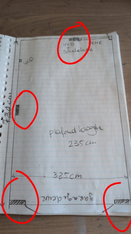

Mijn vraag:
Hoe kan ik het beste mijn garage isoleren?
Ik heb een inpandige garage van ongeveer 730 bij 335 cm. De plafondhoogte is ongeveer 235 cm.
Vanuit de garage kan ik de bijkeuken inlopen via een deur. (Ik kom nog terug op de roodomcirkelde dingen)

Waar ik ook mee zit, zijn de rood omlijnde stukken bovenin en halverwege de tekening. Dit zijn stenen die dwars gemetseld zijn, vermoedelijk als draagconstructie.

Bij de garagedeur is het probleem vooral de afwerking rond/op het kozijn. Dat zijn de onderste twee omcirkelde stukken.

- hoe met de vier lastige stukken omgaan
