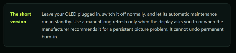

.., Pixel cleaning zou ik trouwens alleen automatisch laten doen, want handmatig zorgt juist voor extra slijtage aan je paneel.
Waar komt deze wijsheid vandaan? Bij mij doet hij nooit automatische 'pixel cleaning' omdat, zodra ik naar bed ga, de stroom volledig van de TV af gaat (de hele multimediahoek wel te verstaan) en overdag staat, zoals gezegd, de TV nooit aan.
Dus daarom start ik (eens per jaar) de Pixel Cleaning functie... (which reminds me, dat ik dat nu even moet gaan doen weer)

Je idee hier bij klopt technisch gezien juist niet helemaal. Bij een LG OLED is iedere keer de stekker/stekkerdoos uitschakelen na gebruik juist ongunstig, omdat je daarmee de automatische Pixel Cleaning verhindert.
Een keer per jaar handmatig Pixel Cleaning draaien is dus niet echt een vervanging voor het automatisch laten uitvoeren ervan. Ik zou de multimediahoek daarom niet volledig spanningsloos maken, maar de OLED gewoon met de afstandsbediening uitzetten en in stand by laten staan.
Dit staat letterlijk in de handleiding van iedere LG OLED;
“Laat de TV altijd aangesloten op het stroomnet nadat je hem hebt uitgeschakeld, zodat de automatische Pixel Cleaning kan worden voltooid.”

Geen antwoord op de vraag. Plus de aanname dat ik een LG zou hebben.
De opmerking was dat handmatige pixel cleaning niet goed zou zijn. Dat is natuurlijk niet waar. Als ik 1x per jaar handmatig dat programma start ergens in de ochtend als ik de tv toch niet gebruik lijkt enige schade me niet mogelijk.
De tv in kwestie (uitvoering: Sony KD-55AF9 Zwart) gaat al meer dan 5 jaar mee

Dit werkt bij een Sony OLED niet anders. *knip* niet nodig, dus niet doen om je apparaten altijd van de stroom te willen halen. 40 jaar geleden was dat een issue, toen had je tv's met een standby-stand waarbij de beeldbuis aan bleef en alle opladers/adapters hadden een transformator die altijd warmte genereert.
Tegenwoordig is alles een schakelende voeding, die verbruiken echt absurd weinig stroom als er geen load aan hangt. De EU heeft ook allerlei verplichtingen voor fabrikanten ingevoerd om apparaten zuiniger te maken. Dus het stroomverbruik van een beeldscherm dat niet gebruikt wordt, is echt verwaarloosbaar.
Daarnaast heb je apparaten die het helemaal niet leuk vinden om van de stroom gehaald te worden. Al genoemd zijn OLED-tv's die graag een refresh cycle willen draaien, maar inktjetprinters houden er ook niet van als je gewoon de stekker eruit trekt. Die willen graag eerst de overbodige inkt uit de kop spuiten om te voorkomen dat die opdroogt.
En het is beter voor je OLED als je die zelf de kans geeft de pixel refresh te regelen, i.p.v. dit 1x per jaar zelf doen, net alsof je de olie van je auto gaat verversen.
*knip* niet nodig, dus niet doen. Gebruik de rapporteerknop ipv te reageren
Nogmaals, of mijn TV nou automatisch 1x per jaar pixel refresh doet of ik dat handmatig via het menu start lijkt me echt NUL verschil uit maken.

  • Mouse95
  • Registratie: Augustus 2026
DonJunior schreef op donderdag 20 augustus 2026 @ 07:06:
Okee maar mijn TV gaat, zodra ik naar bed ga, van het stroom af, dan staat ie al wel even (half uur) uit.
Daarbij ben ik nog steeds (ik blijf het gewoon vragen) heel benieuwd naar jouw bron.
Dit is namelijk de eerste keer dat ik ergens lees dat een OLED elke keer een refresh doet, en niet eens in de zoveel tijd.
Dat is helemaal goed dan, een half uur is meer dan genoeg tijd. Ik raad je alleen nog aan om de handmatige pixel refresh pas te gebruiken als je problemen met het paneel hebt. Hier staat alles netjes beschreven, ik hoop dat je er wat aan hebt;
OLED Pixel Refresh: What It Does and When to Use It
Afbeeldingslocatie: https://tweakers.net/i/AbinBuJRi9A_0BOQEg2prt8Jgxc=/800x/filters:strip_exif()/f/image/lJCDiKiOFAeOBDk1Q7G0wu7X.png?f=fotoalbum_large
[ Voor 17% gewijzigd door Mouse95 op 20-08-2026 09:35 ]
  • DonJunior
  • Laatst online: 29-09 21:59
TweakerVincent schreef op donderdag 20 augustus 2026 @ 09:28:
https://gscs-b2c.lge.com/...Id=AKe4AQA2MxhjNtpq4aa4vA
Toevallig heb ik dit in de manual gelezen van mijn nieuwe g6. Staat in dat hij een refresh doet na uitzetten
Vreemd genoeg niks over zonlicht
Topper. Dankjewel voor de info
*sowieso
  • DonJunior
Mouse95 schreef op donderdag 20 augustus 2026 @ 09:33:
Kijk, HIER heb ik wat aan. Dankjewel
*sowieso
