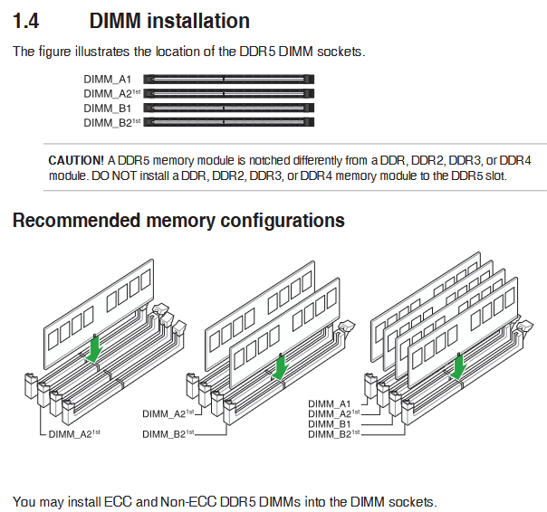

Dat klopt ook niet. Je geheugenmodules moeten in A2 en B2 zitten bij twee modules en bij 1 module moet ie in slot A2. Dit staat trouwens ook vermeld in de handleiding van je moederbord.
  • LopendeVogel
  • Laatst online: 15:09
ADDG schreef op dinsdag 11 augustus 2026 @ 00:50:
Dit dus, hier begint het mee. Vervolgens kan de eerste keer booten een paar minuten duren omdat die het geheugen moet herkennen/trainen.
Is dit altijd zo met moederborden? Dit advies komt heel vaak langs, maar heb hier nog nooit problemen mee gehad.

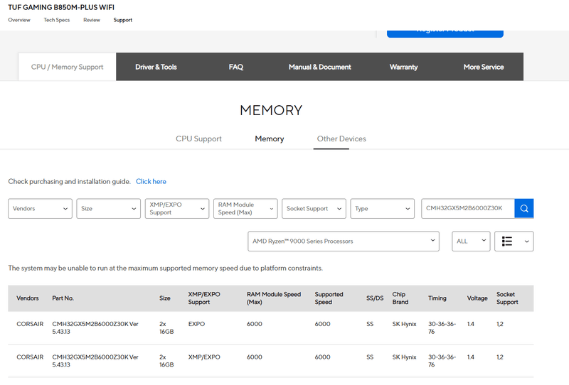

Je geheugen staat niet op de QVL, maar dat hoeft geen probleem te zijn.

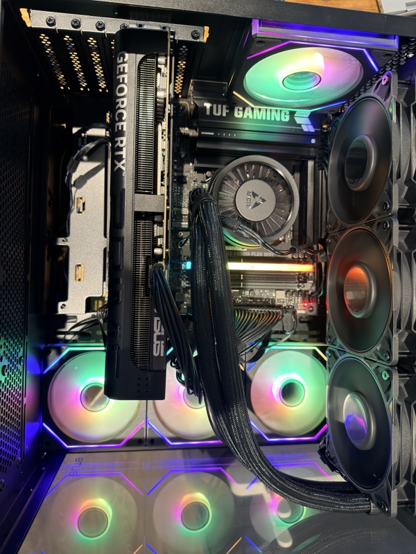

  • theHoff
Je kan altijd even een foto plaatsen van je ingebouwde moederbord. Soms nemen mensen dingen aan dat ze het goed hebben gedaan maar dat dat uiteindelijk toch net niet zo blijkt te zijn.
Ik vind het wel vreemd dat je een oranje led krijgt en nog steeds geen beeld. Beeldscherm en hdmi kabel zijn goed?

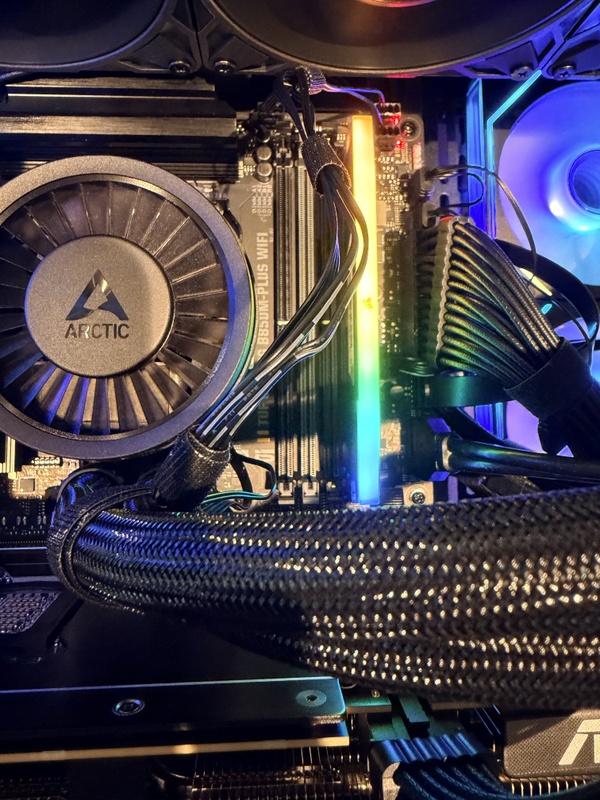

  • MRBaas
  • Registratie: April 2022
  • Laatst online: 28-08 14:56
theHoff schreef op dinsdag 11 augustus 2026 @ 11:30:
Afbeeldingslocatie: https://tweakers.net/i/16f6hJizAvFQ8AxXqqBi31nqSu8=/x800/filters:strip_icc():strip_exif()/f/image/VfWUfxL5ZnXLS4DS041hYz8a.jpg?f=fotoalbum_large De monitor werkt op een laptop prima
  • theHoff
Is er een reden waarom je ene ram module in B2 zit?

  • MRBaas
theHoff schreef op dinsdag 11 augustus 2026 @ 11:46:
Daar is geen specifieke reden voor, meer een test. in A2 krijg ook een rode pcu led. waneer ik het geheugen in A1 of B1 plaats, is het rode ledje uit en het oranje ledje aan.
  • Apart
  • Laatst online: 13:52
MRBaas schreef op dinsdag 11 augustus 2026 @ 11:48:
Afbeeldingslocatie: https://tweakers.net/i/0jWezgP1o6qnSrtxMX2QmkeNCHw=/fit-in/4000x4000/filters:no_upscale():strip_exif()/f/image/WzGMQj1sd7NEg6NsAmkS2LG1.png?f=user_large

  • MRBaas
Misterxbee schreef op dinsdag 11 augustus 2026 @ 11:47:
misschien paar foto`tjes erin zetten?
Afbeeldingslocatie: https://tweakers.net/i/447ds77S-lNzU-M-4j1PlZmTdpY=/x800/filters:strip_icc():strip_exif()/f/image/Ka1BGwos4a5nsBluIRaUd7Zl.jpg?f=fotoalbum_large

  • MRBaas
theHoff schreef op dinsdag 11 augustus 2026 @ 10:47:
De biosversie zegt mij niks, https://www.asus.com/motherboards-components/motherboards/tuf-gaming/tuf-gaming-b850m-plus-wifi/helpdesk_bios?model2Name=TUF-GAMING-B850M-PLUS-WIFI . Hier staat dat je bios Version 1681 zou moeten hebben.
Het geheugen staat wel op de lijst. Afbeeldingslocatie: https://tweakers.net/i/XXHTWA6TIHK-L-dbSELO40p4HII=/800x/filters:strip_exif()/f/image/agMGTEevrW4fhXN8B02Yw3s8.png?f=fotoalbum_large
QVL is vaak ook maar een beperkte lijst van geheugen dat de fabrikant van het moederbord heeft getest. Ik zou het dan dus (ook) omdraaien; kijk of de geheugenfabrikant aangeeft of het moederbord werkt met het geheugen. Zo bestel ik altijd mijn geheugen, anders wordt je best enorm beperkt in wat je kunt proppen in een moederbord.

MRBaas schreef op dinsdag 11 augustus 2026 @ 13:37:
Het geheugen staat wel op de lijst. [Afbeelding]
Er wordt blijkbaar een specifieke versie van het geheugen genoemd, heb je die ook?
  • MRBaas
CH4OS schreef op woensdag 12 augustus 2026 @ 15:59:
Het partsnummer komt exact overeen, het versienummer wat ik heb komt niet overeen.

MRBaas schreef op woensdag 12 augustus 2026 @ 16:09:
Dan zou dat wellicht iets kunnen zijn om uit te zoeken. Kan best zijn dat andere versies ook andere geheugenchips gebruiken bijvoorbeeld.
