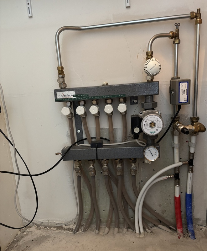

  • Is de vloerverwarming geschikt voor de warmtepomp, zie foto? Inclusief de standleiding (genoeg flow)?

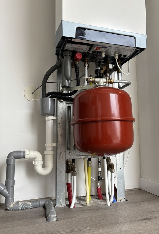

- plek voor boiler op zolder (plaats huidige cv-ketel, zie foto)

Vloerverwarming verdeler
Huidige cv-ketel
Huidige cv-ketel

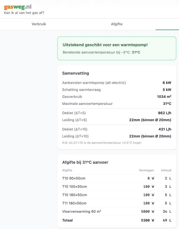

Ik kom wel op veel meer afgifte van je vloerverwarming dan 2.4kW, hoe heb jij dat berekent?
Afbeeldingslocatie: https://tweakers.net/i/R7MNoDq-skBpDOAxPi2pQ4Ik7X0=/x800/filters:strip_icc():strip_exif()/f/image/AUJpMHlGRRtlfL7BI9ztFXet.jpg?f=fotoalbum_large

De rietjes naar de verdeler verdienen een goede upgrade, met 16mm wordt het wel heel hard pompen.
Foutje van mij, ik heb alleen de radiatoren meegenomen. Ik had de 45/40 waardes uit de brochure gepakt, maar twijfel nu of dat klopt.
Dit is de hoofdreden dat ik het topic geopend heb. Een installateur durft het zo niet aan vanwege te dunne leiding en te weinig flow naar de vloerverwarming. De andere heb ik deze vraag specifiek gesteld en zag geen enkel probleem.
Wat zou een “goede upgrade” van de rietjes zijn @Ronald ? Kan het laatste stukje leiding vervangen worden door een grotere? Vanaf het punt dat deze de vloer in gaat kan het niet (zomaar) aangepast worden lijkt me toch?
De eerste installateur gaf als oplossing parallel te bouwen met een buffervat, wat ik alleen wil doen als het niet anders kan/goedkoper is als andere oplossingen.
  • Ronald
  • Laatst online: 14:10
De warmte moet naar die verdeler... Met veel flow en weinig deltaT.
Een (parallel)buffer lost dat issue niet op... Die lost alleen op dat de machine zijn flow niet kwijt kan... Zo maak je dus een pendelend slecht functionerend systeem... want de warmte gaat de buffer niet uit.
Hoe lopen de leidingen nu? Wat is wel bereikbaar? Is er een alternatief traject mogelijk?
Is er een leidingenkoof? Denk ruim en breed.
Als je onder de vloer bereikbaar is dan is alleen het stuk door de vloer dun niet het grote issue...
Je kunt 3000l/u door DN15 proppen volgens ome Kamstrup (Ik heb een DN15 meter bij gebrek aan verkrijgbaarheid)... gaat alleen met meer drukverlies onderweg.
Houdt het dunne stuk kort en het kan.

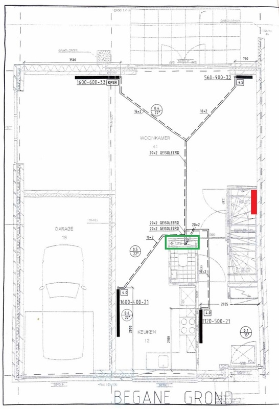

Ronald schreef op dinsdag 11 augustus 2026 @ 16:54:
Ik heb een bouwtekening, daar staan alleen radiatoren op terwijl we geen een radiator hebben op begane grond maar overal vloerverwarming. Op de garage na waar dus 1 radiator staat die nooit aan is. Legenda: Rood = Verdeler, Groen = Koof naar zolder (CV). Ik verwacht dat hier de (CV) leiding in zit.
Afbeeldingslocatie: https://tweakers.net/i/KEvohBKdA4NSzYgiarJw7zlaUtw=/x800/filters:strip_icc():strip_exif()/f/image/RhzsxdDI8M2VCCwBmpRjqIB6.jpg?f=fotoalbum_large
De verdeler zit dus tegen de muur met de buren aan. Er is een kruipruimte met luik bij de voordeur rechtsonder, maar de kruipruimte is helaas niet begaanbaar (te laag). Ik verwacht dat we sowieso van de koof naar de kast onder de trap een nieuwe leiding moeten leggen om "de rietjes" te vervangen? De beoogde locatie voor de buitenunit hadden we momenteel op het dak van de garage bedacht.

Het zal vast en zeker kunnen maar wat mij opvalt is de leidingdikte van je aanvoer en retour leiding verdeler. Dit lijkt 20? (laatste stukje is sowieso 15 cv, das not done!)
Ik weet natuurlijk niet in hoeverre je gaat slopen, maar als dat kan zou ik minimaal 28cv of uponor 32 richting wp en verdeler willen hebben.
Verder zou je verdeler vervangen moeten worden voor een optimalere werking van het systeem.

6kW lijkt mij genoeg, op basis van het historisch gasverbruik, de warmtepomp moet dit wel bij -5 (edit: -10) kunnen leveren.
Natuurlijk is een dikkere pijp in principe beter, maar who cares het scheelt 1.025^5=13% extra elektriciteit op de koudste dagen, als blijkt dat je de aanvoertemperatuur 5˚C hoger moet. Daar ga je een vloer niet preventief voor slopen! Mijn eigen warmtepomp tikt op dat soort dagen de 42˚C en bespaart per jaar een ton CO2 en honderden euros, jij zit dan rond de ~36˚C wat nog veel beter is.
Misschien krijg je wel nog het advies de thermostatische kraan en pomp eruit te halen, de vloerverwarmingexperts hier weten daar meer van dan ik.

Zie ik bij de voordeur een luik?
Dan wordt het tijd om daar eens door heen te gaan. Hoe lopen de leidingen echt?
