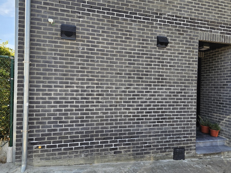

Ik heb onlangs het roest dat op baksteen zat (reactie van rockwool mineralen omdat rockwool tijdens de verbouwing te lang open lag) opgelost met Rustyco gel. Dit werkte heel goed, maar
hierdoor zijn de voegen wel wit geworden in plaats van grijs. Zie vorig topic: roest bakstenen verwijderen - structureel probleem?
Zouden die voegen nog donkerder worden wanneer het eindelijk wat meer regent en door de zon en element (noordkant) ? Het kan door een mix van lijnolie en terpentijn donkerder gemaakt worden, maar misschien moet ik gewoon wachten tot wat er na verloop van tijd gebeurt?
Afbeeldingslocatie: https://tweakers.net/i/KkmFooGmo8xlGZ6W43CzIlulbuM=/800x/filters:strip_icc():strip_exif()/f/image/04nY4Wn4gjIFBcdjZ0tWsyue.jpg?f=fotoalbum_large
  • P1nGu1n
  • Laatst online: 16-10 13:55
Eerlijk? Niks aan doen. De lichtere voegen vielen mij niet direct op op je foto. Dit zie jij nu, omdat je weet dat ze er zitten. Niet meer over nadenken en over een tijdje is het kleurverschil verdwenen.

Als je er iets aan wil doen, zou ik de voegen allemaal met die Rustyco gel behandelen. Het probleem van aanpakken met lijnolie en terpentijn (of andere oplossingen) is dat het er nu wel hetzelfde uit kan zien, maar dat het anders gaat reageren op water en vuil en daardoor in de toekomst waarschijnlijk toch nog iets anders gaat doen.
Nu heb je gewoon een paar propere voegen en die worden wel weer even vuil als de niet-behandelde voegen.

P1nGu1n schreef op donderdag 6 augustus 2026 @ 09:22:
Dank je wel. In de werkelijkheid zie je het natuurlijk beter, maar ja, zwarte baksteen. Ik ga het inderdaad zo laten en kijken wat het geeft.
  • cy-gor25
  • Laatst online: 14:00
indigo79 schreef op donderdag 6 augustus 2026 @ 09:48:
Goed punt, mogelijk zorg ik dan weer voor een ander probleem.
Meningen verschillen maar ik zag het direct. Zowel onder als boven op de foto.
@cy-gor25 Is het geen optie om ze gewoon weer te 'verven' in dezelfde kleur als de rest van de grijze voegen? Nu snap ik dat het voegsel vanzichzelf grijs is, maar denk dat verven wellicht een mooi alternatief is. Al zijn je bakstenen zelf ook wel erg verkleurd (of wellicht nog 'nat' op de foto?)

Pas na 2 keer kijken zag ik het. Maar is het niet zo dat de muur verder gewoon verontreinigd is en je daarom nu duidelijk ziet waar het behandeld is?
Hogedrukspuit eens proberen op een klein stukje en kijken of het dezelfde kleur heeft krijgt.
Als dat zo is kun je de hele muur met de hogedrukspuit doen of gewoon de rest weer vies laten worden .
Let wel op dat als je water in een muur spuit dat het lang duurt voordat het droog is en absoluut droog moet zijn voor de vorst begint

die voegen waren vast altijd al wit en omdat alles nu mooi schoon is zie je dat heel erg. dat wordt vanzelf weer vies. nu valt het op, over twee weken kijk je er niet eens meer naar. net als de nieuwe bank in de woonkamer.

Of overal die gel toepassen? :?

Dannyx schreef op donderdag 6 augustus 2026 @ 11:13:
Is een hogedrukspuit niet heel slecht voor vooral voegen?

DonJunior schreef op donderdag 6 augustus 2026 @ 10:13:
Wel ja ik zag dat er voegenverf bestaat dus misschien ga ik inderdaad dat proberen.

No Hands schreef op donderdag 6 augustus 2026 @ 11:34:
Euh nee.. Zoals TS schrijft in de topic start:
cy-gor25 schreef op woensdag 5 augustus 2026 @ 13:41:
.. maar
hierdoor zijn de voegen wel wit geworden in plaats van grijs. ..
*sowieso
  • No Hands
  • Laatst online: 19:15
DonJunior schreef op donderdag 6 augustus 2026 @ 14:01:
ja dat staat er wel maar ik betwijfel of dat klopt. Rustyco is roestoplosser, geen voegenwit. Die voegen leken misschien grijs maar ze waren misschien gewoon vies. Nu zijn ze schoon en hebben weer hun originele kleur. Maar ik weet niet of @cy-gor25 dat huis al zo lang heeft dat hij of zij weet dat de voegen echt grijs waren of dat dat een aanname is.

No Hands schreef op donderdag 6 augustus 2026 @ 14:09:
Wel ik woon hier een jaar en het is in 2022 of 2023 gezet. Raar verhaal want het werd als investering gebouwd door een koppel. Die zijn dan gescheiden en gestopt met verbouwen. Dan heeft een bedrijf het opgekocht van de vrouw die het pand kreeg als deel van de inboedel n.a.v. de scheiding en die hebben het afgebouwd.
Zo zag het eruit in 2023 dus of het was altijd grijs of toen al vervaagd. Ik vind geen oudere streetview foto´s terug
Afbeeldingslocatie: https://tweakers.net/i/X5zsDx91dQEBcrEyC5NUwQ5qJgk=/800x/filters:strip_exif()/f/image/pfMDpAmHDuivMmlX6ETsz1yD.png?f=fotoalbum_large
(roestvlekken waren toen nog veel erger)

Ik zou het zo laten, ziet er een stuk beter uit zo.

Dus het is van veel viezer dan de rest van de muur naar een stuk schoner dan de rest van de muur gegaan. Dat lijkt me een prima verbetering :P
Als het je heel erg stoort zou ik gaan voor de optie om heel de muur met het spul te behandelen, zodat alles schoner wordt. Maar ik zou het eerst gewoon eens laten voor wat het is, en dan is de kans groot dat het je over een week of 2 niet eens meer opvalt.

Ik ga het zo even laten. Ondertussen een telefoontje gehad van een technieker van Rustyco en zij geven aan dat Rustyco enkel voor metaal is, maar dat het met borstelen met water of eventueel met een staalborstel nog wel lukt. Verder konden ze me niet echt helpen.
Bedankt voor de input iedereen!

cy-gor25 schreef op donderdag 6 augustus 2026 @ 13:48:
Ja/Nee als je voegen er met een huis en tuin hogedruk er uit gespoten worden zitten ze niet heel vast en zou je het sowieso moeten repareren naar mijn mening.
ik heb zelf ons huis geïmpregneerd en eerst de hele woning met een redelijk zware hogedrukspuit schoongespoten (met vuilfrees) toen voegen gerepareerd waar nodig een behoorlijke tijd laten drogen (maanden) en daarna geïmpregneerd.
Wat ik al aangaf dat nadeel is dat je veel vocht in de muur brengt en dat wil niet niet voor de vorst periode i.v.m. met kapot vriezen van de muur.
Andere opties zou misschien kunnen zijn om door een specialist chemisch te laten reinigen. mijn buren hebben dat ooit eens laten doen en dat herkend je niet weer.
Succes en meestal heb je er zelf het meeste last van omdat je het weet :)

Nooit met hoge druk gevels reinigen, je maakt voegen en mogelijk de bakhuid van stenen stuk.
Reinig dan met stoom.

Helaas blijft de witte aanslag erop zitten en ik krijg het er niet af. Het is wel wat doffer geworden door een paar keer te borstelen met water en groene zeep, dat wel. Dan valt het iets minder op.
Zou een enzymen oplossing een oplossing kunnen zijn? Zoiets als Biomix atm.

Hangt een beetje van je budget af, maar ik denk dat de hele gevel met droogijs stralen de boel er weer netjes uit laat zien. Dit is een voorbeeld van een firma die dat kan. (En nee, ik heb geen aandelen in deze firma).
