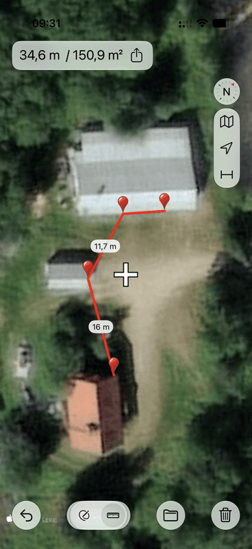

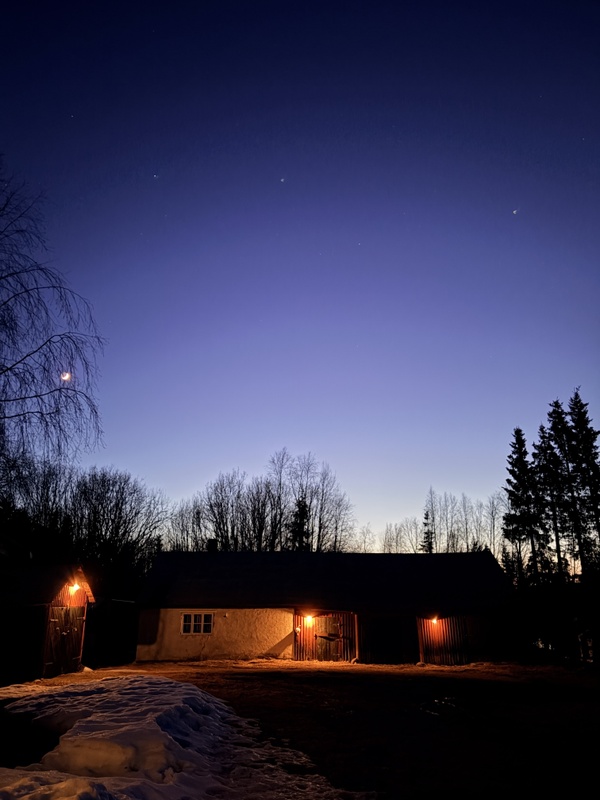

Hier bijvoorbeeld; is het hele huis voorzien van Hue lampen. Op de hoeken van ons huis hangen Hue lampen. Van een van deze buitenlampen gaat het Zigbee signaal naar de Hue buitenlamp van de garage. Dit is een kleine 16 meter (direct zicht naar elkaar)
Deze lamp versterkt het signaal naar de Hue lampen aan de schuur. Een 12 meter en 6 meter verderop. Wederom directe zicht verbinding. De bedoeling is dat er nog losse lantaarnpalen met hue lampen / andere lichtpunten in de tuin komen. Dit is wel niet in NL. Dus geen idee in hoeverre interferentie mee speelt in jouw verhaal.
Dus het moet goed mogelijk zijn. Helaas ben ik zelf niet bekend met het Innr systeem dus niet verder helpen.
