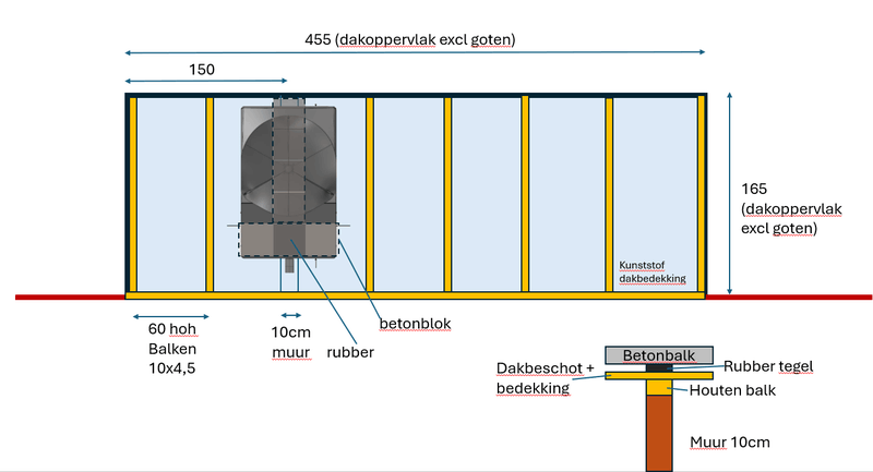

Mijn vraag
Voornemens een warmtepomp te plaatsen boven op een dakkapel, midden op een muur die de dakkapel ondersteunt op ongeveer 1/3 van de breedte.. Zowel constructief als qua resonantie aan het kijken of dit mogelijk is en wat dan de beste opstelling zou zijn. Benieuwd naar jullie mening en of hier met enige zekerheid wat van te zeggen valt.
- Weheat Blackbird P60 met eigen vering. Daaronder betonbalken en rubbermatten om de boel te verzwaren en de trillingen op te vangen. Dit model bestaat uit 1 voorpoot in het midden en 2 achterpoten aan weerszijden.
- dakkapel in het werk gebouwd met 10x4,5cm dakbalken. Op 1/3e zit een muur van 10cm die de dakkapel deels ondersteund.
Hieronder een schets van de beoogde situatie. Doel is om de warmtepomp zoveel als mogelijk te laten rusten op de 10cm muur. Dit door recht op de muur een rij rubbertegels te leggen en hierop voor de achterpoten een betonnen balk dwars op de muur te plaatsen waarop de warmtepomp rust. De betonbalk zal dus 1-2cm zweven aan de zijkanten. De voorpoot zit exact in het midden en zal dus volledig op de muur komen te staan met ook daar weer de betonbalk en rubbertegels ertussen.
Qua opbouw is het dan; muur, houtenbalk, dakbeschot/dakbedekking, rubber tegel, betonbalk, vering en warmtepomp.
Afbeeldingslocatie: https://tweakers.net/i/maoGfgzISLTkHfn3iTgEjVXBTxc=/800x/filters:strip_exif()/f/image/CHMLLnUugQ882rPxwAkEdfuu.png?f=fotoalbum_large
  • Flying35
  • Laatst online: 28-09 12:52
Mijn eerste vraag zou zijn: is er echt geen andere plek beschikbaar? Naar mijn mening zijn vrijwel alle andere locaties geschikter dan een dakkapel.
Als je de warmtepomp toch op de dakkapel wilt plaatsen, zou ik ook goed nadenken over het gebruik van de ruimte eronder. Wordt dat een slaapkamer of werkkamer, dan zou ik dat risico persoonlijk niet nemen.
Constructief zal het waarschijnlijk geen probleem zijn, zeker als de belasting grotendeels op een dragende muur wordt afgedragen. Maar geluid en trillingen. Die kun je mogelijk goed dempen, maar laagfrequente bromtonen zijn veel lastiger te voorkomen. Die kunnen binnen vervelend zijn. Vooral 's nachts.
Daarnaast lijkt een dakkapel mij ook niet de meest praktische locatie met het oog op toekomstig onderhoud.

Gezien de constructie is het technisch mogelijk, maar niemand kan garanderen dat je daar binnenshuis niets van zult horen.
Heb je al nagedacht over hoe, en door wie, het onderhoud uitgevoerd gaat worden? De meeste bedrijven en zzp'ers zijn niet enthousiast over onderhoudswerkzaamheden op grote hoogte zonder valbeveiliging, zeker niet wanneer de installatie zich dicht bij de dakrand bevindt.

Mijn eerste bevindingen zijn inderdaad ook dat dit constructief wel zal werken.
Geluid maak ik mij ook niet veel zorgen om, maar trillingen met bijbehorende geluiden wel. Door de toepassing van vering en rubberen matten afgewisseld met massa zou dat minimaal moeten zijn, maar die garantie vooralsnog niet gekregen. Is daar vanuit de bouwfysica niet iets zinnigs over te zeggen?
Helaas is er geen geschikt stuk grond langs de woning. Wel nog een jaren 50 betonnen dakje van wat origineel de uitbouw was en inmiddels verder is uitgebouwd als keuken met een stalen constructie eronder. Installatie minder eenvoudig gezien leidingwerk, bereikbaarheid wel beter. Maar zie daar zelfde risico qua resonantie naar woonkamer toe (of wellicht vergis ik mij daar in...?)
Dan qua service en onderhoud, m.n. in winterperiode. Hoewel de installateur dit zelf voorstelt en al vaker zo heeft opgeleverd, zie ik dat als iets om nog verder met hem uit te diepen. Zijn er maatregelen die we kunnen nemen zodat ze ook met vorst het dak op kunnen (en willen zoals Ron al schetst) + bevestiging dat ze dat dan ook doen. De locatie bevind zich overigens ruim 1,5m van de dakrand inclusief een brede betonnen goot (50cm), ook zal er ruimte zijn op de dakkapel om veilig te werken. Dus m.n. hoe kom je veilig op de dakkapel en welke valbeveiliging is noodzakelijk. Dat wellicht bij installatie gelijk laten voorbereiden.
Maar goed, natuurlijk niet eenvoudig om vervolgens een andere installateur te vinden wanneer noodzakelijk.

Toch altijd maar even proberen te denken in oplossingen, stel:
- Ik plaats nog een 'verhogingstegel' onder de rubbermatten met betonblokken zodat het rubber niet in een plas met water kan staan.
- condensafvoer sluit ik aan op afvoerpijp dak
- Er komen ankerpunten die direct bij betreden dak via dakraam te gebruiken zijn
- En er komen vaste looproosters op route dakraam naar dakkapel.

TD-91 schreef op dinsdag 28 juli 2026 @ 13:04:
Is een heel topic met schat aan informatie voor:
Trillingen airco of warmtepomp dempen
Korte samenvatting; het enige wat echt werkt is een frame op veren. Een blackbird heeft dus al veren geintegreerd, hoe goed die werken?
Hier voorbeeld van Blackbird met de hoigwaardige oplossing:
X21r in "Trillingen airco of warmtepomp dempen"

Hee, kijk dat is interessant. Ook de filmpjes in de topicstart
In mijn geval zou dat dan ofwel als h-frame deels op die muur en deels op zijkant dakkapel kunnen, ofwel een driehoek frame dat volledig op die muur rust. Zie dat ze hier ook dubbele vering (dus onder frame en de geintegreerde blackbird vering) toepassen. Vraag mij wel af of je daar niet het risico loopt dat die elkaar juist negatief versterken. Of wellicht is de blackbird vering niet gebruikt.
Dit kan ik mooi gebruiken om met de installateur te bespreken hoe we hier mee om gaan (of wat we doen als na installatie eea niet voldoende blijkt in huidige voorstel).
Wellicht mijn situatie i.r.t. trillingen eens in dat topic toetsen.

Yes, gevonden! Betreffende topic en video's helpen enorm! Direct geluid niet veel zorgen over, maar wel de trillingsgeluiden/bromtonen etc. Daar nog even naar de optimale setting zoeken icm de blackbird.
Constructief geen zorgen meer, plaatsing icm onderhoud en storingen ga ik nog even bespreken met installateur.
Dank iedereen!

Ik heb mijn dubbele Quatt warmtepomp op mijn dakkapel staan. Resonantie... Ja je hoort het best wel, als het koud is buiten.
Mijn dochter van 8 slaapt in de kamer er onder, maar ze heeft er na 9 maanden nog niet over geklaagd.

Er bestaat altijd de overtreffende trap tov 1 warmtepomp 😉. Gewone dakkapel zonder draagmuur eronder en dus geplaatst op de houten balken? Wat voor verzwaring/demping/vering heb je toegepast? Hoe heb je dit met je installateur opgelost? Nog iets van een anker of trap laten plaatsen om makkelijk bij de warmtepomp te komen?
Best veel warmtepompen tegengekomen op dakkapellen. Vaak gaat dat goed of is de resonantie denk ik beperkt tot iets dat acceptabel is. Maar goed, liever aan de voorkant wat meer zekerheid zodat ik niet achteraf op zoek moet naar die speld.

Wat is de opbouw van het dak van de dakkapel? Warmdakconstructie? Ongeisoleerd? Isolatie tussen de balklaag?
Is het zeker dat het dakbeschot op de muur draagt? Al dan niet met een balk er tussen? Vaak draagt het dakbeschot op de balklaag en de balklaag op een gording in de kap en op het kozijn en dan zal de muur niet in contact komen met het dakbeschot.
De betonbalk op de achterkant, haaks op de dragende muur met tussen 10 cm muur en de betonbalk een stuk rubber is constructief onstabiel. De betonbalk is een ligger op 1 scharnierend steunpunt.

Die rubberen balken worden hard als het erg koud is en dempen dan niet meer.
Ik heb toen onder die rubber balken 6 rubberen anti-trilmat 100x100x20mm - met extra foamlaag gelegd en dat zorgde dat de trillingen verdwenen.

Bouwer schreef op dinsdag 28 juli 2026 @ 22:00:
@Bouwer Het is een dakkapel die in het werk gebouwd is waardoor exacte tekeningen niet beschikbaar bleken te zijn bij leverancier. Leverancier is wel al langs geweest, balken van 10x4,5 met isolatie ertussen (geen warm dak dus). Op de muur zit in principe aldus de leverancier (namelijk niet met zekerheid te bevestigen zonder eea open te maken) een houten balk die het dakbeschot op die plek draagt tezamen met de overige houten balken, om de 60cm.
De betonbalk op 1 punt in het midden dragen met zwevende zijkanten vroeg ik mij ook af inderdaad. Hoewel het zwaartepunt in het midden ligt kan een storm de boel doen kantelen. Wellicht de betonbalk verbinden met de betonbalk die recht op de muur ligt zodat het 1 geheel wordt en onder de zwevende delen iets plaatsen dat de boel opvangt wanneer het toch gebeurd.
Denk dat er twee redenen zijn momenteel om het niet te doen
- Trillingen, onmogelijk garantie te krijgen dat we hier niet of nauwelijks hinder van ondervinden
- Betreden dak met vorst in geval van storing. Ook bij eventuele voorzorgsmaatregelen (ankerpunt, looptreden op schuine deel, valbeveiliging etc). Vooralsnog wordt de opstelling hybride, dus kan simpelweg zeggen dat de CV mijn back-up is. Maar wat als die plannen ooit wijzigen...

Wij hebben een warmtepomp op de dakkapel op zolder. Stond er al toen wij dit huis kochten. Er is weinig gedaan om de trillingen te dempen dus we horen het wel een beetje door het huis, niet zeer storend (mijn vriendin hoort het niet, ik wel).
Probleem is wel een bedrijf te vinden die het onderhoud wil doen, meeste zeggen nee als je aangeeft dat de buitenunit op een dakkapel staat, wij zijn nog steeds aan het zoeken.

assje schreef op woensdag 29 juli 2026 @ 13:11:
@TD-91
Als je zelf handig bent/connecties hebt zou ik echt overwegen een H-frame van 300x150cm te maken. Je kan dan optimaal afsteunen op de hoeken van de dakkapel/draagmuur (controleer idd wel of die draagt)
Mijn frame kostte me een zak oliebollen. Als je via-via niks kan kan het weo enkele honderde euro's zijn. Maar, een vrijwel garantie op elimineren trillingen is wel wat waard.
Als je dit vraagstuk bij een installateur legt komt er niks van terecht ben ik bang.
Ja, nav het trillingen topic lijkt dat frame toch wel de heilige graal. Zelf niet handig (genoeg), connecties in die wereld ook niet. Maar vast iemand voor te vinden.
Maar twijfels nemen met het uur toe vwb de locatie, hoe geweldig ook wanneer het altijd zou werken en er geen trillingen zijn.

  • Bouwer
  • Registratie: Juni 2026
  • Laatst online: 29-09 12:19
Wellicht de betonbalk verbinden met de betonbalk die recht op de muur ligt.
Heeft geen nut, het scharnierpunt zit tussen de muur en de betonbalken.

TD-91 schreef op dinsdag 28 juli 2026 @ 19:22:
Het dakkapel steunt op 1 grote horizontale balk die bovenop de 2 zijmuren ligt. Geen draagmuur in het dakkapel.
Qua demping is het vrij simpel, hij staat op zo'n rubber achtige bigfoot.
Anker of trap niet gedaan. Volgens Quatt is de warmtepomp onderhoudsarm/-vrij. Ik heb bij de installatie 700 euro extra moeten betalen om hem op het dakkapel te krijgen. Aangezien Quatt alles zelf installeert zonder installateurs van derde partijen, zit onderhoud ook bij hen. Het lijkt me sterk dat ze dat dan gaan weigeren. Bij installatie hadden ze een steiger geplaatst. Ik ga ervanuit dat ze dat bij evt onderhoud ook weer gaan doen.
Als het echt koud is, hoor je het best wel trillen allemaal. Maar echt storend vind ik het niet.

markb1994 schreef op vrijdag 31 juli 2026 @ 10:51:
Thx Mark! Je merkt ook dat iedereen anders omgaat met geluid en zoals in dit topic ook te zien, is voor een aantal wat trillingsgeluid oke.
In jouw situatie lijkt mij dat Quatt niet echt kan weigeren, desondanks benieuwd wat ze doen in geval van storing bij vorst/sneeuw.
ik heb de dakkapel plaatsing nog niet uitgesloten, maar met een alternatief ga ik nog eea opnieuw afstemmen met installateur.
  • MeTooPV
  • Laatst online: 00:41
Er is een groot voordeel bij plaatsing op een dakkapel: het kost nergens anders ruimte. Daarnaast geen kabelgoot op mijn gevel. Geluid is erg laag/ niet aanwezig. Onvergelijkbaar met de airco.
Bereikbaarheid blijft inderdaad een punt.
Voor geluid heb ik; rubber mat - tegels - bigfoots - trillingsdempers. Afbeeldingslocatie: https://tweakers.net/i/rxTms2Nx_UXpBBx-Di1zT6x4wmg=/fit-in/4920x3264/filters:max_bytes(3145728):no_upscale():strip_icc():strip_exif()/f/image/aBcgl0yWXAvtF9ZWHPLTyCZO.jpg?f=user_large

  • TD-91
  • Registratie: November 2019
  • Laatst online: 21:11
Ziet er goed uit! En inderdaad, dit maakt dat ik het nog niet heb uitgesloten. Uit het zicht en het kost ergens anders geen ruimte.
Soms denk ik, ach bereikbaarheid… maar zodra ik ooit all electric ga en met -10 een storing heb zie ik toch ook graag iemand het dak op gaan!
Zelfde voor de trillingen! Veel positieve reacties hier, maar je zou maar net die perfecte klankkast hebben laten bouwen die met een warmtepomp erbovenop tot de nodige muziek leidt! Als daar nou eens rekensheets voor waren zoals de Wpac 😉
