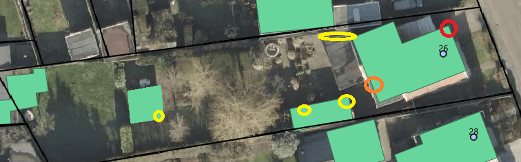

Afbeeldingslocatie: https://tweakers.net/i/FXH6fywxfOVfLS0NtvCs5mpREDw=/fit-in/4000x4000/filters:no_upscale():strip_exif()/f/image/9GB9nZSsT0PRFzYafFfEnBIm.png?f=user_large
- Meterkast bevindt zich aan straat zijde waar ook het modem te vinden is, rode cirkel.
- Er is aan de verre zijde van de woonkamer electra en getrokken utp. Oranje cirkel.
- Gele cirkels zijn schuur, tuinhuis en overkapping waar wel droog toegang is tot electra, maar geen getrokken utp te vinden is.
- Eis(/wens) op de plek van de oranje crikel is 1 utp aansluiting, hier staat echter ook een denon satelliet speaker, het accesspoint wat daar komt/zal komen moet dus minimaal 2 aansluitingen hebben, omdat de ervaring leert dat bedraad aangesloten net wat beter werkt. Al is dat probleem met verbeterde wifi mogelijk opgelost

1 mesh accesspoint komt in de woonkamer en wordt bedraad aangesloten op het modem in de meterkast.
1 mesh accespoint zal in de tuin komen, in volgend jaar wordt de schuur (waarschijnlijk) vervangen tot die tijd zal het een beetje experimenteren zijn waar het tweede mesh accesspoint het best tot z'n recht komt.

Dat heb ik niet expliciet vermeld, dacht dat dat wel impliciet duidelijk zou zijn, mijn excuses voor de onduidelijkheid. In de woonkamer (oranje cirkel) is inderdaad een utp aansluiting die in de meterkast (rode cirkel) uitkomt.
Het is dus de bedoeling het idee om:
  • de fritzbox in de meterkast te zetten.
  • 1 accesspoint bedraad aan te sluiten bij de oranje cirkel.
  • de denon satelliet speker bedraad aan te sluiten op dit accesspoint.
  • ergens in de tuin de andere fritz mesh satelliet speaker te plaatsen.

Is je oranje cirkel binnen of buiten?
Als je bij je oranje cirkel een access point buiten kan aansluiten op de draad, heb je waarschijnlijk genoeg dekking voor je hele tuin.
Als je nu 1 UTP heb, maar je wil meerdere apparaten aansluiten, kan je bij de Action een kleine switch kopen van 5 poorten voor EUR 10 ofzo en dan simpelweg meerdere apparaten inprikken.

De oranje cirkel is binnenshuis en ik ben niet voornemens hier een doorgang naar buiten te maken. Het heeft niet de voorkeur nog een extra switch te plaatsten die vervolgens 24/7 aan staat.

Maar ook de verbinding is maar 100/100 als je dat draadloos wil, met obstakels al genoemd, vraag ik me af hoeveel er overblijft, maar ook: wat is de afstand van je oranje cirkel tot aan je laatste gele? als ik dat zo zie is dit best ver, weet niet of je dat red?
Kun je het aantal meter opgeven wat de afstand is? en wat is de bedoeling wat je bij die laatste cirkel doet? is dat youtube? spotify??
Er is wellicht ook een kans, dat er zo weinig "data" overblijft dat je eerst moet upgraden naar minimaal 200/200, (bijvoorbeeld) om genoeg mbps over te houden op je gele plek in de tuin
maar zoek dit even uit voordat je van alles koopt!

Ik heb een Fritz 5590, rechtstreeks op (AON) fiber en meerdere Fritz repeaters. Op 1 na zijn die allemaal bedraad aangesloten. Ik heb minder buren in de buurt dan jij, mijn repeaters hangen binnen en dekking tot 30m is algemeen best redelijk. Ik overweeg om een paar van de binnen repeaters te vervangen door 2 buitenversies maar heb daar nog geen specifieke reviews over gelezen. Ik vermoed (...) dat als je zoiets bij je gele cirkel middenonder ophangt (boven het dak uit en bij voorkeur bedraad) je al een redelijk goede dekking in je achtertuin hebt.
Wat je ook doet: Bedraad aansluiten!! Als ik je plaatje bekijk kun je zelfs redelijk simpel met een mantelbuis naar de achtertuin. NB: Voldoende diameter nemen! Als er geen puin in de grond zit ben je er met een sleuvengraver in een halfuurtje doorheen.
Zoiets: https://www.wildkamp.nl/p...ood-50-mm-l-50-m/15559794 al zou ik zelf een wat grotere diameter kiezen, Sleuvenfrees huren kan maar een loonwerker/hovenier die met zo'n ding "per uur" komt gaat veel sneller en is waarschijnlijk voordeliger.

Er lopen op dit moment twee spanningskabels naar de achtertuin buiten het huis om, helaas niet in en mantelbuis. Het plan is volgend de schuur te vervangen, dan het ook de bedoeling om ook netwerk kabels naar achteren te brengen. De electra wordt dan namelijk opnieuw bekeken ivm tekomstige zonnepanelen op de schuur.
Een Powerline AP/verbinding naar tuin/schuur kan dan ook nog een mogelijke (tijdelijke?) optie zijn.
Ptp internet tussen huis en schuur?
