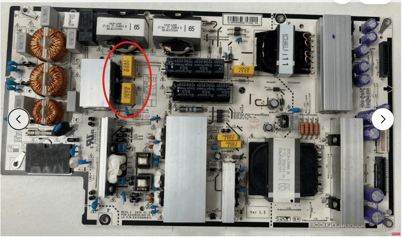

LG OLED65 power board repair kit EAX69061001 EAY65689411 EAX69061002 EAY65689423
Die 2 falen op den duur en nemen dan vaak een mosfet en zekering mee, zijn 820nf 250v X2
Zelf met een goede bout prima te vervangen, let wel op die 2 dikke elco's rechts ervan, hier blijft heel lang 100V+ op staan!

Phoe, geen idee meer welke, in je pm een link naar een vervangende bord met de bijbehorende modellen
Liever preventief de caps dan ook nog de mosfet, transistor, inrush weerstand en de zekering moeten doen.

Amps schreef op dinsdag 4 augustus 2026 @ 13:04:
Nee, die hebben ze weer meegenomen. Hoorde van de monteur dat deze generatie LG tvs vaak voedingsproblemen heeft.
Tja, dat is dan eigenlijk niet weer zo handig van die monteur om dat te melden. Het staat ook al ergens anders in het draadje dat LG mogelijk onderdelen heeft gebruikt die de bruikbare levensduur verkorten. Als die elco's het dus bij normaal gebruik het na ~x uur opgeven, is dat gewoon een ontwerpfout. Daarmee wordt het wél een non-conform product.
Maargoed, fijn voor je dat het is opgelost :)

Vaak is het een kwestie het recht hebben en het recht krijgen. Het was voor mij de moeite niet waard.
Precies, het is opgelost en op naar de (hopelijk iets meer dan de) volgende 700 branduren.

Dan is het misschien wel handig om vanaf nu de TV wel spanningsloos te maken wanneer je 'm niet gebruikt. Als die voeding continue onder spanning staat dan slijten de onderdelen (zoals de elco's en transistoren) waarschijnlijk sneller.

Dat is onverstandig met OLED. Als je dit wilt doen, onderzoek dan hoe lang de anti-inbrandcyclus nodig heeft om diens werk te doen nadat de TV is "uitgeschakeld" en maak de TV alleen spanningsloos na deze periode. Anders riskeer je een verhoogt risico voor inbranden, wat je niet oplost met een "simpele" vervanging van een voeding.
Het zal zijn dat mijn B6V van 11 jaar hier minder gevoelig aan is, maar die staat "gewoon" al jaren op standby als we hem niet gebruiken (wel dagelijks enkele uren), zonder hem uit het stopcontact te trekken (je in België zeggen we gewoon stopcontact, niet WCD etc). Volgens mij gewoon wat pech

[...]Dat is onverstandig met OLED. Als je dit wilt doen, onderzoek dan hoe lang de anti-inbrandcyclus nodig heeft om diens werk te doen nadat de TV is "uitgeschakeld" en maak de TV alleen spanningsloos na deze periode. Anders riskeer je een verhoogt risico voor inbranden, wat je niet oplost met een "simpele" vervanging van een voeding.
Wanneer je de TV zo weinig gebruikt als TS dan is inbranden helemaal niet aan de orde. Bovendien kun je bijna zowat alle TV's die cyclus zelf starten.
