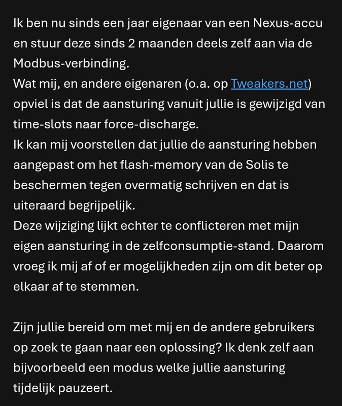

Ik heb in mei contact opgenomen en volgens mij eerlijk aangegeven wat ik doe. Mijn interpretatie van de reactie hieronder is dat het niet verboden is. Misschien denken jullie er nog anders over?

Goed om te horen dat clamping bij jou ook al sinds februari stabiel draait zonder fouten — dat bevestigt dat dit geen toevalstreffer is maar een robuust patroon.
Interessant is vooral je bevestiging dat het limiet-register niet herhaald hoeft te worden weggeschreven, terwijl het setpoint-register (RC Force Battery Discharge Power) wél continu overschreven wordt. Zelf schrijf ik mijn max-current-waarden continu weg als voorzorg, maar als dat register inderdaad stabiel blijft staan zonder Zonneplans inmenging, kan dat een stuk simpeler — alleen schrijven bij een daadwerkelijke wijziging in plaats van iedere cyclus.
En mooi dat je de reactie van Zonneplan hebt gedeeld — bevestigt dat er geen actief verbod is, alleen geen officiële ondersteuning.
Vraag: zet jij een vaste max-waarde, of pas je die dynamisch aan (bijvoorbeeld op basis van SoC, tijdstip, of fase-belasting)? En heb je weleens gezien dat Zonneplan zelf zijn setpoint aanpast nadat het tegen jouw limiet aanloopt, of blijft het gewoon "botsen" tegen het plafond zonder dat ze het setpoint corrigeren?

Tussenstand: Zonneplan Nexus + eigen aansturing via Modbus:
Kernpunt: twee soorten registers gedragen zich verschillend
Limiet-registers (Battery Max Charge/Discharge Current): worden door Zonneplan gerespecteerd als plafond. Zonneplan kan er niet overheen, maar blijft verder gewoon zelf bepalen wanneer en hoeveel er geladen/ontladen wordt binnen die grens.
Setpoint-registers (RC Force Battery Charge/Discharge Power): worden door Zonneplan vrijwel continu overschreven zodra de dongles actief zijn. Direct zelf sturen via deze registers werkt dus niet zolang Zonneplan actief verbonden is.
Wat dit betekent voor je eigen aansturing:
code: Tabel 1
Aanpak         Dongles         Register        Vergoeding     Opbrengst juli   Vermeden import juli   Ervaring
Clamping       Blijven zitten  Limiet-reg.     Blijft intact  ?                ?                      Melville: stabiel sinds feb.
                                                                                                      GaMbiNo: ook fase-load-balancing
Volledig zelf  Losgekoppeld    Setpoint-reg.   Vervalt        16,36 euro       39,01 euro             Ikzelf: eigen PID-aansturing
Is er iemand die 1 of beide aanpakken heeft geprobeerd en dus een eerlijke vergelijking kan maken/delen?

Ik heb nog wel een vraag, en misschien is hier iemand die me hier verder mee kan helpen of me in de juist richting sturen. De Solis kent een enorme hoeveelheid registers en nu valt het me op dat ongeveer twee keer per dag de SOC 'degradeert' van 10% naar 4% over een periode van 3,5 uur, daarna kickt er een beveiliging (van de Solis) in die de batterij bijlaadt tot 10% met 2kW. Dit wordt meegenomen in de batterij 'storage waarde' dus dat was me opgevallen. Heeft iemand enig idee wat dit is? Ik heb wel een vermoeden, maar dat is een vermoeden:
De batterij SOC is niet echt accuraat (continue) en de Solis gebruikt een continue power van 100W. Deze wordt uit de batterij gehaald (denk ik, want als grid loss dan zou het niet meer werken, net als SolarEdge inverters ook deels werken op vermogen uit zonnepanelen). Dit verbruik wordt niet 'goed' geregistreerd, maar uiteindelijk wel opgevangen. En dan wordt de batterij bijgeladen.
Ik heb hier een aantal vragen over, wat is deze degradatie? Hoe kan ik dit voorkomen? De cost is best hoog, elke dag > 12% is 2.4kWh, dus dat zou betekenen dat de inverter zelfs 100W verbruikt, zou best kunnen denk ik. Nu heb ik gelezen dat je de batterijen in de winter kunt 'storen'. Opladen tot minimaal 50% en dan alles uit zetten en afkoppelen, maar dat wil ik niet, maar wat me dit zegt is dat normal degradatie/leakage hoogstens 10kWh in een winter is. Nu zag ik dat de inverter power uitgezet kan worden, maar alles wat ik daar over lees en vraag geeft als antwoord om dat niet te doen, dus dat durf ik niet. Maar zou wel interessante test zijn. Dus als iemand hier iets over weet, of hoe de registers in inverter gebruikt kunnen worden dan hoor ik het graag.
Mijn idee was om te detecteren dat stroom weinig pieken kent (zoals op dit moment) en er weinig zonne overschot is (mijn warmtepomp consumeert het meeste) en dan de boel (per dag) uit te schakelen en eventueel een safety van 15% (of zoiets) te laden en dan weer inschakelen voor x uur. Maar dan moet ik weten of dit gedrag acceptabel is voor de Solis in combinatie met deze batterijen, en daarvoor heb ik 'insider' informatie nodig. Als iemand iets weet? Misschien is er een ander register wat verbruik zou kunnen beperken? bijv 'Backup supply' of 'PV enable'?
