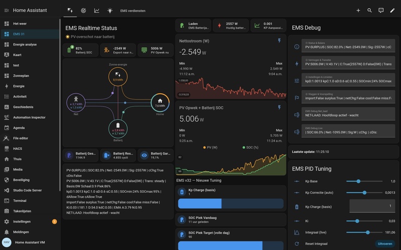

Mijn setup
Solis S6 EH1P hybride omvormer, 20 kWh LFP-batterij, 8 kWp PV (8x Solax X1 micro-omvormers)
YouLess P1 + S0 voor meting, Zonneplan voor dynamische tarieven en batterijhandel
Volledig zelfgebouwd EMS in Home Assistant, momenteel op v31/v32, PID-gebaseerd
Waar ik nu mee bezig ben
Ontkoppelde PID-parameters voor laden en ontladen (kp_charge/kp_discharge) i.p.v. één gedeelde gain
Dynamische avondontlading die meeschaalt met de piek-SoC van die dag
Eén uniforme soc_min_pct-logica, elke cyclus weggeschreven naar een centrale input_number, zodat alle downstream-automatiseringen (net-laden, ontladen, reserve) uit dezelfde bron putten
Migratie van het net-laadmodule van uur- naar 15-minuten Zonneplan-pricing, moet voor 1 augustus 2026 live staan
Een eerste opzet voor predictive feed-forward sturing (Solcast-verwachting naast de reactieve PID), waar ik nog tegen dubbeltelling van het netvermogen in de feed-forward term aanloop en de Solcast-integratie nog niet compleet is
Vragen aan de rest
Hoe pakken jullie PID-tuning aan: vaste gains of adaptief (bijv. EMA-gebaseerd)?
Wie heeft al ervaring met 15-minuten Zonneplan-pricing i.p.v. uurprijzen — ik zag dat DAO in dit forum een vergelijkbare uur-naar-kwartier-migratie heeft doorgemaakt, dus ervaringen daaruit zijn ook welkom
Combineert iemand een day-ahead planner (DAO/EMHASS-achtig) met een reactieve PID-laag, waarbij de planner het dagschema zet en de PID corrigeert op realtime afwijkingen?
Wat zijn jullie financiële resultaten — vermeden import, Zonneplan-handelsrevenue, en verwachte impact van het einde van salderen per 1-1-2027?
Ik deel graag concrete YAML-blokken en debug-sensoren zodra er animo is. Input, tegenargumenten en eigen configuraties zijn allemaal welkom — het doel is een zo goed mogelijk resultaat voor iedereen die dit soort setup draait richting 2027.

Afbeeldingslocatie: https://tweakers.net/i/Z4YTN_kOymGUW-xEKEiYmGr2bxc=/800x/filters:strip_icc():strip_exif()/f/image/WzY2DgACRrzmjhQnrFSAZIWW.jpg?f=fotoalbum_large

Tussenstand: Zonneplan Nexus + eigen aansturing via Modbus:
Kernpunt: twee soorten registers gedragen zich verschillend
Limiet-registers (Battery Max Charge/Discharge Current): worden door Zonneplan gerespecteerd als plafond. Zonneplan kan er niet overheen, maar blijft verder gewoon zelf bepalen wanneer en hoeveel er geladen/ontladen wordt binnen die grens.
Setpoint-registers (RC Force Battery Charge/Discharge Power): worden door Zonneplan vrijwel continu overschreven zodra de dongles actief zijn. Direct zelf sturen via deze registers werkt dus niet zolang Zonneplan actief verbonden is.
Wat dit betekent voor je eigen aansturing:
code: Tabel 1
Aanpak         Dongles         Register        Vergoeding     Opbrengst juli   Vermeden import juli   Ervaring
Clamping       Blijven zitten  Limiet-reg.     Blijft intact  ?                ?                      Melville: stabiel sinds feb.
                                                                                                      GaMbiNo: ook fase-load-balancing
Volledig zelf  Losgekoppeld    Setpoint-reg.   Vervalt        16,36 euro       39,01 euro             Ikzelf: eigen PID-aansturing
Is er iemand die 1 of beide aanpakken heeft geprobeerd en dus een eerlijke vergelijking kan maken/delen?

1337
Micronikje schreef op woensdag 15 juli 2026 @ 10:31:
code: Tabel 1
Ik gebruik de “clamping” strategie al een hele poos, sowieso sinds eind ‘25 oid. En dat werkte met zowel de oude als de nieuwe ZP aansturing prima.
Maar dat gebruik ik dus alleen samen met de Zonneplan aansturing. Ik neem dmv een template de zwaarst belaste fase, zowel laad als ontlaad en vul aan de hand daarvan de max charge en max discharge. Het is dus niet zo dat ik elke fase afzonderlijk aanstuur.
Een verschil in opbrengst zal er niet/nauwelijks zijn omdat deze aansturing gelukkig niet heel vaak hoeft in te grijpen. Maar ik ben blij dat ik hiermee wel voorkom dat de fases eruit klappen, zoals ik in het verleden wel heb gehad.
  • TKroon
@GaMbiNo Je hebt me voldoende geïnspireerd om hetzelfde op te tuigen :) ik heb nu goede ervaring met waveshare en de Marstek dat ik het bij de Nexus ook ga doen.
Daikin Altherma 3 LT 8 kW + 16 kWp PV
  • GaMbiNo
  • Laatst online: 19:22
GaMbiNo
1337
TKroon schreef op woensdag 15 juli 2026 @ 12:30:
Let wel even op de Amperes waar je mee limiteert. Dit zijn amperes gebaseerd op de Nexus voltages (~425 volt oid). Dit zijn dus andere amperes dan je gewend bent ws.
25A op de max_(dis)charge is dus om en nabij de 10.000 watt.
Zelf gebruik ik de sensor.solis_s6_eh3p10k_h_zp_battery_voltage om mee te rekenen.
Zo bereken ik de max_charge:
{{ ((6000 - states('sensor.max_verbruik_op_1_fase') | float + (states('sensor.hw_energymeter_175af2_vermogen_fase_2') | float ) | float(0)) / states('sensor.solis_s6_eh3p10k_h_zp_battery_voltage') | float * 3) | round(1) }}
- 6000 = de door mij gestelde max op een fase.
- sensor.max_verbruik_op_1_fase = een waarde uit een template. De op dat moment zwaarst belaste fase.
- sensor.hw_energymeter_175af2_vermogen_fase_2 = de huidige activiteit van de Nexus. Dit dmv een HomeWizard driefase meter op de Nexus. Dit zou je evt ook via de Waveshare uit de Nexus kunnen halen.
- sensor.solis_s6_eh3p10k_h_zp_battery_voltage = het huidige voltage van de Nexus om mee te rekenen.
De max_discharge bereken ik met:
{{ ((6000 - states('sensor.max_teruglevering_op_1_fase') | float -
    (states('sensor.hw_energymeter_175af2_vermogen_fase_2') | float if states('sensor.hw_energymeter_175af2_vermogen_fase_2') | float < 0 else 0)) /
    states('sensor.solis_s6_eh3p10k_h_zp_battery_voltage') | float * 3) | round(0) }}
Deze lijkt erop maar met iets andere entiteiten. Wijst zichzelf denk ik.
[ Voor 52% gewijzigd door GaMbiNo op 15-07-2026 13:08 ]

GaMbiNo schreef op woensdag 15 juli 2026 @ 12:05:
De standaard oplossing hiervoor van Zonneplan werkt voor jou niet?
(voor mij ook een keer niet overigens toen de Zonneplan cloud oplossing eruit lag)
Op basis van jouw clamping oplossing.... Zou het ook mogelijk moeten zijn om in de zonneplan app de aansluiting van 3x25 naar 3x35 te veranderen en de limieten via de max charge en max discharge te regelen, met de potentie dat de batterij meer gebruikt wordt / meer vermogen. Ik heb nu het idee dat hij erg behoudend is als er ook andere verbruikers of de zonnepanelen actief zijn. Zou dit verschil maken?
  • TKroon
GaMbiNo schreef op woensdag 15 juli 2026 @ 12:38:
Thanks, dat helpt. Ik gebruik homey en ga eerst eens kijken welke waarden ik allemaal uit kan lezen en hoe ze zich gedragen gedurende een tijdje voordat ik schrijfacties ga doen.

GaMbiNo
1337
_PM schreef op woensdag 15 juli 2026 @ 13:28:
De Zonneplan oplossing werkt voor mij niet idd. Die is al eens te traag gebleken in een all electric huis met Nexus, laadpaal, Warmtepomp, enz. Hier vlogen de stoppen er eens uit toen er teveel tegelijk werd gevraagd. De Nexus ging volle bak laden terwijl de warmtepomp net een legionellarun deed op 3x16A.
Wat jij beschrijft is precies wat ik gedaan heb. De Zonneplan configuratie staat idd op 3x35A en mijn eigen aansturing zorgt voor het knijpen van de Nexus wanneer nodig.
[ Voor 5% gewijzigd door GaMbiNo op 15-07-2026 13:34 ]
  • TKroon
Dat klinkt perfect en lost mijn grootste klacht van de Nexus op. Ik heb dit onlangs nog besproken aan de hand van meerdere grafieken en cijfers met Zonneplan.

Kleine update na een tijdje stilte: mijn net-laadmodule draait inmiddels op de kwartierprijzen van Zonneplan (sinds 1 augustus), na wat aanpassingen die nodig bleken om de overstap van uur- naar kwartierdata soepel te laten verlopen. De regellogica reageerde in eerste instantie te gevoelig op de kortere, grillige prijsbewegingen per kwartier — dat vroeg om wat herijking om te voorkomen dat het systeem te nerveus ging schakelen.
Even iets rechtzetten over waar mijn EMS eigenlijk voor bedoeld is, want dat verschilt volgens mij van veel andere aanpakken die hier voorbijkomen. Ik optimaliseer niet voor NOM (Nul Op de Meter — waarbij je probeert om over een bepaalde periode netto niets meer te importeren of exporteren, dus je verbruik en opwek volledig tegen elkaar wegstrepen). Mijn doel is autonomie: zo min mogelijk import, zo min mogelijk export, én zo min mogelijk cycli om de batterij te ontzien. Dat is dus geen streven naar een sluitende jaarbalans, maar puur het minimaliseren van afhankelijkheid van het net en onnodige slijtage.
Concreet resultaat: in juli heb ik door de zelfaansturing 32% minder kWh heb geïmporteerd en daardoor bespaard op mijn importkosten. Ik deel dit vooral om te laten zien dat autonomie-gericht sturen (in plaats van handelsgericht) ook gewoon meetbaar resultaat oplevert, zonder dat je continu op de spread hoeft te jagen zoals bij dynamisch handelen.
Benieuwd of hier meer mensen zitten die bewust voor autonomie kiezen in plaats van NOM of handel — en zo ja, hoe doen jullie dat dan.
Naast de net-laadmodule draait er ook nog een hoofdmodule (voor gebruik zonne-energie) en een leermodule. Alle drie communiceren ze met elkaar.

  • Laatst online: 21:08
Ik heb hier op Tweakers inmiddels al het een en ander gepost over mijn EMS voor mijn Zonneplan-thuisbatterij, maar daar is tot nu toe weinig reactie op gekomen.
Dat kan natuurlijk verschillende redenen hebben. Ik ben in ieder geval vooralsnog geen andere Tweaker tegengekomen die een vergelijkbare, zelfgebouwde EMS-regeling voor een Zonneplan-thuisbatterij gebruikt.
Daarom ga ik mijn EMS de komende tijd stap voor stap en in delen met jullie delen.
Het doel is niet om te zeggen dat mijn regeling "af" of optimaal is. Integendeel: ik ben juist benieuwd of anderen vanuit hun kennis van Home Assistant, energiebeheer, regeltechniek en thuisbatterijen verbeterpunten zien die ik zelf over het hoofd zie.
De EMS is inmiddels behoorlijk uitgebreid en gebruikt onder andere:
werkelijk netvermogen als feedback;
werkelijk batterijvermogen;
dynamische SOC-reserves;
PV-forecast;
geleerde verbruiksprofielen;
laad- en ontlaadregeling;
PID-achtige regeling;
bescherming tegen overshoot;
detectie van daadwerkelijk PV-surplus.
Ik zal daarom niet meteen honderden regels YAML plaatsen, maar de verschillende onderdelen afzonderlijk uitleggen en vervolgens de bijbehorende code delen.
Mijn doel: niet alleen mijn eigen installatie beter laten werken, maar kijken of we deze regeling samen verder kunnen verbeteren en uiteindelijk een zo robuust mogelijk EMS-concept voor Home Assistant kunnen maken.
Kritische feedback is dus juist welkom. Als je denkt dat een bepaalde berekening, regelstrategie of beveiliging beter kan, hoor ik graag waarom.
Generieke sensoren (EMS-basislaag)
Voordat we naar regels en forecasts gaan, eerst de basis: de generieke sensoren.
Dit is de rekenlaag van het EMS in Home Assistant.
1. Netmeting (grid power)
  • positief = afname
  • negatief = teruglevering
Dit is de belangrijkste “basis”.
2. PV-opwek
  • actuele zonneproductie
  • gebruikt voor surplus en forecast
3. Huisverbruik (afgeleid)
huisverbruik = PV + netafname - batterijvermogen
Geeft het echte verbruik zonder batterij-invloed.
4. Batterijvermogen
  • positief = laden
  • negatief = ontladen
5. State of Charge (SOC)
Basis voor alle grenzen:
  • min/max SOC
  • dynamische buffers
6. Dynamische SOC-reserve
Extra buffer bovenop minimum SOC, afhankelijk van forecast en gedrag.
7. PV-surplus
PV - huisverbruik
Bepaalt wanneer laden mag starten (met filtering tegen oscillaties).
8. Geleerd verbruiksprofiel
Historisch gedrag per tijdstip, gebruikt voor voorspellingen en buffers.
Waarom deze laag belangrijk is
Zonder deze laag:
  • instabiele regeling
  • geen goede feedback
  • moeilijk te tunen
Met deze laag:
  • alles is herleidbaar
  • stabiele regelopbouw
  • combineerbaar met PID/forecast

Deel 2 — PV-surplus en dynamische SOC-reserve
In het vorige deel heb ik de basislaag van het EMS beschreven: netvermogen, PV-productie, batterijvermogen en SOC.
In dit deel ga ik een stap verder. Twee vragen zijn hierbij essentieel:
  1. Wanneer is er daadwerkelijk sprake van een PV-overschot en mag de batterij gaan laden?
  2. Hoeveel energie moet de batterij bewaren voor later op de dag of voor de nacht?
Dat klinkt eenvoudig, maar juist hier ontstaan bij een EMS snel ongewenste laad- en ontlaadbewegingen.
1. Wanneer is er sprake van PV-surplus?
Je zou kunnen zeggen:
PV-surplus = PV-productie − huisverbruik
Maar in de praktijk gebruik ik daarvoor niet alleen een berekend huisverbruik.
Mijn EMS kijkt primair naar het gemeten netvermogen.
De tekenconventie is:
  • positief netvermogen = import
  • negatief netvermogen = export
Dus bijvoorbeeld:
PV = 2500 W
Net = -1000 W
→ er wordt 1000 W teruggeleverd
→ er is dus minimaal ongeveer 1000 W aan PV-overschot
Daarmee kan de batterij gaan laden.
Maar er zit een belangrijk probleem aan deze eenvoudige aanpak.
Een negatieve netmeting betekent niet automatisch PV-surplus
Stel dat de batterij zojuist 2000 W aan het ontladen was.
Door een plotselinge verandering in het huisverbruik kan het netvermogen kortstondig omslaan naar bijvoorbeeld:
Net = -800 W
De netmeter zegt dan:
"Er wordt 800 W geëxporteerd."
Maar dat hoeft helemaal geen echte zonne-energie te zijn.
Het kan ook een tijdelijke overshoot van de batterijregeling zijn.
Daarom controleert mijn EMS sinds v40.1 ook of de gemeten export fysiek kan worden verklaard door de actuele PV-productie.
In vereenvoudigde vorm:
werkelijke export <= PV-productie + marge
Bijvoorbeeld:
PV = 1000 W
Export = 850 W
→ logisch
→ PV-surplus kan worden toegestaan
Maar:
PV = 200 W
Export = 850 W
→ fysiek verdacht
→ waarschijnlijk geen echt PV-surplus
In mijn huidige regeling wordt hiervoor een kleine marge gebruikt om meetvertraging en meetruis op te vangen.
Dit voorkomt dat de batterij 's avonds of bij weinig zon ineens gaat laden omdat een tijdelijke batterij-overshoot ten onrechte als PV-overschot wordt gezien.
2. Waarom een deadband?
Ook een perfecte meter geeft niet altijd exact nul aan.
Wanneer het werkelijke doel bijvoorbeeld 0 W netverbruik is, kunnen kleine fluctuaties ontstaan:
+12 W
-8 W
+17 W
-14 W
Als de batterij op iedere kleine verandering reageert, krijg je een onrustige regeling.
Daarom gebruik ik een deadband.
Kleine afwijkingen worden genegeerd totdat ze groot genoeg zijn om daadwerkelijk actie te rechtvaardigen.
Dit is vooral belangrijk bij:
  • kleine PV-productie;
  • wisselend huishoudelijk verbruik;
  • meetvertraging;
  • batterijreactietijd.

Deel 3 — Van geschat verbruik naar werkelijk netvermogen
In de vorige delen heb ik de basis van het EMS en de berekening van PV-surplus en de SOC-reserve uitgelegd.
In dit deel komt het belangrijkste onderdeel van mijn huidige regeling: hoe het EMS bepaalt hoeveel vermogen de batterij daadwerkelijk moet leveren of opnemen.
Hier heb ik in de ontwikkeling van het EMS een belangrijke wijziging gemaakt.
De oude aanpak
Een eerdere versie van het EMS gebruikte voornamelijk het berekende huisverbruik als uitgangspunt.
Dat werkt op zich, maar er zit een probleem in:
het huisverbruik is een berekende waarde, terwijl het netvermogen daadwerkelijk gemeten wordt.
Voor een batterijregeling is uiteindelijk niet alleen belangrijk hoeveel het huis verbruikt.
Het belangrijkste is:
Wat gebeurt er daadwerkelijk op de aansluiting met het elektriciteitsnet?
Daarom is de regeling in v40 omgebouwd.
1. Netvermogen als feedback
Mijn netmeter geeft het actuele vermogen van de aansluiting weer.
Ik gebruik daarbij:
positief = import
negatief = export
Bijvoorbeeld:
Netvermogen = +800 W
betekent:
het huis haalt op dat moment 800 W uit het net.
De EMS kan vervolgens de batterij opdracht geven om bijvoorbeeld ongeveer 800 W te ontladen.
Maar het interessante komt daarna.
De volgende meting kan bijvoorbeeld zijn:
Netvermogen = +250 W
Dan weet de EMS:
de batterij levert wel vermogen, maar nog niet genoeg om de netimport volledig weg te regelen.
De volgende stap wordt daarop aangepast.
Als de meting vervolgens wordt:
Netvermogen = -150 W
dan is er juist sprake van teruglevering.
De batterij moet dan minder ontladen.
Het systeem gebruikt het net dus als feedbacksignaal.
2. Waarom ook het werkelijke batterijvermogen?
Alleen het netvermogen gebruiken is nog niet voldoende.
Een omvormer reageert namelijk niet altijd onmiddellijk op een nieuw commando.
Stel dat de EMS zegt:
Batterij → 1500 W ontladen
maar de batterij levert op dat moment daadwerkelijk maar:
900 W
Dan moet de regeling weten dat er een verschil bestaat tussen:
gevraagd vermogen
en
werkelijk vermogen.
Daarom gebruik ik twee afzonderlijke metingen:
battery_charge_power
battery_discharge_power
Daaruit wordt het actuele batterijvermogen bepaald.
actual_batt_power =
werkelijk ontladen − werkelijk laden
Hierdoor weet de regelkring wat de batterij daadwerkelijk doet in plaats van wat het EMS eerder heeft opgedragen.
3. Waarom is dit beter?
Een voorbeeld.
Het huis vraagt:
2000 W
De batterij wordt ingesteld op:
2000 W ontladen
Maar door de reactie van de omvormer is het werkelijke batterijvermogen tijdelijk:
1400 W
Het net importeert daardoor nog:
600 W
De EMS ziet dat onmiddellijk terug via de netmeter.
Hij hoeft dus niet te veronderstellen dat de opdracht van 2000 W ook daadwerkelijk 2000 W oplevert.
Dat is het fundamentele verschil.
Oude gedachte:
gevraagd batterijvermogen
verwacht resultaat
Nieuwe gedachte:
gemeten netvermogen
correctie
nieuw batterijvermogen
Dit maakt de regeling veel meer een echte closed-loop regeling.
4. De PID-achtige regeling
Om het batterijvermogen te bepalen gebruik ik een PID-achtige regeling.
De drie onderdelen reageren ieder op iets anders.
P — Proportional
De P-component reageert direct op de actuele netafwijking.
Bijvoorbeeld:
+1000 W import
geeft een grotere correctie dan:
+200 W import
De proportional gain bepaalt hoe sterk de regeling daarop reageert.
I — Integral
De integrale component kijkt naar een afwijking die blijft bestaan.
Stel dat het net gedurende langere tijd:
+300 W
+280 W
+320 W
+290 W
aangeeft.
Dan is duidelijk dat de batterij structureel iets te weinig vermogen levert.
De I-component bouwt daarom geleidelijk een correctie op.
In mijn regeling wordt deze component begrensd en bovendien onder bepaalde omstandigheden afgebouwd.
Dat voorkomt dat de integrator onbeperkt blijft oplopen.
D — Derivative
De D-component kijkt naar de verandering.
Bijvoorbeeld:
+200 W
+500 W
+1000 W
De netafwijking loopt snel op.
De D-component reageert daarop sneller dan de P-component alleen zou doen.
Het doel is vooral om de regeling beter te laten reageren op snelle veranderingen en overshoot te beperken.
5. Een belangrijk detail: de batterij zelf zit in de terugkoppeling
Een van de belangrijkste verschillen met mijn eerdere EMS-versies is dat actual_batt_power onderdeel is geworden van de berekening.
Conceptueel ziet de regeling er ongeveer zo uit:
                │  Gewenste toestand │
                │   ≈ 0 W net        │
                     netfout
                  PID-regeling
                 batterijcommando
                    omvormer
                    elektriciteitsnet
                  gemeten netvermogen
                          └────── feedback ──────┐
                                             PID-regeling
Het EMS kijkt dus voortdurend naar het resultaat van zijn eigen actie.
6. Waarom niet gewoon import = batterijvermogen?
Dat zou op papier eenvoudiger zijn.
Bijvoorbeeld:
Import = 1200 W
→ batterij = 1200 W ontladen
In de praktijk werkt dat niet altijd goed.
Het huishoudelijke verbruik verandert voortdurend.
Bijvoorbeeld:
01:00  → 400 W
01:02  → 1200 W
01:04  → 600 W
01:06  → 1800 W
Daar komen nog bij:
  • meetvertraging;
  • reactie van de omvormer;
  • veranderingen in huishoudelijke belasting;
  • minimale batterijvermogens;
  • afrondingen;
  • fluctuaties in PV-productie.
Een agressieve regeling kan daardoor gemakkelijk gaan oscilleren:
ontladen
→ export
→ minder ontladen
→ import
→ meer ontladen
→ export
Daarom zit er naast de PID-regeling ook filtering en hysterese in het EMS.
7. Filtering
Het berekende batterijvermogen wordt niet één-op-één naar de batterij gestuurd.
Er wordt een eenvoudige filtering toegepast.
Het idee is:
nieuw gevraagd vermogen
vorige waarde
gefilterd vermogen
De verhouding tussen beide is afhankelijk van de situatie.
Bijvoorbeeld bij ontladen:
  • bij weinig PV wordt sneller gereageerd;
  • bij meer PV wordt de regeling wat rustiger.
Hierdoor wordt geprobeerd om kleine meetfluctuaties niet direct als een nieuwe regelactie te behandelen.
8. Hysterese
Daarnaast gebruikt de regeling verschillende drempels voor inschakelen en uitschakelen.
Bijvoorbeeld conceptueel:
> 15 W → starten
< 8 W  → stoppen
Daardoor ontstaat een kleine hysterese.
Zonder hysterese kan een systeem rond een grens voortdurend schakelen.
Met hysterese moet de afwijking eerst voldoende groot worden voordat een toestand verandert.
9. Wat probeert deze regeling uiteindelijk te bereiken?
Niet:
"De batterij moet altijd exact het huisverbruik volgen."
Maar:
"Het netvermogen moet zo dicht mogelijk bij nul komen, terwijl rekening wordt gehouden met batterijgrenzen, PV, SOC-reserve en toekomstige energiebehoefte."
Dat is een subtiel maar belangrijk verschil.
De batterij is daarmee niet het doel van de regeling.
Het netvermogen is het belangrijkste feedbacksignaal.
De batterij is het middel waarmee de netfout wordt gecorrigeerd.
Een vereenvoudigd voorbeeld
Stel:
PV                 = 2500 W
Huisverbruik       = 3500 W
Batterij           = 0 W
Net                 = +1000 W
De EMS ziet:
+1000 W import
en verhoogt het ontlaadvermogen.
Na enige tijd:
Batterij            = 850 W
Net                  = +150 W
De fout is kleiner geworden.
De regeling hoeft nu dus niet nog eens 1000 W extra te geven.
Vervolgens:
Batterij            = 1050 W
Net                  = -50 W
Nu is er een kleine export.
De regeling kan het batterijvermogen weer iets terugnemen.
Het uiteindelijke doel is ongeveer:
Net ≈ 0 W
zonder dat de regeling voortdurend grote sprongen maakt.
Waarom ik dit deel belangrijk vind
Dit was voor mij een van de belangrijkste stappen in de ontwikkeling van het EMS.
Door over te stappen van voornamelijk geschat huisverbruik naar gemeten netvermogen + werkelijk batterijvermogen, wordt de regeling veel meer gebaseerd op wat er fysiek daadwerkelijk gebeurt.
Dat betekent niet automatisch dat deze aanpak perfect is.
Ik ben juist benieuwd of anderen hier vanuit regeltechniek of energiebeheer anders tegenaan kijken.
Is deze manier van closed-loop regelen volgens jullie logisch opgebouwd?
En vooral:
Waar zouden jullie de grootste risico's op oscillatie, overshoot of verkeerde integratie zien?
Dat is precies het soort feedback waarmee ik deze EMS verder wil verbeteren.
Volgende deel
In deel 4 ga ik daarom dieper in op de PID-regeling zelf: de keuze van Kp, Ki en Kd, de integratorbegrenzing, filtering en de manier waarop de regeling onderscheid maakt tussen laden en ontladen.
  • Micronikje
Deel 4 — De PID-regeling: hoe bepaalt de EMS het batterijvermogen?
In deel 3 heb ik uitgelegd waarom mijn EMS is overgestapt van geschat huisverbruik naar werkelijk gemeten netvermogen en werkelijk batterijvermogen.
In dit deel ga ik in op de regelkring zelf. De vraag is namelijk niet óf de batterij moet reageren, maar hoeveel vermogen hij op dat moment moet leveren of opnemen.
De kern van mijn EMS is een PID-achtige closed-loop regeling.
1. Wat probeert de PID op te lossen?
Het doel is verrassend eenvoudig:
Netvermogen ≈ 0 W
Mijn tekenconventie is:
  • positief = import
  • negatief = export
Dus:
+1200 W  → we nemen stroom af
0 W      → vrijwel in balans
-800 W   → we leveren terug
De PID probeert de batterij zó aan te sturen dat deze netafwijking zo klein mogelijk wordt.
2. De P-component: directe reactie
De P staat voor Proportional.
Deze reageert rechtstreeks op de actuele netfout.
Voorbeeld:
Net = +300 W
geeft een kleine correctie.
Net = +1800 W
geeft een veel grotere correctie.
Conceptueel:
correctie = netfout × Kp
Hoe hoger Kp, hoe sneller de batterij reageert.
Maar té hoog geeft een onrustige regeling:
Import
Te veel ontladen
Export
Te weinig ontladen
Import
Daarom is Kp begrensd.
3. De I-component: blijvende afwijkingen
De I staat voor Integral.
Deze kijkt niet naar één meting, maar naar een fout die blijft bestaan.
Bijvoorbeeld:
+250 W
+240 W
+260 W
+255 W
Blijkbaar levert de batterij structureel nét iets te weinig vermogen.
De integrator bouwt dan langzaam een extra correctie op.
Dat helpt om kleine blijvende afwijkingen uiteindelijk weg te werken.
4. Integrator wind-up voorkomen
Een bekende valkuil van PID-regelingen is wind-up.
Stel dat de batterij maximaal vermogen levert, maar het huis blijft nog steeds importeren:
+900 W
+900 W
+900 W
De integrator zou blijven oplopen en steeds méér correctie willen geven.
Zodra de beperking verdwijnt, ontstaat dan vaak een grote overshoot.
Daarom:
  • is de integrator begrensd;
  • wordt hij afgebouwd zodra de import verdwijnt;
  • wordt hij gereset wanneer de regeling weer in balans is.
Dat maakt de regeling veel stabieler.
5. De D-component: reageren op verandering
De D staat voor Derivative.
Deze kijkt naar hoe snel de netfout verandert.
Bijvoorbeeld:
100 W
350 W
800 W
1400 W
De fout loopt snel op.
De D-component reageert daarop eerder dan P alleen.
Omgekeerd:
1200 W
900 W
600 W
300 W
Dan helpt D juist om de regeling af te remmen.
Hij kijkt dus niet naar de grootte van de fout, maar naar de snelheid van verandering.
6. Waarom het werkelijke batterijvermogen zo belangrijk is
Hier zit misschien wel het grootste verschil met mijn eerdere EMS-versies.
Stel:
EMS vraagt      : 1500 W ontladen
Batterij levert : 900 W
Net import      : +600 W
Zonder terugkoppeling zou de EMS denken dat de batterij al 1500 W levert.
Mijn huidige regeling ziet juist:
  • gevraagd vermogen;
  • werkelijk batterijvermogen;
  • werkelijk netvermogen.
Daardoor wordt niet gestuurd op de opdracht, maar op het daadwerkelijke resultaat.
Dat maakt de regelkring echt closed-loop.
7. Laden en ontladen zijn niet hetzelfde
Ik gebruik bewust aparte instellingen voor laden en ontladen.
Waarom?
Omdat de dynamiek heel anders is.
Ontladen
  • vaak relatief stabiel huisverbruik;
  • snelle reactie gewenst.
Laden
  • afhankelijk van wisselende PV;
  • veel meer korte fluctuaties;
  • rustiger gedrag gewenst.
Daarom hebben laden en ontladen ieder hun eigen PID-afstelling en filtering.
8. Filtering voorkomt een zenuwachtige batterij
De PID berekent eerst een gewenst vermogen.
Dat vermogen gaat niet direct naar de omvormer.
Eerst wordt het gefilterd.
Conceptueel:
Nieuw vermogen
Vorige vermogen
Gefilterd vermogen
Hierdoor krijg je geen grote sprongen zoals:
500 W
1800 W
700 W
2100 W
maar een veel vloeiender verloop.
Dat vermindert slijtage én voorkomt oscillaties.
9. Hysterese: niet schakelen rond nul
Een tweede stabiliteitslaag is hysterese.
In plaats van één drempel gebruik ik twee grenzen.
Bijvoorbeeld:
>15 W  → starten
<8 W   → stoppen
Daardoor blijft de batterij niet voortdurend wisselen tussen laden, stoppen en ontladen wanneer het net rond nul schommelt.
10. De complete regelkring
De volledige logica kun je zien als:
Gemeten netvermogen
      Netfout
   P + I + D regeling
 Gewenst batterijvermogen
      Filtering
   Omvormer / batterij
 Werkelijk batterijvermogen
 Nieuw gemeten netvermogen
De batterij is dus niet het doel van de regeling.
Het netvermogen is de belangrijkste feedbackvariabele; de batterij is het middel om die fout te corrigeren.
Waarom ik deze aanpak gekozen heb
Mijn ervaring was dat een regeling op basis van berekend huisverbruik prima werkt zolang alles ideaal reageert.
In de praktijk heb je echter te maken met:
  • meetvertraging;
  • omvormervertraging;
  • grillige PV-productie;
  • begrensd batterijvermogen.
Door de regelkring volledig te baseren op werkelijk gemeten netvermogen en werkelijk batterijvermogen reageert het EMS op wat er fysiek gebeurt, niet op wat het verwacht dat er gebeurt.
Dat heeft de stabiliteit van mijn installatie duidelijk verbeterd.
Volgende deel
In deel 5 ga ik in op de beslislaag boven de PID.
De PID kan namelijk berekenen hoeveel vermogen nodig is, maar bepaalt niet of de batterij dat ook mág doen.
Daar komen zaken als:
  • dynamische SOC-reserve;
  • avond- en nachtbuffer;
  • forecast;
  • netladen;
  • veiligheidsgrenzen;
  • maximale laad- en ontlaadvermogens
bij elkaar.
  • Micronikje
Deel 5 — De beslislaag: wanneer mag de batterij eigenlijk laden of ontladen?
In deel 4 ging het over de PID-regeling. Die berekent hoeveel vermogen de batterij idealiter moet leveren of opnemen.
Maar een goede EMS heeft nog een belangrijkere laag daarboven: de beslislaag.
Die bepaalt namelijk of de batterij op dat moment überhaupt mag laden of ontladen.
Je kunt het zien als twee niveaus:
  • PID → hoeveel vermogen is nodig?
  • Beslislaag → mag dat vermogen gebruikt worden?
Juist deze laag voorkomt dat de batterij op het verkeerde moment leegloopt of onnodig vol blijft.
1. Waarom een beslislaag?
Stel dat het huis 1200 W uit het net haalt.
De PID zegt:
Ontladen met 1200 W
Dat lijkt logisch.
Maar wat als:
  • de batterij nog maar 18% SOC heeft?
  • er nog een hele avond voor de boeg is?
  • morgen nauwelijks zon wordt verwacht?
Dan is direct ontladen misschien helemaal niet de beste keuze.
De beslislaag mag de PID dus overrulen.
2. Dynamische SOC in plaats van een vaste ondergrens
Veel batterijen werken met één vaste minimumwaarde, bijvoorbeeld:
Min SOC = 10%
Mijn EMS gebruikt juist een dynamische minimum-SOC.
Die verandert gedurende de dag op basis van:
  • tijdstip;
  • seizoen;
  • verwacht avondverbruik;
  • verwacht nachtverbruik;
  • PV-forecast;
  • historisch verbruik.
Daardoor is 25% SOC niet altijd hetzelfde.
Voorbeeld:
TijdVerwachte situatieMinimum SOC
09:00Veel PV verwacht10%
15:00Avond nadert20%
20:00Nachtreserve nodig30–40%
De batterij bewaart dus automatisch meer energie naarmate de avond dichterbij komt.
3. De avond- en nachtbuffer
In plaats van een willekeurige reserve berekent de EMS hoeveel energie waarschijnlijk nog nodig is.
Bijvoorbeeld:
Avondverbruik : 3,8 kWh
Nachtverbruik : 1,9 kWh
Samen:
5,7 kWh
Bij een batterij van 20 kWh is dat ongeveer:
29% SOC
Dat wordt vervolgens gebruikt als richtwaarde voor de minimale reserve.
De batterij probeert dus niet maximaal leeg te raken, maar voldoende energie beschikbaar te houden voor de resterende uren.
4. Forecast verlaagt of verhoogt de reserve
De reserve is niet statisch.
Stel dat morgen 14 kWh PV wordt verwacht.
Dan hoeft de batterij minder energie te bewaren.
Bijvoorbeeld:
Reserve zonder forecast : 35%
Forecast-correctie : -10%
Nieuwe reserve : 25%
Omgekeerd werkt het ook.
Bij weinig verwachte zon blijft de reserve juist hoger.
Hierdoor gebruikt de EMS de batterij agressiever op zonnige dagen en conservatiever op donkere dagen.
5. Wanneer mag de batterij laden?
Laden gebeurt niet alleen omdat de netmeter export ziet.
Er moeten meerdere voorwaarden tegelijk waar zijn:
  • daadwerkelijk PV-surplus;
  • voldoende ruimte in de batterij;
  • geen blokkering door netladen;
  • geen veiligheidslimiet bereikt.
Pas dan mag de PID bepalen hoeveel laadvermogen nodig is.
Dus niet:
Export → laden
maar:
PV-surplus
SOC lager dan maximum
Geen blokkering
PID bepaalt laadvermogen
Dat voorkomt veel ongewenste laadacties.
6. Wanneer mag de batterij ontladen?
Ontladen werkt op dezelfde manier.
De PID kan 1800 W willen leveren, maar de beslislaag controleert eerst:
  • ligt SOC boven de dynamische ondergrens?
  • is er geen cooldown actief?
  • is er geen netlaad-interlock?
  • bevinden we ons binnen de veilige grenzen?
Pas daarna wordt het ontlaadvermogen toegestaan.
7. Waarom een cooldown?
Na het beëindigen van netladen wil ik niet dat de batterij direct weer begint te ontladen.
Daarom zit er een korte cooldown in.
Conceptueel:
Netladen stopt
15 minuten wachttijd
Normale EMS-regeling actief
Dat voorkomt dat twee verschillende regelingen elkaar onmiddellijk gaan tegenwerken.
8. Veiligheid vóór optimalisatie
De hoogste prioriteit binnen de EMS is niet rendement maar veiligheid.
Daarom worden extreme situaties altijd eerst afgehandeld.
Bijvoorbeeld:
SOC te laag
→ ontladen uit
SOC extreem hoog
→ laden uit
Override actief
→ alles stoppen
Pas wanneer aan alle veiligheidsvoorwaarden is voldaan, wordt de normale regeling weer actief.
9. De complete beslisboom
Vereenvoudigd ziet de logica er zo uit:
Meetwaarden
Veiligheidscontrole
SOC-reserve berekenen
PV-surplus bepalen
Mag laden of ontladen?
PID berekent vermogen
Filtering
Omvormer
De PID staat dus bewust niet bovenaan.
Eerst wordt bepaald wat verstandig is, daarna pas hoeveel vermogen gebruikt wordt.
Waarom ik deze structuur gekozen heb
Tijdens eerdere versies merkte ik dat een goede PID alleen nog geen goede EMS maakt.
De echte winst zat in het scheiden van twee verantwoordelijkheden:
  • Beslislaag: energie bewaren, forecast meenemen en grenzen bewaken.
  • Regellaag: het netvermogen zo netjes mogelijk naar nul sturen.
Daardoor blijven beide onderdelen veel eenvoudiger te begrijpen én afzonderlijk te tunen.
Volgende deel
In deel 6 ga ik in op de laatste grote bouwsteen: netladen op dynamische kwartierprijzen.
Daar laat ik zien hoe goedkoop tarief, toekomstige prijsstijgingen en PV-forecast samen bepalen wanneer het juist wél verstandig is om bewust stroom uit het net in de batterij op te slaan.
  • Micronikje
Deel 6 — Slim netladen: wanneer is goedkope netstroom wél verstandig?
In de vorige delen ging het vooral over zelfconsumptie: zoveel mogelijk eigen zonnestroom gebruiken en het netvermogen rond nul houden.
Maar een thuisbatterij krijgt na het verdwijnen van de salderingsregeling nog een tweede taak: energie inkopen wanneer die goedkoop is.
Dat klinkt eenvoudig, maar mijn ervaring is dat juist hier veel regelingen te snel of te vaak laden. Daarom staat netladen in mijn EMS volledig los van de normale PID-regeling.
1. Waarom een aparte netlaadmodule?
De PID-regeling reageert op seconden.
Dynamische elektriciteitsprijzen veranderen per kwartier.
Dat zijn twee totaal verschillende tijdschalen.
Daarom heb ik de architectuur bewust gescheiden:
Netlaadmodule
Beslist OF netladen mag
PID wordt tijdelijk geblokkeerd
Batterij laadt met ingesteld vermogen
Tijdens actief netladen mag de normale EMS dus niet tegelijkertijd proberen te ontladen.
2. Goedkoop is niet automatisch goedkoop genoeg
Een lage prijs alleen is voor mij geen reden om te laden.
Stel:
TijdTarief
02:00€0,16
03:00€0,15
04:00€0,14
Alle uren zijn goedkoop.
Maar als de ochtendprijs ook rond €0,15 blijft, levert laden nauwelijks voordeel op.
Mijn EMS kijkt daarom niet alleen naar de huidige prijs, maar ook naar de verwachte prijsontwikkeling.
De vraag is eigenlijk:
Wordt stroom later duurder?
3. Het uplift-principe
Ik gebruik hiervoor een eenvoudige uplift-logica.
Conceptueel:
Toekomstige prijs
Huidige prijs
Prijsverschil
Bijvoorbeeld:
NuLaterVerschil
€0,14€0,28+€0,14
€0,18€0,21+€0,03
€0,22€0,19-€0,03
Alleen een voldoende grote positieve uplift maakt netladen interessant.
Daardoor wordt voorkomen dat de batterij voor een paar cent verschil een volledige laadcyclus maakt.
4. PV-forecast voorkomt onnodig netladen
Een tweede belangrijke vraag:
Komt er morgen veel zon?
Stel dat de prijs vannacht laag is.
Maar morgen verwacht je:
PV-forecast = 18 kWh
Dan is de kans groot dat de batterij vanzelf weer vol raakt.
In dat geval laat mijn EMS het netladen vaak helemaal vervallen.
Omgekeerd:
PV-forecast = 2 kWh
Dan kan goedkoop laden juist heel logisch zijn.
De forecast werkt dus als een rem op onnodige laadcycli.
5. SOC bepaalt hoeveel er geladen wordt
De batterij hoeft ook niet altijd naar 100%.
Ik gebruik een maximaal laadniveau van ongeveer 95%.
Daarnaast speelt de actuele SOC mee.
Bijvoorbeeld:
SOCBeslissing
18%Laden toegestaan
52%Afhankelijk van uplift
91%Meestal niet meer laden
96%Laden blokkeren
Hierdoor blijft er ruimte voor regeneratie en voorkom ik langdurig op 100% staan.
6. Waarom een interlock?
Tijdens netladen wil ik absoluut voorkomen dat twee regelingen elkaar tegenwerken.
Zonder interlock kan dit gebeuren:
Netlaadmodule
→ laad 2000 W
PID ziet import
→ ontlaad 600 W
Resultaat:
de batterij laadt én ontlaadt tegelijk.
Daarom activeert de netlaadmodule een aparte status:
Grid charging = ON
Zolang die actief is:
  • ontladen wordt geblokkeerd;
  • de PID mag geen ontlaadcommando geven;
  • alleen de netlaadmodule stuurt de batterij.
Dat maakt de regeling veel voorspelbaarder.
7. Wanneer stopt netladen?
Netladen stopt niet alleen wanneer de batterij vol is.
Ook deze situaties beëindigen het laden:
  • prijsvoordeel verdwenen;
  • eind van het goedkope kwartier;
  • maximale SOC bereikt;
  • forecast maakt verder laden onlogisch;
  • handmatige override.
Na het stoppen begint bovendien een korte cooldown, zodat de normale EMS niet direct terugschakelt.
8. De complete beslisboom
Vereenvoudigd ziet de netlaadmodule er zo uit:
Kwartierprijs
Is prijs goedkoop?
Is uplift groot genoeg?
PV-forecast controleren
SOC onder maximum?
Netladen starten
Interlock activeert
Hierdoor wordt alleen geladen wanneer meerdere voorwaarden tegelijk gunstig zijn.
9. Waarom ik hiervoor heb gekozen
Mijn uitgangspunt is dat een batterij geen handelsrobot is.
Elke laad- en ontlaadcyclus kost efficiëntie en draagt bij aan slijtage.
Daarom probeer ik niet ieder prijsverschil te benutten, maar alleen situaties waarin het verwachte voordeel groot genoeg is én de kans klein is dat de zon hetzelfde gratis oplost.
Dat levert misschien minder laadcycli op, maar hopelijk wel betere laadcycli.
Tot nu toe
In deze reeks heb ik de EMS opgebouwd van onder naar boven:
  • Deel 1: de basislaag en sensoren
  • Deel 2: PV-surplus en dynamische SOC-reserve
  • Deel 3: werkelijk netvermogen als feedback
  • Deel 4: de PID-regeling
  • Deel 5: de beslislaag boven de PID
  • Deel 6: slim netladen op kwartierprijzen
In de volgende delen zal ik de volledige generieke Home Assistant YAML publiceren, zodat iedereen de logica kan aanpassen aan zijn eigen sensoren en omvormer.
Ik ben vooral benieuwd hoe anderen de balans zien tussen prijsoptimalisatie, forecast en het beperken van onnodige batterijcycli. Helaas echter nog geen inhoudelijke reacties ontvangern.
  • Micronikje
Deel 7A.1 — EMS v40.9: Predictive Reserve
In de vorige delen heb ik de basis van mijn EMS uitgelegd. In dit deel komt een belangrijk onderdeel van de regeling: de Predictive Reserve.
Het idee is eigenlijk vrij simpel.
Een thuisbatterij moet niet alleen reageren op wat er op dit moment gebeurt. Als de batterij bijvoorbeeld om 14:00 uur 90% vol zit, betekent dat niet automatisch dat hij maximaal moet gaan ontladen. Misschien komt er 's avonds een periode met veel verbruik en weinig zonnepanelen.
Daarom kijkt deze versie niet alleen naar het actuele netvermogen en de actuele SOC, maar ook naar:
het historische verbruik;
het verwachte PV-aanbod;
het resterende verbruik van de dag;
de huidige SOC;
een minimale SOC die op basis daarvan wordt berekend;
temperatuur van de batterij;
de daadwerkelijke batterijvermogens;
en de reactie van de batterij op eerdere regelcommando's.
Daarnaast zit er een PID-regeling in om het batterijvermogen geleidelijk bij te sturen in plaats van voortdurend grote sprongen te maken.
Belangrijk: dit is geen kant-en-klare YAML die je blind in iedere installatie kunt plaatsen. De namen van sensoren, switches, numbers en helpers verschillen per installatie.
Wat moet je aanpassen?
In onderstaande code zijn mijn oorspronkelijke entiteiten vervangen door generieke namen.
Deze moet je vervangen door de entiteiten uit jouw eigen Home Assistant-installatie:
sensor.grid_power → actueel netvermogen/import-export in watt
sensor.battery_soc → actuele batterij-SOC in %
sensor.pv_power → actueel PV-vermogen in watt
sensor.battery_voltage → batterijspanning
sensor.battery_temperature → batterijtemperatuur
sensor.battery_charge_power → daadwerkelijk laadvermogen van de batterij
sensor.battery_discharge_power → daadwerkelijk ontlaadvermogen van de batterij
Voor de inverterbesturing:
switch.battery_force_charge → force-charge switch van de inverter
switch.battery_force_discharge → force-discharge switch van de inverter
number.battery_force_charge_power → instelbaar laadvermogen
number.battery_force_discharge_power → instelbaar ontlaadvermogen
time.battery_charge_end_slot_1
time.battery_charge_end_slot_2
time.battery_discharge_end_slot_1
time.battery_discharge_end_slot_2
De overige input_* helpers zijn eveneens generiek gemaakt. Deze moet je dus zelf aanmaken of koppelen aan bestaande helpers.
Voor de PV-voorspelling:
sensor.pv_forecast_tomorrow
sensor.pv_forecast_remaining_today
Deze moeten een PV-voorspelling in kWh leveren.
Ik post de code in delen, anders wordt het veel te groot.

alias: EMS v40.9 — Predictive Reserve
description: >
  Generieke EMS v40.9: Predictive Reserve met EMA7/verbruiksprofielen,
  resterend verbruik, PV-forecast, PV-confidence en PID-regeling.
triggers:
  - trigger: time_pattern
    seconds: /8
actions:
  - action: system_log.write
    data:
      message: >
        [TRIGGER v40.9] @{{ now().strftime('%H:%M:%S') }} | State={{
        current_state }}→{{ next_state }} | Net={{ net_power }}W | PV={{ pv_now
        }}W | SOC={{ soc }}% | Flow={{ flow_state }}
      level: info
  - if:
      - condition: state
        entity_id: input_boolean.ems_system_override
        state: 'on'
    then:
      - action: switch.turn_off
        target:
          entity_id:
            - switch.battery_force_charge
            - switch.battery_force_discharge
      - action: input_boolean.turn_off
        target:
          entity_id:
            - input_boolean.ems_battery_charging
            - input_boolean.ems_battery_discharging
      - action: input_number.set_value
        target:
          entity_id: input_number.ems_pid_integral
        data:
          value: 0
        target:
          entity_id: input_number.ems_last_power
        data:
          value: 0
        target:
          entity_id: input_number.ems_last_net_power
        data:
          value: '{{ net_power }}'
      - action: input_text.set_value
        target:
          entity_id: input_text.ems_current_state
        data:
          value: IDLE
        target:
          entity_id: input_text.ems_previous_state
        data:
          value: IDLE
  - if:
      - condition: template
        value_template: '{{ data_missing }}'
    then:
        target:
          entity_id:
        target:
          entity_id:
        target:
        data:
          value: IDLE
        target:
        data:
          value: IDLE
        target:
        data:
          value: 0
        data:
          message: '[EMS v40.9][ABORT] Data missing — battery control disabled'
          level: error

  - if:
        value_template: |
          {{ system_active and extreme_soc }}
    then:
        target:
          entity_id:
        target:
          entity_id:
        target:
        data:
          value: IDLE
        target:
        data:
          value: 0
        data:
          message: >
            ~~~~~~~[EMS v40.9]~~~~~~~[EXTREME SOC] SOC={{ soc }}% —
          level: warning
  - if:
        value_template: |
          {{ transitioning_now
             and system_active
             and not data_missing
             and not extreme_soc }}
    then:
        target:
        data:
          value: '{{ current_state }}'
        target:
        data:
          value: '{{ next_state }}'
      - action: input_datetime.set_datetime
        target:
          entity_id: input_datetime.ems_state_entered_at
        data:
          datetime: '{{ now().strftime(''%Y-%m-%dT%H:%M:%S'') }}'

net_power: >
    {{ 0 if data_missing else net_power_raw|float(0) }}
  soc: >
    {{ 50 if data_missing else soc_raw|float(50) }}
  pv_now: >
    {{ pv_now_raw|float(0) }}
  batt_voltage: >
    {{ 48 if data_missing else
       batt_voltage_raw|float(48)|round(1) }}
  batt_temp: >
    {{ states('sensor.battery_temperature')|float(20) }}
  extreme_soc: >
    {{ soc|float(50) < 10 or soc|float(50) > 98 }}
  hour: '{{ now().hour }}'
  month: '{{ now().month }}'
  is_winter: >
    {{ month|int in [11,12,1,2,3] }}
  state_entered_at_ts: >
    {% set ts = states('input_datetime.ems_state_entered_at') %}
    {% if ts in ['unknown','unavailable','none',''] %}
      {{ as_timestamp(now()) }}
    {% else %}
      {{ as_timestamp(ts) }}
    {% endif %}
  state_duration_sec: >
    {{ (as_timestamp(now()) -
        state_entered_at_ts|float(0))|round(1) }}
  cooldown_ts: >
    {% set ts = states('input_datetime.ems_last_transition_cooldown') %}
      999
    {% else %}
      {{ as_timestamp(now()) - as_timestamp(ts) }}
    {% endif %}
  cooldown_active: >
    {{ cooldown_ts|float(999) < 5 }}
  require_cooldown: >
    {{ current_state != previous_state and
  # BASISINSTELLINGEN
  threshold_on: 40
  threshold_off: 20
  ramp_step_w: 300
  min_state_duration_sec: 120
  strong_import_threshold: 150
  strong_export_threshold: -150
  import_deadband: 10
  export_deadband: 20
  pv_marge: 30
  importing: >
    {{ net_power|float(0) > import_deadband }}
  exporting: >
    {{ net_power|float(0) < -export_deadband }}
  pv_surplus: |
    {% set net = net_power|float(0) %}
    {% set pv = pv_now|float(0) %}
    {% if pv < 50 %}
      {{ net < -75 and (-net) <= (pv + pv_marge) }}
    {% else %}
      {{ net < -export_deadband and
    {% endif %}
  # PID-INSTELLINGEN
  kp_base: >
    {{ states('input_number.ems_kp_base')|float(1.0) }}
  kp_adjustment: >
    {{ states('input_number.ems_kp_adjustment')|float(0) }}
  kp_grid: >
    {{ [[kp_base|float(1.0) +
        kp_adjustment|float(0), 1.5]|min, 0.2]|max }}
  kp_discharge: >
    {{ kp_grid|float(1.0) }}
  kp_charge_base: >
    {{ states('input_number.ems_kp_charge_base')|float(1.0) }}
  kp_charge: >
    {{ [[kp_charge_base|float(1.0), 1.5]|min, 0.2]|max }}
  ki: >
    {{ states('input_number.ems_ki')|float(0.035) }}
  kd: >
    {{ states('input_number.ems_kd')|float(0.08) }}
  kd_charge: >
    {{ states('input_number.ems_kd_charge')|float(0.05) }}
  last_power: >
    {{ states('input_number.ems_last_power')|float(0) }}
  last_net_power: >
    {{ states('input_number.ems_last_net_power')|float(0) }}
  integral_raw: >
    {{ states('input_number.ems_pid_integral')|float(0) }}
  derivative: >
    {{ net_power|float(0) -
       last_net_power|float(0) }}
  integral_candidate: |
    {% if importing %}
      {{ [[integral_raw|float(0) +
          (net * 0.8), 1000]|min, -1000]|max|round(2) }}
    {% else %}
      {{ [[integral_raw|float(0) * 0.95,
    {% endif %}
  integral_safe: >
    {{ 0 if state_duration_sec|float(0) < 10
       else integral_candidate|float(0) }}
  pid_output: |
    {% set ab = actual_batt_power|float(0) %}
    {{ ([ab, 0]|max)
       + (net * kp_discharge|float(0))
       + (integral_safe|float(0) * ki|float(0))
       + (derivative|float(0) * kd|float(0))
       + (30 if (ab == 0 and importing) else 0) }}
  pid_output_charge: |
    {{ ([ab * -1, 0]|max)
       + ((net * -1) * kp_charge|float(0))
          kd_charge|float(0) * -1) }}
  # HISTORISCH VERBRUIK / EMA
  ema_avond: >
    {{ states('input_number.ems_import_ema_avond')|float(4.0) }}
  ema_nacht: >
    {{ states('input_number.ems_import_ema_nacht')|float(1.0) }}
  ema_ochtend: >
    {{ states('input_number.ems_import_ema_ochtend')|float(2.0) }}
  ema_middag: >
    {{ states('input_number.ems_import_ema_middag')|float(-3.0) }}
  # BATTERIJ
  batt_kwh: >
    {{ states('input_number.ems_battery_capacity_kwh')|float(20) }}
  soc_per_kwh: >
    {{ 100 / batt_kwh }}
  verbruik_baseline_kwh: >
    {{ states('input_number.ems_consumption_baseline_kwh')|float(20) }}
  # PV-VOORSPELLING
  pv_forecast_morgen_kwh: >
    {{ states('sensor.pv_forecast_tomorrow')|float(0) }}
  pv_forecast_resterend_vandaag_kwh: >
    {{ states('sensor.pv_forecast_remaining_today')|float(0) }}
  pv_forecast_relevant_kwh: |
    {% if hour|int < 12 %}
      {{ pv_forecast_resterend_vandaag_kwh|float(0) }}
    {% else %}
      {{ pv_forecast_morgen_kwh|float(0) }}
    {% endif %}
  forecast_pv_missing: >
    {{ states('sensor.pv_forecast_tomorrow') in
       or
       states('sensor.pv_forecast_remaining_today') in
       ['unknown','unavailable','none',''] }}
  pv_confidence: >
    {{ states('input_number.ems_pv_confidence')|float(0.92) }}
  # VERWACHT RESTEREND VERBRUIK
  verbruik_resterend: |
    {% if hour|int >= 18 %}
      {{ [ema_avond|float(0), 0]|max +
         [ema_nacht|float(0), 0]|max }}
    {% elif hour|int >= 12 %}
      {{ [ema_middag|float(0), 0]|max +
    {% elif hour|int >= 6 %}
      {{ [ema_ochtend|float(0), 0]|max +
    {% else %}
      {{ [ema_nacht|float(0), 0]|max }}
    {% endif %}
  # PREDICTIVE SOC-CORRECTIE
  soc_correctie_hoofdloop: |
    {% if forecast_pv_missing %}
      0
    {% else %}
          ((pv_forecast_relevant_kwh|float(0) *
            pv_confidence|float(0.92))
            verbruik_resterend|float(0))
          soc_per_kwh|float(5),
        ]|min, 0]|max|round(1) }}
    {% endif %}
  # DYNAMISCHE MINIMUM SOC
  soc_min_pct: |
    {% set corr = soc_correctie_hoofdloop|float(0) %}
    {% if is_winter %}
        {% set nodig =
          (([ema_avond|float(0), 0]|max +
            [ema_nacht|float(0), 0]|max)
           * soc_per_kwh|float(5))
          - corr %}
        {{ [[nodig, 15]|max, 40]|min|round(0)|int }}
        {% set nodig =
          (([ema_middag|float(0), 0]|max +
            [ema_avond|float(0), 0]|max)
          - corr %}
{{ [[nodig, 20]|max, 50]|min|round(0)|int }}
        {% set nodig =
          (([ema_ochtend|float(0), 0]|max +
            [ema_middag|float(0), 0]|max)
          - corr %}
      {% else %}
        {% set nodig =
          ([ema_nacht|float(0), 0]|max *
          - corr %}
      {% endif %}
    {% else %}
        {% set nodig =
          - corr %}
{{ [[nodig, 10]|max, 25]|min|round(0)|int }}
        {% set nodig =
          - corr %}
        {{ [[nodig, 10]|max, 30]|min|round(0)|int }}
        {% set nodig =
          - corr %}
      {% else %}
        {% set nodig =
          - corr %}
      {% endif %}
    {% endif %}
soc_max_charge_pct: 95
  discharge_allowed: >
    {{ soc|float(50) > soc_min_pct|float(15) }}
  charge_allowed: >
    {{ soc|float(50) < soc_max_charge_pct
       and soc|float(50) < 97.5 }}
  • Micronikje
Deel 7A1.5 Laatste deel van deze automatisering.
Simpel gezegd: deze automatisering laadt de batterij via de zonnepanelen, ontlaadt de batterij wanneer nodig, houdt rekening met de seizoenen, de zon, enz. Daarnaast heeft het een koppeling met de volgende automatiseringen die over netladen gaat en een leermodule. Laat weten hoe jullie er naar kijken, wat misschien beter kan, zodat we tot een versie komen die voor iedereen vanaf 2027 goed werkt.

Hallo allemaal,
hartelijk dank voor deze fantastische kennis deling. Al enige tijd was ik van plan om een stukje sturing te schrijven (nou ja ik niet, maar een bot) voor HA om het ZP verhaal over te nemen. ZP popmt vandaag de dag vele kWh rond om een winst van grofweg 0.15/kWh of minder te maken. En op basis van de energie fluctuaties van de laatste tijd (niet de laatste week overigens) zou dat minimaal haalbaar moeten zijn of zelfs beter, daarnaast krijgen we volgend jaar geen belasting op geleverde stroom (van zonnepanelen en ook batterij op dynamische prijzen markt) meer terug, dus leek het goed om een NOM achtige sturing te bouwen. Ik wilde daar graag een automatisering voor HA gebruiken en heb daarom wat GitHub credits gekocht en een bot richting deze thread gewezen omdat hier prakisch alle informatie instond. Uiteraard er een beetje sturing aan gegeven maar het ging eigenlijk beter dan verwacht. Sinds het begin van deze week ben ik met live testen begonnen en het lijkt te doen wat ik wil.
Omdat ik alle informatie (voornamelijk) uit deze thread heb gehaald dacht ik het project hier maar te delen, maar let op. Dit is een project dat voor mij werkt. Ik ben niet echt van plan er veel aan te doen. Af en toe zal ik wel eens updatje doen om bijvoorbeeld wat statistics toe te voegen, of het algo een beetje aan te passen, maar dat is het. Mijn credits zijn op en ik ga mijn abbo waarschijnlijk binnenkort weer cancelen.
de repo kan hier gevonden worden en moet via marktplaats (vroeger HACS) worden geinstalleerd:
https://github.com/HMeuleman/Nexus_Controller
Wat is nodig:
P1 info (L1, L2 en L3 netto verbruik, dus moet ook negatief aangeven. Als dat verschillende sensoren zijn dan moet je helpers maken om ze te combineren, ze moeten afzonderlijk zijn om de max load van het huis te beschermen, want de 25A (of 35A als je dat hebt) geldt per fase.
Solar Forecast ML, hoeft niet, mag.
Solis modbus, alleen getest met oude batterij S6-EH3P10K-H-ZP.
Zonnepanelen info
Zonneplan integratie voor kwartiers (niet de uur prijzen gebruiken) prijzen.
Na installatie moet je wat sensors selecteren. Dit is belangrijk want zonder sensors geen aansturing.
De batterij wordt aangestuurd door
De prijzen voor stroom moet je twee keer aangeven, beide dezelfde in mijn geval.
Standaard komt de integratie gedisabled op. Dus de sturing is niet actief. Wel gaat ie meelopen en kun je zien wat er eventueel voor sturing zou plaatsvinden, wat de waarde van de stroom is in de batterij etc. Maar dat zou dus zijn op basis van ZP doet en dat is erg slecht op basis van dynamisch prijstarieven, niet waar ZP op handelt.
De PID voor NOM regeling heeft een offset van 50W default omdat om onduidelijk reden dat noodzakelijk was. Alsof het verbruik van de inverter eraf wordt getrokken. Geen idee waarom dat is. Default moet sturing minimaal 100W zijn, maar dat is configureerbaar. De PID is traag, maar over een kwartier waarin je wordt afgerekend gaat het best ok. Switchen van charge naar discharge is beschermd met 60sec delay, ik las ergens dat er niet te snel geschakeld mag worden, geen idee of dat waar is. Lijkt me eigenlijk van niet, maar voor deze toepassing is dat prima bescherming om te hebben.
De minimal soc is 10% default omdat er verlies optreedt en bij 4 gaat ie weer laden tot 10 met 2kW ongeacht de prijs, dus dat kan slecht uitkomen en 10 is prima. Kan je verlagen to 7 als je dat wilt.
Standaard wordt er 1000W ruimte gelaten per fase om iets minder kans op totale overbelasting te hebben, maar dat hoeft natuurlijk niet. Je huiszekering schiet er echt niet zomaar uit, maar het werkt prima. Uiteraard wordt er direct gereageerd op een overbelasting maar de PID vertraagt dit wel lichtelijk, dus een 1000W ruimte is veilig.
Hoe zet je het aan:
Wacht tot ZP niets doet (monitor je modbus en kijk wanneer ZP inactief is)
Trek ZP dongels eruit (uit je batterij, niet uit de P1 meter, markeer ze zodat je weet welke waarvandaan komt, misschien niet noodzakelijk maar je weet maar nooit).
Enable de sturing en klaar.
De minimaal gewenste winst is default op 0.15. Dat zou ongeveer twee keer de investering zijn: 16kWh effectief (na SOH degradatie over gehelen levensduur en minimale opslag van 10%) 7000 cycli 0.15 is E16.800. Dit is overigens wat ZP voor mij heeft gehaald over de afgelopen 26 maanden.
Let op, het algo houdt rekening met efficiency verliezen. Dat betekent dat als het verschil tussen hoogst en laagst tarief bijv 0.15 is dan gaat ie niet werken, omdat er bij 10kW laden/ontladen een verlies van ~5% optreedt en er dus minder dan 0.15 verdient zou worden.
Let op, het algo gaat over verloop van tijd (configureerbaar) de waarde in de batterij afwaarderen (en dus eerder op fictieve winst uitkomen). Dit is omdat het kan gebeuren dat je bijvoorbeeld in deze week de batterij laadt met dure stroom, deze om wat voor reden niet kwijt kunt (HA gecrashed, of wat dan ook) en volgende week de stroom prijs drastisch daalt, dan kan ie niet meer ontladen. Om aan deze deadlock te ontkomen wordt er bij lange tijd idle afgewaardeerd. Dit is nog niet getest, maar zou moeten werken. Is instelbaar en kan ook uitgezet worden (door afschrijving op 0% te zetten)
Alles is op eigen risico, geen garanties (ofwel garantie tot de voordeur). Mocht je het gebruiken en het bevalt is dat wel leuk om te horen ;-) Mocht je graag iets zien toegevoegd of gewijzigd dan kan je het altijd vragen, maar ik garandeer niets. Ik ben programmeur, maar deze integratie is geschreven door een bot en zal ook door een bot gemaintained moeten blijven want mijn kennisgebied ligt ergens anders, en bots kosten geld :-)
Wil je weten hoe het algo werkt, vraag het aan een bot.
