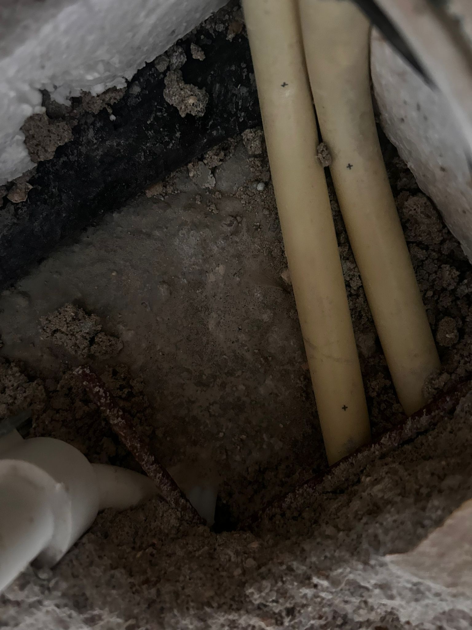

Mede-klussers!
Tijdens de verbouwing zijn we tegen een probleem aangelopen met de vloerverwarming en ik ben benieuwd of iemand hier ervaring mee heeft of goede ideeën heeft.
Bij het verwijderen van de parketvloer en de spaanplaten met een ride-on kwamen we erachter dat er op verschillende plekken bewapening uit de dekvloer steekt. Hierdoor is het niet mogelijk om de vloerverwarming direct in de bestaande dekvloer in te frezen. Of is er professionelere apparatuur om toch door de bewaping heen te frezen?
Met een leiding-/wapeningsdetector heb ik gekeken hoe de bewapening loopt. Die blijkt op verschillende dieptes in de vloer te liggen, waardoor het lastig is om simpelweg iets dieper te frezen.
De vloer mag in totaal ongeveer 2,5 cm omhoog. Daar moet nog wel het volgende binnen passen:
  • Egalisatielaag over de vloerverwarming: ±5 mm
  • Plak-pvc: ±2,5 mm
Zelf zit ik te denken aan het ophogen van de vloer met ongeveer 1,5 cm egaline of reparatiemortel, om vervolgens de vloerverwarming alsnog in die nieuwe laag in te frezen. Ik vraag me alleen af of dit een verstandige en duurzame oplossing is.
Zijn er forumleden die een vergelijkbare situatie hebben gehad? Welke oplossing hebben jullie gekozen en hoe zijn de ervaringen?
Alle suggesties zijn welkom!
Afbeeldingslocatie: https://tweakers.net/i/Or-FbbQpX7lcyXKFLLmOYZokyrw=/x800/filters:strip_icc():strip_exif()/f/image/3cQeCe3vCb2tkrUQBAH7DlMS.jpg?f=fotoalbum_large

Waarom kan hier geen vloerverwarming? leg hem dan 1 cm verder naar links - in praktijk merk je daar amper iets van :) (of ga je haaks op deze betonijzers?)
  • Desolatorrr
  • Registratie: Juni 2026
  • Laatst online: 30-08 23:33
Het ijzer is op een drietal plekken zichtbaar en het is niet duidelijk of het overal 2cm diep ligt.. Met een detector zie ik wel dieptes, maar lastig te bepalen of dit oude cv leidingen of betonijzer is

Zo'n frees gaat dwars door kiezels, ik zou denken dat dat dunne gaas dan ook niet echt een issue is? En anders zou je nog voor droogbouw kunnen opteren, of een variant die je op gaaspanelen knoopt en dan ingiet.

Een bedrijf laten komen met een frees op krachtstroom, die komt hier wel doorheen. Ik zou het in ieder geval niet zelf proberen met een machine op 230 volt die je voor een dagje huurt.

Als de dekvloer blijkbaar op meerdere plekken nu al zichtbaar wapening heeft die uitsteekt zou ik twijfelen aan de gehele dekvloer. De dekking van de netten lijkt niet te kloppen en het bewijs er van steekt uit.
Zou serieus overwegen om de dekvloer er meteen uit te halen dan kan je het in 1x goed doen. Want nu weet je vrijwel zeker dat je op iets gaat bouwen wat potentieel problemen gaat geven. Nu 1x de pijn en je bent er vanaf en kan het onder garantie goed laten uitvoeren?
Heel die wapening kapot frezen gaat niet werken, dan verliest die dekvloer sterkte en grote kans dat er ook stukken mee los komen. Die kan je dan weer gaan repareren en zo blijf je bezig.

Kun je betere fotos nemen? Dit lijkt geen wapening, daarbij zit er in een dekvloer geen wapening, en al absoluut niet aan de oppervlakte.
De trek die er opgevangen moet worden zit aan de onderzijde van de vloer. En mogelijk bij opleggingen aan de bovenzijde. Maar de wapening zit dan in de vloer, niet in de dekvloer.

Als er wapening uitsteekt dan is het een betonnen vloer. Daar ga je met een 230volt vloer frees niet doorheen komen. Dus dan moet je een bedrijf inhuren met een frees op krachtstroom, al zal het dan waarschijnlijk alsnog lastig zijn / lang duren als je vaak door betonstaal heen moet frezen. Diamantboren door betonijzer gaat namelijk ook erg langzaam.

Als het echt bewapening is, zou ik zelfs niet eens gaan denken om erdoor te willen gaan frezen. Bewapening in je vloer zal er niet voor niets zitten, uiteindelijk ga je een zwak punt maken.
Moest je toch willen frezen moet je eerst een antwoord zien te vinden waarom die bewapening er zit, wat de functie ervan is. zou nogal lullig zijn als je binnen 5-10 jaar ineens problemen krijgt met je vloer (lokale verzakking oid)
mits je twijfelt of het een oude cv leiding is of betonijzer is, het is toch een behoorlijk stuk dat zichtbaar is, kan je hier niet een betere foto van uploaden/ eventueel diameter proberen op te meten? dat gaat ook al een deel info zijn waar menig mensen hier wat mee zijn :)
(Maar naar mijn ervaring word bewapening niet in een bocht gelegd maar gevlochten, dus verwacht ik eerder haakse bochten te zien ipv deze buiging. Dus lijkt mij dit eerder een cv leiding te zijn)

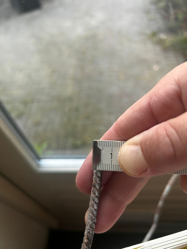

  1. Het betreft 100% een zandcementdekvloer van +/- 5/6 cm. Zie foto waarbij er in de hoek een foto is gemaakt waar ook de oude CV leidingen zichtbaar zijn.
  2. Het staal is +/- 5mm dik. Dat komt overeen met de dikte van wapeningsnetten (6mm)
  3. Ik hoor van meerdere partijen dat de frees niet door de wapeningsnetten kan. Is ook maar de vraag of je dat moet willen natuurlijk.

Ik denk dat in dit geval het beste is om stalen netten (3 of 4mm dikte) te leggen (wel goed vastzetten in het beton!) en daarop de vv buizen aanbrengen (16mm), dan zit je op een dikte van 19-20 mm.

Hetgeen ik hier op de foto zie lijkt niet hetzelfde als wapening in beton. Dit lijkt op cementdekvloergaas wat voorkomt dat je dekvloer krimpscheuren krijgt na het storten. Dat is gaas van ongeveer 1.6mm dik waar de frees wel doorheen komt.
Wij hebben op zowel begane als 1e verdieping vloerverwarming ingefreesd in een 6cm dikke zandcementdekvloer. Ook hier stak er op een plek wat gaas doorheen en loopt alle elektra ook door de vloer van de verdieping eronder. Alle elektra buizen (19mm pvc) zitten rechtstreeks op de betonvloer gebonden en daar is zandcememt overheen gestort. Je freest 21mm diep, dus die kom je niet tegen. Daarna dichtsmeren met reparatiemortel en egaliseren met egaline.
Afbeeldingslocatie: https://tweakers.net/i/ctZH2qYt-S9DqCh_TdIUy3wflJI=/fit-in/4920x3264/filters:max_bytes(3145728):no_upscale():strip_icc():strip_exif()/f/image/otcmcA9AdPRNnKnIFCgbXq3e.jpg?f=user_large
Dit zit in je betonvloer en zou niet in je zandcementvloer moeten zitten. Je betonvloer wordt ook eerst gestort en als daar allemaal betonwapening omhoog zou steken dan is er iets behoorlijk mis gegaan en dan ga je daar niet vervolgens zandcement op storten.
