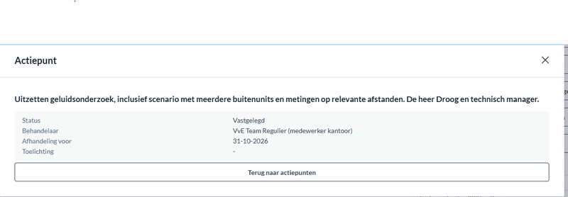

  • Onderzoek, besluitvormingsroute en vervolg.
    De vergadering stelt vast dat eerst een onafhankelijk onderzoek nodig is naar geluidseffecten, inclusief scenario's met meerdere buitenunits rondom een appartement. Het onderzoek moet uitmonden in een adviesrapport met concrete meetresultaten en toepasbare normen. Op basis hiervan worden concept-voorwaarden opgesteld en een voorstel tot reglementswijziging voorbereid.
    Om niet te wachten tot de volgende jaarvergadering wordt voorgesteld om, zodra de stukken gereed zijn, de besluitvorming te organiseren via een schriftelijke ronde of een extra vergadering. Er wordt toegelicht dat een schriftelijke besluitvorming alleen geldig is indien alle eigenaars instemmen, anders vindt besluitvorming plaats in een vergadering.
    Totdat het onderzoek is uitgevoerd en de voorwaarden zijn vastgesteld, verleent de
    vergadering geen toestemming en wordt geen definitief oordeel gegeven over de bestaande installatie.
Dus als één iemand besluit dat is niet wenslijk en tegenstemt dan mag niemand een installatie!

Update:
Ik heb via e-mail gevraagd wat nu de stand zaken is zodat we daarna aan een besluitvorming kunnen gaan werken, zie hieronder afhandeling geluidsonderzoek voor 31-10-2026
Afbeeldingslocatie: https://tweakers.net/i/LHkm8AQlHIfqdiahmsaCPE5HQVk=/800x/filters:strip_exif()/f/image/LzV1OmoQi94FXqWHhcWyJQzV.png?f=fotoalbum_large

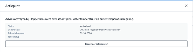

Dit is ook naar aanleiding van, zie hieronder, waar de C.V. ook weer in overleg gaat 8)7
Afbeeldingslocatie: https://tweakers.net/i/o3z1PstwykTUbq_GR_k3oshGZw4=/800x/filters:strip_exif()/f/image/ZQA4yvN3mvgVBqSbzfPrrHJH.png?f=fotoalbum_large
Ik hoop op het beste, zodat ik minder afhankelijk ben van derde en zelf de controle heb over klimaat in eigen huis.
Bij advies/ervaringen of links dan zie ik ze graag tegemoet om dit aan te dragen voor overleg. :)
