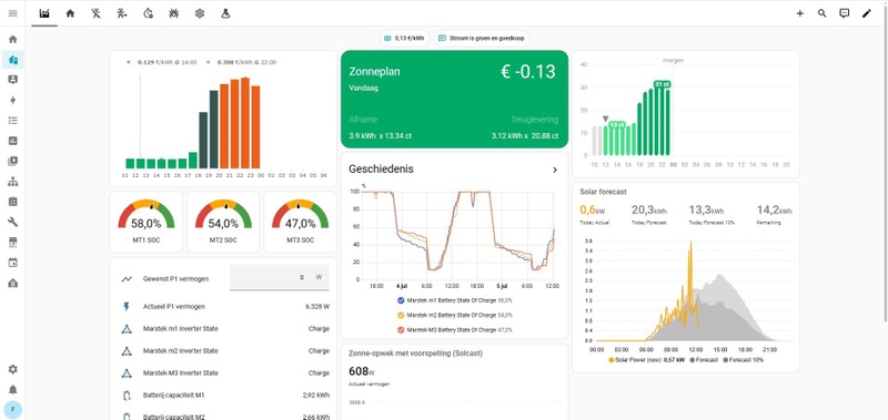

  • AUijtdehaag
Ja 5 kWh per fase inderdaad (3 batterijen dus 15 kWh totaal)
Lekker volgooien nu, bewolkt en 13 ct per kWh
Afbeeldingslocatie: https://tweakers.net/i/Sjnm7hjCa_KKVtc6W6auqJr85H0=/800x/filters:strip_icc():strip_exif()/f/image/PssuhCMLxlgii8joU2Swalut.jpg?f=fotoalbum_large

Dit is het plan voor komende 24 uur.
https://i.snipboard.io/Jf42U3.jpg
Morgen zijn de prijzen vrij hoog...
Zat gemiddeld rond de ~1.60 per dag aan energiekosten (maar dat is natuurlijk wel wat lager ivm zonneoverschot). Sinds installatie heb ik -5.89, -7.54 en -1.56 gedaan. Netto ongeveer 20 terugverdiend 24-26 september. Als salderen niet zou eindigen en dit patroon zich zo 1 op 1 doorzet heb ik een terugverdientijd van ongeveer 6 jaar, dat is inclusief de laadpaal (in prijs maar natuurlijk niet relevant) en de gateway (dus als grid zegt tot ziens heb ik backup, ook optioneel).
Niet al te serieus nemen, ik weet heel goed dat salderen volgend jaar gaat wijzigen. Moet nog zien hoeveel dat echt gaat doen.
Nu nog de elektrische auto...
