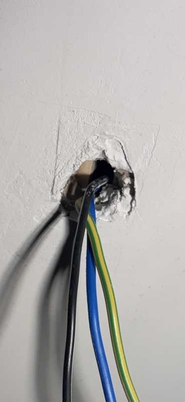

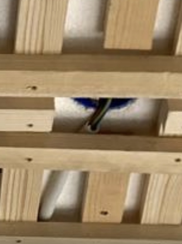

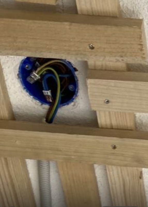

Bij ons thuis is op dit moment een aannemer bezigmet een stukje aanbouw aan de woonkamer. Nu is het bijna gereed maar ik heb niet zo’n goed gevoel over de installateur.
Hij heeft onder het verlaagde plafond direct onder een gesloten centraaldoos verbinding gemaakt d.m.v. lasdoppen, de van de draad gaat hier in een flexibele buis en komt op het punt waar de lamp moet hangen zonder buis tussen de gipsplaten door. Ook de hollewand dozen heet hij de buisgeleiders afgebroken en daar komt de flexibele buis zo de hollewand doos in.
Mag dit op deze manier opgeleverd worden ? Ik word er niet gelukkig van zo.

Ah, foto's, handig!
Afbeeldingslocatie: https://tweakers.net/i/05EcC_ASvT4I2Y8WmoteammcdNQ=/x800/filters:strip_icc():strip_exif()/f/image/Cu5snFursm96hSE1N5cJ5nlj.jpg?f=fotoalbum_large
Mag niet, draden mogen niet los.
Afbeeldingslocatie: https://tweakers.net/i/zo7q9TUnCaCjah4UhhByOXMLXYI=/x800/filters:strip_icc():strip_exif()/f/image/nKUlJwbvcMBugrgCTAYL2P88.jpg?f=fotoalbum_large
Afbeeldingslocatie: https://tweakers.net/i/XUxIHiSHzDw-sVxxhnDe-SvJC6E=/x800/filters:strip_icc():strip_exif()/f/image/bcWTuHgHO1f1vB8eQ6AcyDZZ.jpg?f=fotoalbum_large
Opzich niet echt problematisch, al zou ik zelf de flexbuis wat korter maken.
Flexbuis is sowieso absoluut k*t om nieuwe draden doorheen te trekken in de toekomst.
Kabels hadden wat korter gestript mogen worden.

Bij de 1e en 2e foto. Heb jij met de aannemer besproken dat er een sleuf gemaakt mag worden in het plafond om de bekabeling in te leggen?
Vaak wordt het wel zo gedaan om de kosten nog enigszins in perken te houden. Of het "netjes" is, nee dat niet.
3e foto, in principe behoor je geen koper te zien, draden dienen los gehaald te worden, iets korter en weer invoeren.
4e foto, ik begrijp ik dat dit een hollewand doos is? Mooi strak afgesmeerd, de gaten voor het monteren van je schakelmateriaal zit nu wel vol. Als er iets direct tegen gemonteerd wordt, zal er een deel van de draden worden afgeknipt, neem ik dan aan

Foto 4 is het lichtpunt in het plafond.

Mits dat de draden goed op maat worden geknipt, zie ik er dan niet zoveel problemen in. De draden worden dan immers afgedekt.

Vind de flex draad uit de centraaldoos niet mooi en hoort niet helemaal nee, maar zou het vooral belangrijk vinden dat het bereikbaar blijft. En krijg het idee dat er een gisplaat overheen zal komen. Schrijf dan op zijn minst de coordinaten op. Ook hoort de kabel sowieso wel vastgeslagen te zitten tegen de zijkant van de tengels. Maar waarschijnlijk is de buis er later ingekomen. (zet hem dan vast met tiraps ofzo, die duw je ook wel in de stucplaat). Een nieuwe kabel erin trekken is sowieso een heel gedoe (zelfs als hij vast zou zitten).
Bij het lichtpunt, moet zeggen dat ik het zelf ook weleens zo heb gedaan omdat ik geen hoogte had voor een net centraaldoosje met een deksel met haak. Dus dan krijg je zoiets met hopelijk hout ernaast waaraan je de lamp kan hangen.

Overduidelijk prutswerk, hier zeker niet akkoord mee gaan. Die kabel die zonder buis met losse draden die doos in gaat mag absoluut niet, bij brand kan de verzekeraar weigeren uit te keren.

Die centraaldoos hoort een kapje op.
Lasklem centraaldoos doorgefikt
Stel je voor dat die lasklem gaat fikken vanwege slecht contact, dan zorgt de afdekklep dat de brand zo lang mogelijk binnen de doos blijft.

Duidelijk een klusser zonder gedegen kennis van elektra. Zoals in eerdere Posts aangegeven mogen draden niet ‘los’ ergens doorgevoerd worden, en moeten lasdozen altijd direct bereikbaar/toegankelijk zijn. Niet accepteren is het verstandigste en voorstellen dat hij een elektricien regelt om het conform de norm aan te leggen.

Ik weet niet wie hem erkend, maar dit voldoet niet aan de NEN1010 en daarmee dus het bouwbesluit.

Alles moet dubbel geïsoleerd zijn, dus vd draad los in het plafond of muur mag niet.

Wil je het volgens de regels? Dus kabels boven het plafond, lasdozen voorzien van een deksel met een uitloop voor een buis er op? Dat gaat je geld kosten.
Zelf ook verbouwingen gedaan, met name elektro. Je maakt er iets degelijks van en zorgt dat het belangrijkste bereikbaar blijft. Draad buiten een lasdoos mag niet, soms het is het echter wel de makkelijkste oplossing, zeker bij verlaagd plafond. Bestaande draden zijn niet altijd opnieuw te trekken zodat ze langer gemaakt kunnen worden voor een nieuwe centraaldoos. Je installateur heeft het op zich al netjes gedaan door het een een flex buis te doen. Ik heb dat ook wel eens anders gezien... (3 losse draden over wat latjes)
Waar ik wel iets over heb is de situatie waar kennelijk een doosje dichtgesmeerd is met gips. Daar waar de 3 draden uit de muur/plafond komen zonder dat je kunt zien waar je je schakelmateriaal op moet zetten of je lamp aan op moet hangen. Daar had prima even een doosje geboord kunnen worden.

Sterker nog, lasdozen horen berijdbaar te blijven. En ja, dat is vaak lastig met een verlaagd plafond.

Klopt, lasdozen moeten bereikbaar blijven. Maar een plaat losschroeven is acceptabel voor de NEN.
Al met al niet echt netjes.
Als de elektricien in opdracht werkt van de aannemer, zou ik de aannemer hierop aanspreken.
Maar rekenen erop dat als je alles netjes volgens de norm wil doen, je de portemonnee moet trekken.
