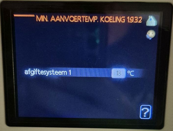

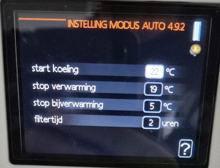

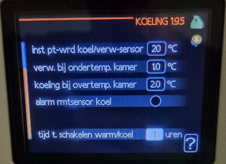

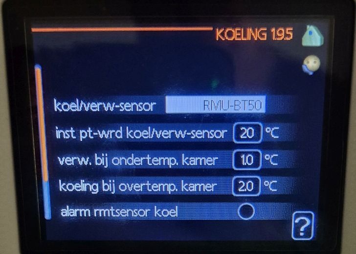

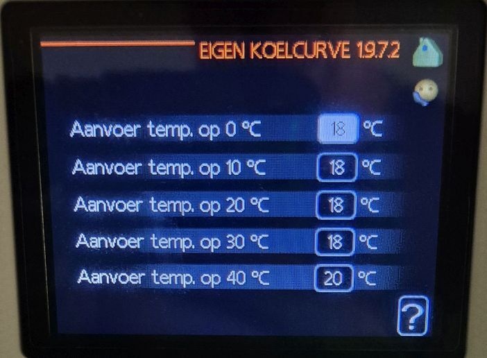

Ik probeer te koelen met mijn warmtepomp (NIBE F1255-6 R PC), maar ipv water van 18 graden door de vloer te laten stromen gaat er water van 26 graden door en dan wordt het warmer ipv kouder in de kamer. :-(
Wat doe ik verkeerd? Wat kan ik verder proberen, anders dan de installateur laten komen?
Ik heb de instructies op pagina 2 gevolgd van https://www.duurzaamopgewekt.nl/upload/docs/instructie-nibe-omschakelen-verwarmen-koelen.pdf
Zie hieronder foto's van de instellingen op mijn wamtepomp, van de settings die in de PDF genoemd worden.
Inmiddels worden de nachten weer wat koeler gelukkig, maar zou voor de volgende hittegolf graag een oplossing hebben. Nu is het voordeliger om de pomp uit te zetten.

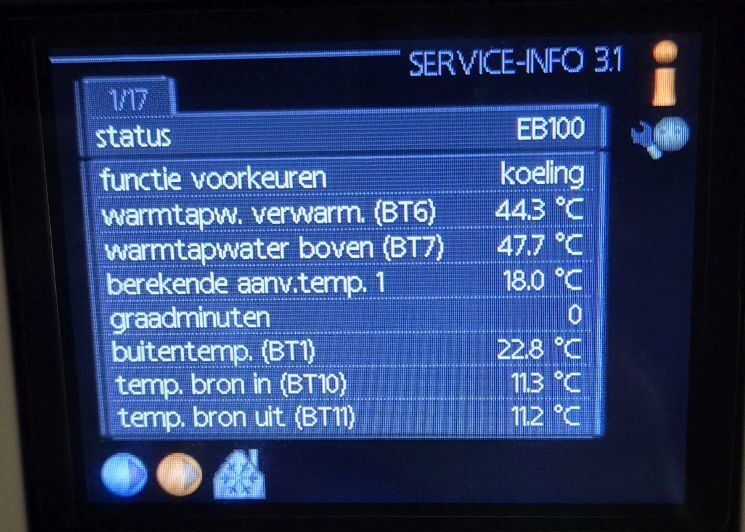

Bevestiging dat de warmtepomp wil gaan koelen. (functie = koeling)
Afbeeldingslocatie: https://tweakers.net/i/C_85HwV6WtlpACPD0mP36LrdLRg=/fit-in/4920x3264/filters:max_bytes(3145728):no_upscale():strip_icc():strip_exif()/f/image/jQopDH90U9w12GAWn1Sn420e.jpg?f=user_largeBerekende aanvoer temperatuur is 18, toch is de aanv verwarming (BT2) 26,3 graden.

Waarschijnlijk een defecte (drieweg)klep. Lijkt een vaker voorkomend probleem te zijn bij deze Nibe warmtepompen. Zie bijvoorbeeld ook: Nibe warmtepomp koelt niet

Servicemonteur is langsgeweest. Klep zit inderdaad vast. Moet nieuw onderdeel voor besteld worden.
