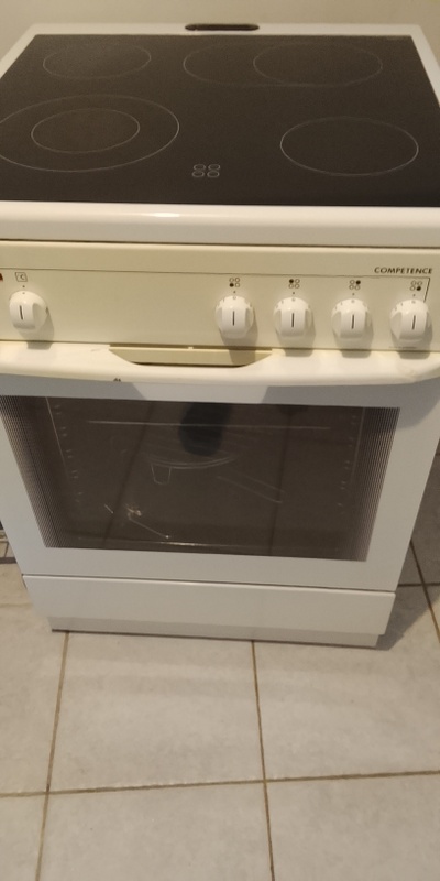

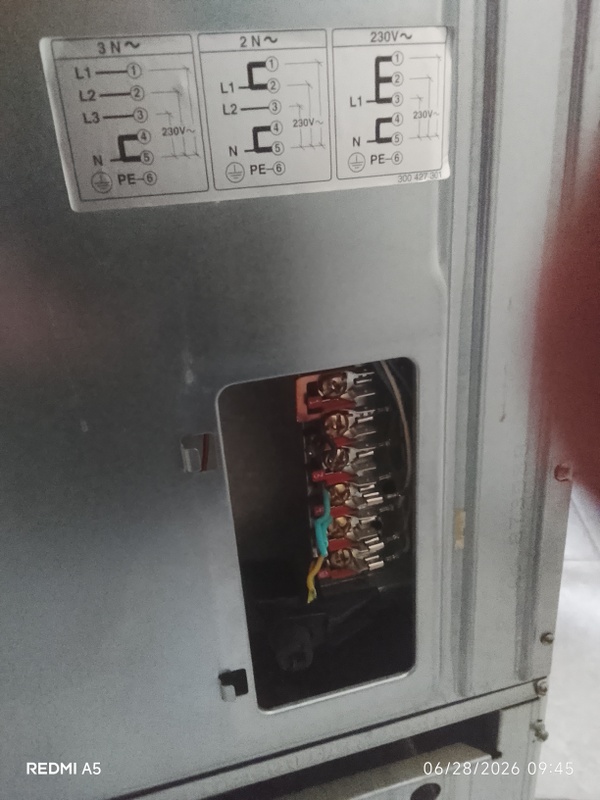

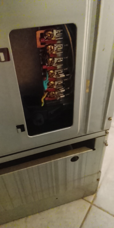

Ik heb dit fornuis en op de Fotos kan u het stop contact zien en de achterkant van het toestel.
Mvg
Graag advies over wat ik moet aankopen?
- dit gast toch op 220 of en welke kabel moet in de muur zitten hiervoorAfbeeldingslocatie: https://tweakers.net/i/cvK3qRT7r2769o-NRpAM84GuZCU=/x800/filters:strip_icc():strip_exif()/f/image/JX2gmWyZ1uxBN3O4hcE41INi.jpg?f=fotoalbum_large
Afbeeldingslocatie: https://tweakers.net/i/0PRDrsCDDC1QohuYPQGBTNNjCNI=/x800/filters:strip_icc():strip_exif()/f/image/zBQ3BDq2K4100idg1ri4WTSt.jpg?f=fotoalbum_large
Afbeeldingslocatie: https://tweakers.net/i/IlHbLIhfrtxKxcu-fPXQBNvrUSM=/x800/filters:strip_icc():strip_exif()/f/image/MbcF4yYWE2aJh9HwRIea5DwW.jpg?f=fotoalbum_large

Zijn merk en type van het fornuis en/of de handleiding allemaal afwezig?

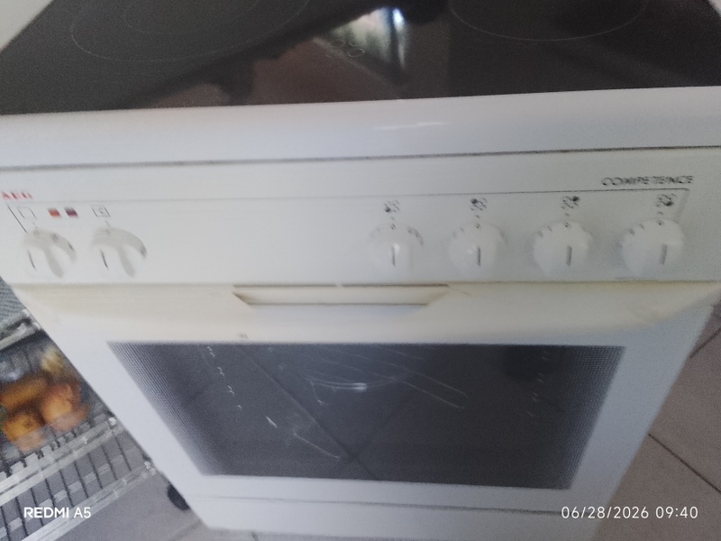

Merk is AEG CompetenceAfbeeldingslocatie: https://tweakers.net/i/iOfIcrKisnD1Uerwr8z4PGG4TSE=/800x/filters:strip_icc():strip_exif()/f/image/1LeSh3TxNxfrnIXrh6TUm5i7.jpg?f=fotoalbum_large

En ceran op de kookplaat

Hier staat het aansluitschema. Dus afhankelijk van wat je beschikbaar hebt kun je hem aansluiten. Ik vermoed dat je de enkel fase 230V variant beschikbaar hebt in je muur.

Homer-Simpson schreef op zondag 28 juni 2026 @ 21:12:

Heb je misschien een exacter typenummer van de AEG competence? En/of een handleiding waar technische gegevens in staan?
Zo’n apparaat op 1 fase, 230v aansluiten klinkt niet logisch, tenzij het vermogen heel beperkt is voor zo’n toestel. Of beperkt kan worden.
Doorgaans is zo’n elektrisch fornuis zo’n 11 kW aan vermogen. Namelijk 3x3,6kW. 1x 230v is doorgaans maximaal 3,6kW in Nederland. En dan meestal niet via een gewone stekker.
