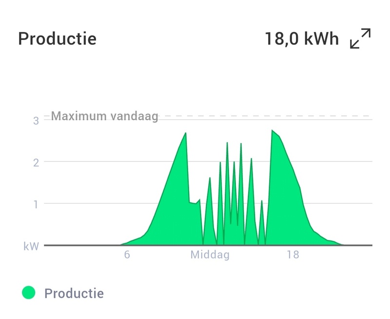

Ik heb op dit moment 13 zonnepanelen liggen welke in het begin (2021) mooi door de dag heen een curve lieten zien qua opwek. Op dit moment is dit alles behalve een mooie curve en schakelt de omvormer meermaals af vanwege te hoge netspanning. Ik ben mijn opties aan het bekijken hoe ik dit het beste op kan lossen. Aangezien het eigen verbruik volgend jaar nog belangrijker wordt, wil ik dit graag optimaliseren. Wie heeft hier tips voor om het afschakelen te verminderen (of zelfs helemaal te verhelpen) en het eigen verbruik te optimaliseren?
Netaansluiting: 3x25A
Omvormer: Solaredge SE5000H 1 fase omvormer
13x Jinko 395Wp panelen met Solaredge P401 optimizers zuid configuratie 29 graden hellend dak
Daikin 8kW Altherma 4 full electric warmtepomp
1x 5kW airco welke met deze warme dagen de hele dag maximaal draait
Airco de hele dag laten draaien
Wasjes draaien overdag
Vaatwasser overdag draaien
Omvormer op een andere fase aangesloten
Ik heb al gekeken naar een 3 fase omvormer maar dit is niet zo makkelijk als gewoon de omvormer swappen helaas. Daarnaast is bij de netbeheerder bekend dat er spanningsproblemen zijn en lossen zij deze binnen 5 tot 10 jaar op :(. Hier heb ik de komende tijd natuurlijk helemaal niks aan en de planning kan ook nog wijzigen wanneer andere gebieden meer prio krijgen :F

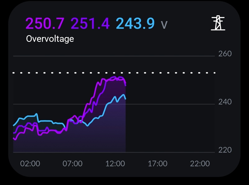

In de bijlage een overzicht van mijn opbrengst van gisteren (25-06-2026) en de huidige belansting van de fases gemeten met homewizard (26-06-2026 13:45). Dit is overigens niet het hoogste wat ik in de app zie. Gisteren was het: L1 251V L2 251.6V L3 245V.

Gezien de meetgegevens: aansluiten op L3 (lichtblauw in je Homewizard grafiekje)

Je hebt een 1-fase omvormer. Een snelle, simpele oplossing lijkt me deze op de fase te zetten met het laagste voltage?
Verder kun je er niet zo heel veel aan doen; als je hele wijk het voltage omhoog aan het duwen is dan heb je de netbeheerder nodig om structurele aanpassingen te doen (transformator aanpassen, dikkere kabels leggen, dat soort dingen).

Kijken of je zoveel mogelijk alle verbruikers en opwekkers op fase L3 kan zetten.

L3 zou probleemloos moeten zijn… dat lijkt erg weinig PV (en verbruikers van buren op te zitten (hoger dan 1 en 2 in de nacht, lager overdag)
Zat hij daar niet eerder op dan?

Zoals gezegd de PV omvormer op L3 zetten, want blijkbaar zitten de zonnepanelen in de buurt allemaal op L1 of L2.

Met de spanningen op L1 en L2 heeft een 3-fase omvormer weinig nut. L3 is dermate laag dat een enkelfase omvormer probleemloos moet zijn, @teacher ...
En als er 6-7V over de kabel staat dan moet TS heel hard op zoek naar hete contacten...
