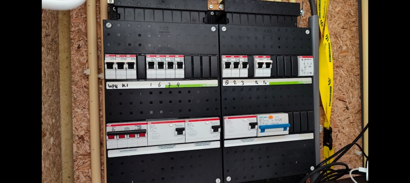

Huidige elektriciteitsaansluiting
3fase aansluiting in de meterkast. 3x25 amp.

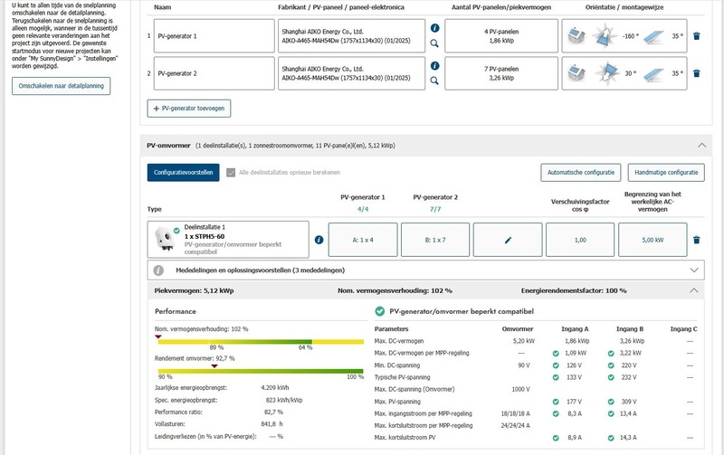

Ik heb goede ervaringen met SolarEdge uit het verleden. Vandaar dat ik weer naar SE kijk. Het liefst hebben we een mooi geïntegreerd systeem, dat wel goed in te stellen is.
Maar geef vooral jullie inzichten. In het SE topic, kwamen we erop uit dat deze SE setup met een te kleine string niet goed gaat functioneren. Andere oplossingen zijn welkom.

Ik raad TS aan een aantal offertes te zoeken. En dan raad ik af te praten met bedrijf wat die solaredge offerte gemaakt heeft: het is niet conform installatie eisen… dat is een fout die een professional in PV niet mag maken.
Ik zie eigenlijk alleen een enkelfase systeem als optie. Beide strings hebben een Mppt tracker nodig die onder de 100V wat kan.
Sowieso de NO string want die is maar 4.
De ZW string heeft dit ook nodig, want de onderste 3 gaan een behoorlijk aantal uren in schaduw dakkapel door brengen.
Micro’s zijn niet nodig. Daarmee kun je sowieso niet DC laden… dus dubbel nadeel.
En enkelfase hybride die NOM regelt over de som van de fasen dus.
NOM is overigens bijna niet terug te verdienen… en slimmer systeem is verstandig, voordelig inkopen voor later. Verkopen op betere momenten.

Misschien even wachten op de "nieuwe" SMA hybride 3-fase omvormers
Franciesco in "Het grote SMA topic"
Ze staan al in sunnydesignweb
De 3e mppt ingang is nog ongebruikt
Afbeeldingslocatie: https://tweakers.net/i/Zbw1attUcSit_04uxiZ4640AfNE=/800x/filters:strip_icc():strip_exif()/f/image/STSnsNty71CFeKr5gX0altSB.jpg?f=fotoalbum_large

@AUijtdehaag Met Trina Vertex S+ (45-50V Vmpp) lijkt dat een mooie... hoe lang?
Min Mppp spanning bij nominaal vermogen 100V is erg veel belovend en dan maakt SMA eindelijk iets waar waar de rest in achter blijft.
