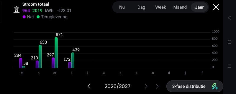

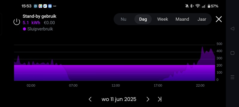

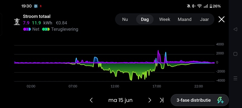

Bijgaand vinden jullie een overzicht van mijn huidige verbruik.
Welke opstelling of welk merk zouden jullie mij adviseren in deze specifieke situatie? Alvast bedankt voor het meedenken!

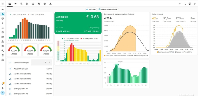

  • AUijtdehaag
chewbonno schreef op zaterdag 20 juni 2026 @ 15:33:
Oke, interessant. Het ophangen is ook wel goed punt. Maar jij hebt dus 3 batterijen aangesloten op 1 3 fase krachtgroep. Hoe werkt het dan precies per batterij als er bijvoorbeeld meer dan 800 w gevraagd word? Want alle 3 de batterijen kunnen individueel meer leveren toch? Werken ze dan samen? Ik heb dit niet helemaal helder, en ook niet als ik bijvoorbeeld 3 jackery aansluit en instel dat ze meer dan 800w mogen leveren.
De 3 batterijen staan allemaal op 2500W/2500W ingesteld. Per fase dus 2500 watt
Ik heb ze op losse ABB 1-fase aardlekautomaten, maar een 3-fase aardlekautomaat voor 3 batterijen kan ook. Daarachter stopcontacten of werkschakelaars
De modbus sturing loopt via een M5stack atom met rs485 converter met esphome erop
De "entities" worden uitgelezen en aangestuurd door HBC (link in vorige post)
Die stuurt dus de batterijen aan op capacitieit behoefte en dynamische prijzen.
Tussen 7 en 8 dump ik ze sowieso ff leeg om vervolgens weer geladen te worden door de zon (HA automation)
Batterijen zijn nu vol.
Maar mijn buffervat is nu aan het verwarmen met aton power to heat op overschot zonenergie
Dus weer 50 graden 450 ltr cv water (met hygienespiraal tapwater) straks

Ik zie dat je eigenlijk al over de juiste gereedschapskist bezit om hier m.n. voor je zelf een duidelijk antwoord te geven.
Daar even hier een link van Jeroen.nl die daar in mijn ogen prachtige maar voor al praktische handvatten geeft om je in de juiste richting te krijgen. Ik zou zeggen lees dat eerst eens goed door en ga dan pas verder.
Ik wil je wel nog graag een in mijn ogen belangrijk aspect meegeven, bedenk dat je sluipverbruik ( zo noem ik het verbruik op het moment dat je zonnepanelen niet meer (volledig) in jouw energiebehoefte kan voorzien, veelal dus in de avond en nacht ) tijdens de verschillende seizoenen behoorlijk zullen verschillen, daarbij speelt een tweede aspect, namelijk je overhead aan zonnestroom ( die zonder batterij ) dus gewoon terug het net gaat (= dus je teruglevering) veelal tegengesteld werkt.
Juist op het moment dat je sluipverbruik het laagst is is die namelijk het hoogst ( zonder) terwijl je juist in de winter nauwelijks zonnestroom over hebt wat in een batterij kan. Als je beide (op basis van dag) in een grafiek gaat zetten zul je twee snijpunten vinden die eigenlijk het begin en einde van een bruikbare periode van een batterij op basis van zonnestroom bepalen.
Je krijgt dan een dergelijke grafiek.
Afbeeldingslocatie: https://tweakers.net/i/2f9efecFs7oaiNoCdLAw-GfQcH0=/800x/filters:strip_exif()/f/image/HSuhSCLokMdvP3UxuVTicDGM.png?f=fotoalbum_large
( is puur een voorbeeld)
Daarnaast zou je m.n. in de winter in combinatie met een dynamisch contract ook nog enig winst uit laden tijdens lage prijs en deze dan juist gebruiken tijdens de piek prijzen. ( dus meer bedoeld als gebruik en minder als handel)
Hou hier dus wel rekening de laad/ontlaadverliezen die toch tussen de 15-25% kunnen bedragen,
Een aanvullende aspect is hoe hoog is je benodigd vermogen tijdens deze sluipverbruik tijd? Dat bepaald namelijk ook de keuze van je batterij.
De huidige stekker-batterijen hebben echter een vrij forse spreiding, van circa 800W ( HW batterij ) tot wel 4.000W voor types van bv Zendure en Anker. De gros van merken kunnen echter vaak rond de 2.000-2.500W leveren.

Jim423 schreef op zondag 21 juni 2026 @ 17:38:
We kunnen de foto niet zien geloof ik.
Heb je een 24 uur grafiek van je verbruik en teruglevering (gemiddelde dag)?
Afbeeldingslocatie: https://tweakers.net/i/Cqd5YeTVjwXkl6Fl2XbN-adfJ5E=/800x/filters:strip_icc():strip_exif()/f/image/IOLGGHGMzn0L7GBoV1UK2v6K.jpg?f=fotoalbum_large
Afbeeldingslocatie: https://tweakers.net/i/1Ch083W9NB1bo1vOQ0tG6hQ7TDQ=/800x/filters:strip_icc():strip_exif()/f/image/r3ppwCVPwMJRqSyQsrqkzUx1.jpg?f=fotoalbum_largeAfbeeldingslocatie: https://tweakers.net/i/aPTIOJB6afWdXeljmcBAcJVPXZw=/800x/filters:strip_icc():strip_exif()/f/image/e9C3XPrIyGkVUhlWXauYLGC3.jpg?f=fotoalbum_largeAfbeeldingslocatie: https://tweakers.net/i/upLB2Hvfm7wyZxxyjnhxzNI05A8=/800x/filters:strip_icc():strip_exif()/f/image/9EfqdHPXEkQycWiuQE2v3yNH.jpg?f=fotoalbum_large
[ Voor 12% gewijzigd door chewbonno op 21-06-2026 19:30 ]
  • Jim423
  • Laatst online: 20:41
Hier haal ik toch wel uit dat je boven de 5kWh van het net afneemt. Bijvoorbeeld 297/31 is 9,5kWh.
Samen met de 11.9kWh teruglevering zou een 10kWh accu wel uit moeten kunnen. Bedenk ook dat een 10kWh accu geen 10kWh aan sluipverbruik kan dekken, eerder 8kWh.

chewbonno schreef op zondag 21 juni 2026 @ 16:00:
"Kijk eens, dat zijn reacties waar ik echt even de tijd voor moet nemen. Bedankt voor het meedenken!
​Ik ben tot inkeer gekomen wat betreft die 10 kWh. Ik had dit puur gebaseerd op mijn totale teruglevering, maar als ik nu naar mijn gemiddelde verbruik tussen zonsondergang en zonsopkomst kijk (zie foto), dan is dat gemiddeld inderdaad zo'n 5 kWh. Het is dan inderdaad logischer om daarop te starten en eventueel later uit te breiden.
klopt, puur kijken naar je je totale terug levering heeft bijna altijd zeer weinig zin.
dus als even uit ga van die 5 kWh, beter zou zijn wat ik al eens eerder hier op tweakers heb geschreven, wat je verbruik in de voor- en najaar is, de maanden maart en april voor het voorjaar en de maanden augustus, september en mogelijk zelfs oktober hebben eigenlijk veel meer zin.
als ik dus naar je verbruik in maart en april kijk versus je teruglevering (vergeet hierbij even niet dat je hier nog een correctie op moet gaan toepassen.
Maand verbruik"terugleveringgem. dag verbruikgem. dag teruglevering
maart184nb6nb
april 173653621
getallen afgerond op hele getallen.
dus met deze getallen kom je net iets hoger uit. Echter om daar je echte capaciteit uit te berekenen moet je ook je verliezen en je 10%SOC wat eigenlijk niet effectief te gebruiken is meetellen.
Een Zendure zal circa 20% verlies hebben, dus je hebt dus 20% meer capaciteit nodig om dat weer op te vullen; bij 6 kWh is dat dus al snel 1,2 kWh, dat komt er dus boven op = 7,2 kWh en dat is door die 10$SOC ook slechts 90%= dus heb je minimaal 8 kWh nodig (en dat is dus een Mix 4000) om dat te kunnen coveren. en je ziet dat je dus ondanks de batterij je nog steeds behoorlijk wat terug levert.
