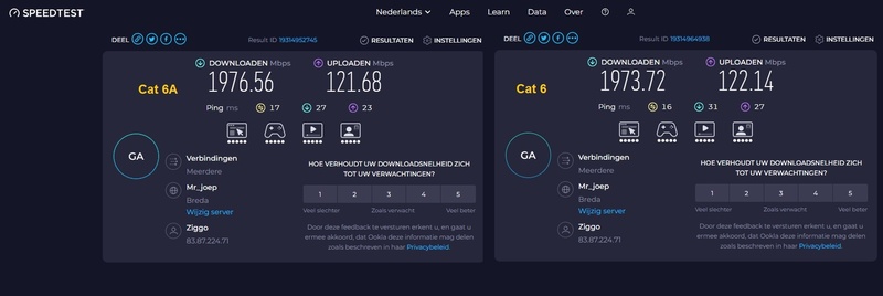

ik ben een beetje de weg kwijt.. ik heb het nieuwe snelste abonnement van ziggo..
mijn pc met een 2.5 gb usb dongle op de 2.5gb netwerkpoort van de modem aangesloten
Maar ik zie weinig verschil tussen een cat 6 of cat 6a kabel ( beide 10 meter)
kan iemand mij dit uitleggen ?
Afbeeldingslocatie: https://tweakers.net/i/Y-Z-fadMTz-6cl4QYX-JttL5F30=/800x/filters:strip_icc():strip_exif()/f/image/BamyBeviHspCb7YENqd8jShI.jpg?f=fotoalbum_large
M.v.g
Martin

Ik denk dat je hier in de knoop raakt met eenheden.
1B=1Byte, 1b=1bit. 1B=8b, maar 1b is en blijft 1 bit
"Gbit/s" is exact hetzelfde als "Gb" (per seconde dan), dus als je 2Gbi/s hebt, heb je ook 2Gb/s. en geen 20.
Je hebt hier een 2.5Gbps Ethernet link en een 2Gbps internetverbinding. Je gemeten snelheid wordt door de zwakste schakel bepaald dus dat gaat sowieso 2Gbps zijn. 2.5Gbps Ethernet gaat over Cat6A, Cat6 en Cat5E, dus je kabel is in geen geval hier de beperkende factor. Het is dan ook te verwachten dat je geen verschil ziet tussen Cat6 en Cat6A kabels.
Zoals hierboven al genoemd: dat verschil zou je pas zien met 10Gbps Ethernet adapters aan beide kanten *en* een kabellengte tussen de 55 en 100m. Dan zou je betrouwbaar 10Gbps link halen met Cat6a, waar je met Cat6 alleen betrouwbaar 5Gbps link zou halen met moderne multi-Gb adapters en 1Gbps met oudere 10Gbps adapters.

Beide kabels kunnen tot 10 Gb: ik zou ook geen verschil verwachten eerlijk gezegd.

Hai Khaz, bedankt voor je reactie.
Mijn abonnement is 20 Gb, en ik lees overal dat Cat-6 maar 10 aan zou kunnen.. dat snap ik nus niet ;-)
volgens de ziggo site heb ik nu
2 Gbit/s download
120 Mbit/s upload

Als je een 2Gbit abo hebt (niet 20!) kun je niet sneller dan 2Gbit hè..? }:O

ik was aan het googlen en vond dit;
Een standaard Cat6-netwerkkabel heeft een maximale snelheid van 1.000 Mbit/s (1 Gbit/s) over de volledige lengte van 100 meter.
In de praktijk kan Cat6 ook 10 Gbit/s aan, maar dit is strikt gelimiteerd tot een maximale kabellengte van 55 meter. De bandbreedte van een Cat6-kabel bedraagt 250 MHz
Ik was in de veronderstelling dat 1.000 Mbit/s (1 Gbit/s) de maximale snelheid van cat 6 was.. maar dat is niet zo als je onder de 50 meter blijft..
Ik snap het nu ..
Bedankt voor je tijd en reacties ;-)

Dion,
Bedankt voor de extra duidelijke uitleg !
soms lees je zoveel dingen dat je door de bomen het bos niet meer ziet..
maar ik haal redelijk de beloofde snelheid die Ziggo beloofd, dus ik ben tevreden EN heb weer wat geleerd hier ;-)
