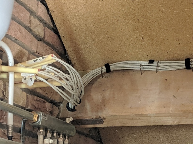

  • RobbyTown
RobbyTown
Godlike
5/8 ja dat is te doen met 2 stuks in de pijp met de kabel die je noemt :)
Afbeeldingslocatie: https://tweakers.net/i/DRpALvfZFGNcsDZSxYmHBqSlhoE=/800x/filters:strip_icc():strip_exif()/f/image/IyCyD5pedBFWReb9kjIiIhPI.jpg?f=fotoalbum_large
Afbeeldingslocatie: https://tweakers.net/i/Z7xGoQi3YdmuX3v3cJ7yK2604uQ=/800x/filters:strip_icc():strip_exif()/f/image/nygIvu24gTGXoBMdPJvY1UJP.jpg?f=fotoalbum_large
Afbeeldingslocatie: https://tweakers.net/i/oEgwhnGgnXzfhJ4drBUKLbdGC7U=/full-fit-in/4920x3264/filters:max_bytes(3145728):no_upscale():strip_icc():fill(white):strip_exif()/f/image/ozgds7MxUPSQ5DSZzSvoalUY.jpg?f=user_large

BeefHazard schreef op maandag 18 juli 2022 @ 12:11:
Kan daaruit niet helemaal opmaken of het een soepele of massieve kern is, één review zegt massief. Klopt dat? In dat geval zit je al helemaal goed. Maar daar moet je absoluut geen RJ45's op zetten, daar zijn stugge kabels niet voor gemaakt.
Dit is kabel met massieve kern.
Afbeeldingslocatie: https://tweakers.net/i/cbR22bIn_xZgI5R7u6O6mR70CoY=/full-fit-in/4000x4000/filters:no_upscale():fill(white):strip_exif()/f/image/EEnjXEKJxGrpV7STuu4d4kk9.png?f=user_large
Afbeeldingslocatie: https://tweakers.net/i/xWXIi69-IGYr0On5dJESVwyfOGk=/800x/filters:strip_exif()/f/image/8JyHOpAYYQqobHi55op9pdHs.png?f=fotoalbum_large
