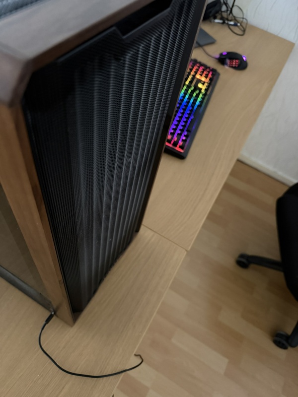

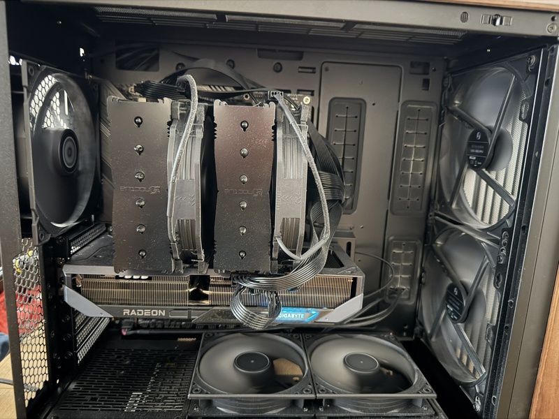

Hoi,
Een tijd geleden heb ik voor het eerst een PC gebouwd, alleen het ding wordt mega snel stoffig. Vooral het voorpaneel wordt zo wat wit van het stof. Heb niet zoveel verstand van airflow en dat soort dingen, dus misschien dat iemand hier kan zien of ik wat verkeerd heb gedaan?

Welke richting draaien die fans? Als je overdruk creëert heb je minder last van stof in de kast. Stoffilters zijn ook een optie inderdaad maar die dan wel regelmatig schoonmaken, anders komt er bijna geen lucht meer doorheen, of een elektrische luchtblazer aanschaffen om het stof weg te blazen.

Kijk even goed naar alle draairichtingen van alle fans. Als het goed is, is de helft naar binnen en de andere helft naar buiten (ongeveer dan). Kijk of je bij de aanzuigende fans aan de buitenkant een filter kan plaatsen (vaak een mesh/fijn gaas). Dat is uiteindelijk de meest praktische oplossing. Naast regelmatig stofzuigen dan ook het filter regelmatig schoonmaken. Laagje is er vaak makkelijk af te vegen. Blaas het vervolgens je kamer in om het stof te recyclen! :+

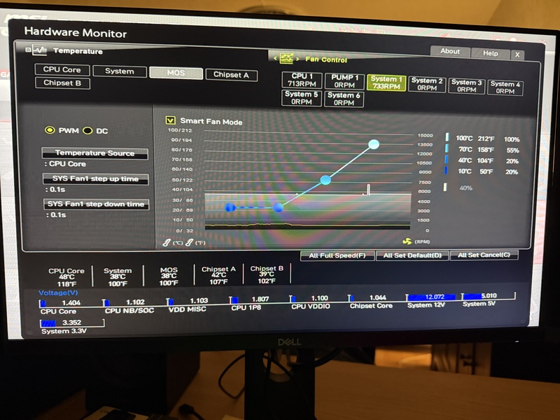

Om eerlijk te zijn snap ik weinig van die MSI fan control in de BIOS, heb maar wat geklooid met die blauwe puntjes. Schommelt nu tussen 650-750 RPM. PWM moet aangevinkt staan, op DC blazen alle fans op volle snelheid, dus dat lijkt niet goed. Smart Fan Mode moet geloof ik ook aan staan zodat ie zelf de RPM aanpast wanneer er zware shit draait.

Zoek even naar FanControl, wordt op de frontpage geplaatst bij updates. Werkt heel fijn.

FanControl geïnstalleerd. Lijkt beetje hetzelfde als die MSI ding, alleen betere interface. System fan varieert tussen 700-900 RPM, volgens mij is dat prima.

Naast alle tips over stofzuigen en afstoffen, zie ik nergens de vraag over de plaatsing van de pc zelf. Staat deze op de tafel of op de grond? Op de grond plaatsen zorgt niet alleen voor nog veel meer stof, het is ook funest voor de levensduur van je componenten.
Als tweede tip: probeer alle grommets in je pc kast te benutten. Nu komen alle kabels door één grommet (de opening tussen de achter- en voorzijde van je pc kast). Waardoor de airflow aangetast wordt. Daarnaast dien je een goede push/pull configuratie van je fans te hebben (schema's hiervoor zijn soms te vinden op de website van het merk van je pc kast). En last but not least, zoals reeds meermaals aangegeven, stoffilters zijn zeer aan te raden.
Bonustip: de ene kast is de andere niet. Ik ken vissenkom kasten van 60€ die een betere airflow hebben dan top tier kasten van 300€.

g0bledyg00k schreef op zondag 14 juni 2026 @ 03:43:
Misschien valt er nog een andere temperatuursensor te selecteren. Heb hem bij mijn kast laten reageren op een sensor bij het pci-e slot in de buurt.

Wit stof kan bestaan uit huiddeeltjes, misschien heb je een droge huid of eczeem? Smeren is dan een deeloplossing.
Wit stof als je PC in de slaapkamer staat kan ook ontstaan door het opschudden van het dekbed. Gebruik dan de stofzuiger nadat je het bed verschoont.
Misschien is een vloerwisser beter geschikt voor jou.

Indifstublatia schreef op zondag 14 juni 2026 @ 13:56:
Stofopbouw. Het is een feit dat computers op de grond meer stofhappen dan op een bureau. Niet zozeer omdat de stofopbouw sneller op gang komt als dat ding op de grond staat, maar vanwege het feit dat computers op de grond vrijwel altijd vergeten worden wanneer er afgestoft wordt.
Dat eerste is zo. Dat er meer stof komt dan op een bureau is niet te ontkennen. Dat een PC op de grond hebben staan funest is voor de levensduur vind ik wel wat ver gaan. En afstoffen van je PC doet natuurlijk heel weinig voor de stof opbouw in je PC. Daarvoor moet je soms je stoffilters schoonmaken (die je bij mijn PC niet van buiten ziet), en de binnenkant (wat bij mij nog nooit nodig is geweest ondanks dat hij op de vloer staat).
En hoe doe ik dat? Simpelweg wat overdruk met stoffilters bij de intake. En 5x per week stofzuigen. (Nou ja, een robot laten stofzuigen :P )

Wat een gelul, stof is er altijd, overal, stofzuigen en stoffen als een idioot lost dit probleem tijdelijk op maar is zonde van je tijd, 1x per week zou meer dan prima moeten zijn.
Klinkt eerder alsof je een luchtvochtigheidsprobleem heb in de ruimte waar je pc staat, misschien zelfs het hele huis, zeker als de pc al op een bureau staat.
Bij een luchtvochtigheid >60% koekt stof aan op pc's als je iets voor de fans heb (gril bijv.) Dan hier eerst, daarna inwendig op alle onderdelen, eerst als gewoon stof en indien erger bijna als een hele dunne laag witte pasta (stofmatten).
Koop/regel/vind een hygrostaat, deze hoeven niet duur te zijn, je doelstelling zou 40 tot max 45% luchtvochtigheid moeten zijn.
P.s. boven de 60% is de kans op huisstofmijt, schimmel, beslagen ramen aan de binnenkant en dus hout rot in de kozijnen, naast veel stof ook allemaal veel groter... Dus ik zou er sowieso even wat tijd aan besteden aangezien dit ook een aanslag op je gezondheid kan zijn (lees; luchtweg problemen?).
P.p.s. oplossingen kunnen bijv. varieren van een ontvochtiger, luchtbehandeling (airco met ontvochtiger) tot mogelijk vocht in de kruipruimte waar je een oplossing of bariere voor zal moeten vinden/maken.
P.p.p.s. wij doen dit ook voor server ruimtes en geloof mij, daar wordt alleen incidenteel stofgezogen.
