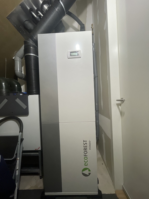

Dit is de opstelling. Zoals je ziet vanuit de fabriek weinig gedaan aan geluids isolatie

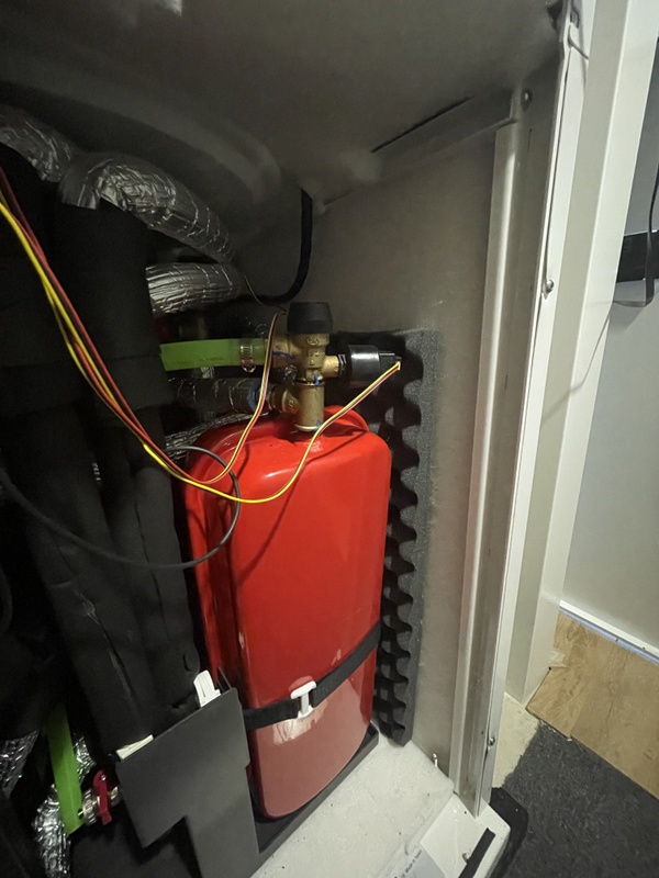

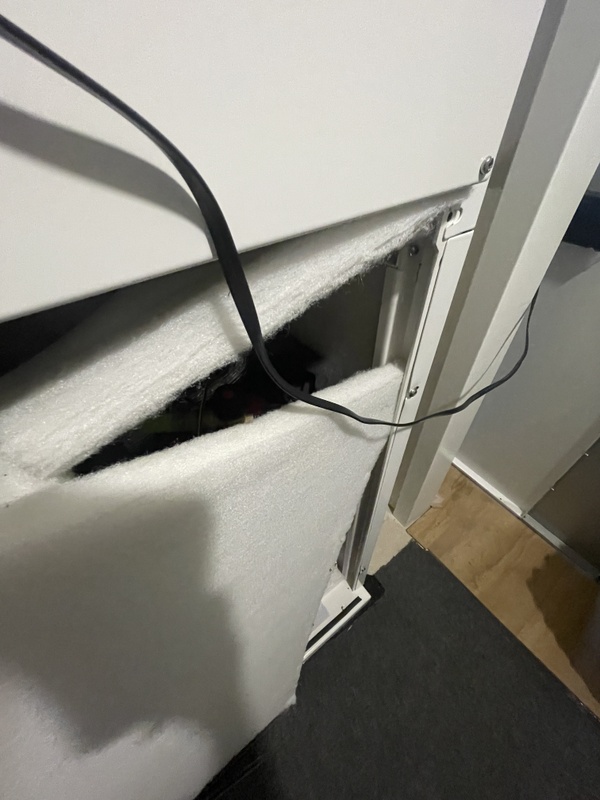

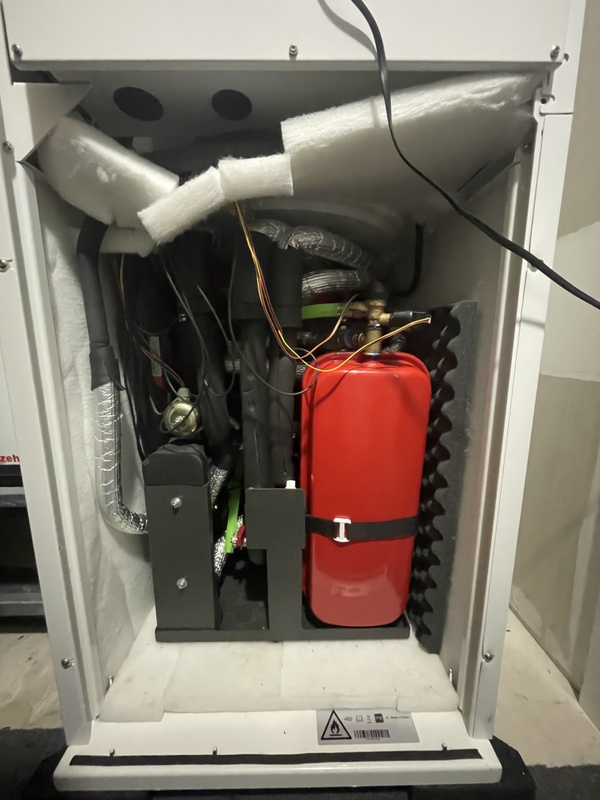

Hierbij foto’s van de binnenkant zoals je ziet zit er wit “isolatie” schuim in maar dit haalt natuurlijk niks uit. Daarachter heb ik de binnenkant beplakt met albutyl. Ik zou de het witte isolatiemateriaal kunnen vervangen door op maat gemaakte rubberen granulaat matten? Ook heb ik deze voorbij zien komen https://www.fibers-foams.nl/product/ecosorb. Maar als ik jullie zo hoor werkt rubberen matten beter.

Prachtig die fotos dank je wel.
Die link geeft wel demping maar te weinig.
Dat rubber heeft massa en onregelmatig oppervlakte en gaatjes en breekt het geluid in stukjes en haalt iedere keer wat van de energie al van het geluid weg.
Dat licht grijze rechts mag je ook weg halen en vervangen door fatsoenlijk rubber granulaat, zoals in die link en foto van mij.( dikte mag je laten afhangen van de ruimte die je heb).
Er bestaat ook rubber granulaat met grotere vlokken , maar deze op de foto van mij lijkt kleinere vlokken te hebben, handig voor zo een kleine ruimte.
De rubber granulaat is er ook in licht en zware uitvoering (kg/m3) kijk wat je voor een redelijke prijs kan vinden.' kijk ook op MP.
Graag ook foto als je de boel verbouwt heb. Ps rubber granulaat kan naar rubber ruiken, maar ingebouwd ruik je er niets van.
