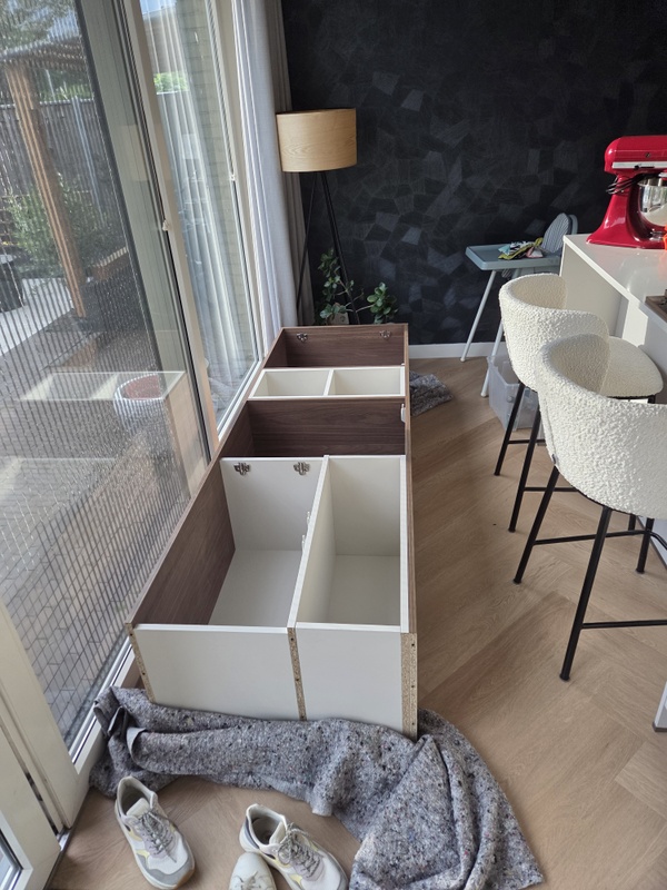

Voor een eigen ontworpen inbouwkast zit ik te tobben hoe ik het bovenste deel solide op kan hangen. Aan 1 kant leunt hij op de onderstaande kast, het andere deel zweeft.
De muur is niet helemaal recht en heeft een hobbel in het midden, waardoor strak tegen de muur niet zomaar kan. Tevens is de kast flink zwaar want alles is in 18mm uitgevoerd (100kg) leeg.
Zat nu te denken om chemisch anker met draad te monteren, waar je met een schroef de diepte verschil kan stellen per bout en door de achterwand heen te boren. In de kast natuurlijk ook nog een ring voor de verdeling.
Het stelkastje is puur ter ondersteuning tijdens montage
  1. Volstaan normale 10x80 pluggen? Of toch chemisch anker?
  2. Is direct door de achterwand heen in de plug/anker een goed idee? Of moet ik sowieso iets van een rails gebruiken?

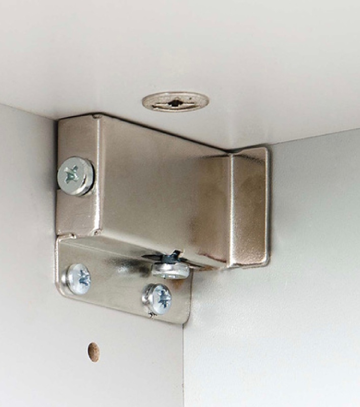

Normaal gesproken zijn achterwanden inderdaad dun en louter bedoeld om een meubel haaks te zetten en achterliggende meuk aan het zicht te onttrekken.
Daarom zijn er speciale systemen om kasten op te hangen ontwikkeld, zoals deze, bij o.a. Toolstation
Afbeeldingslocatie: https://tweakers.net/i/LbhyvS-gLa7NWmV6o_Pv8FRA76I=/x800/filters:strip_icc():strip_exif()/f/image/yi1bYzwiHqieAXowcyfnw4fj.jpg?f=fotoalbum_large
Dit systeem gaat er waarschijnlijk wel vanuit dat er achter de achterwand ongeveer 15mm vrije ruimte is. Dasr zit dan een rail aan de muur, waardoor je alles na kunt stellen.
Als jij jouw 18mm (spaanplaat) achterwand goed hebt verlijmd met de staanders, een de staanders goed hebt verlijmd met je bodem en dek, dan kun je de boel direct tegen de muur schroeven. Stellen wordt dan wel lastig.

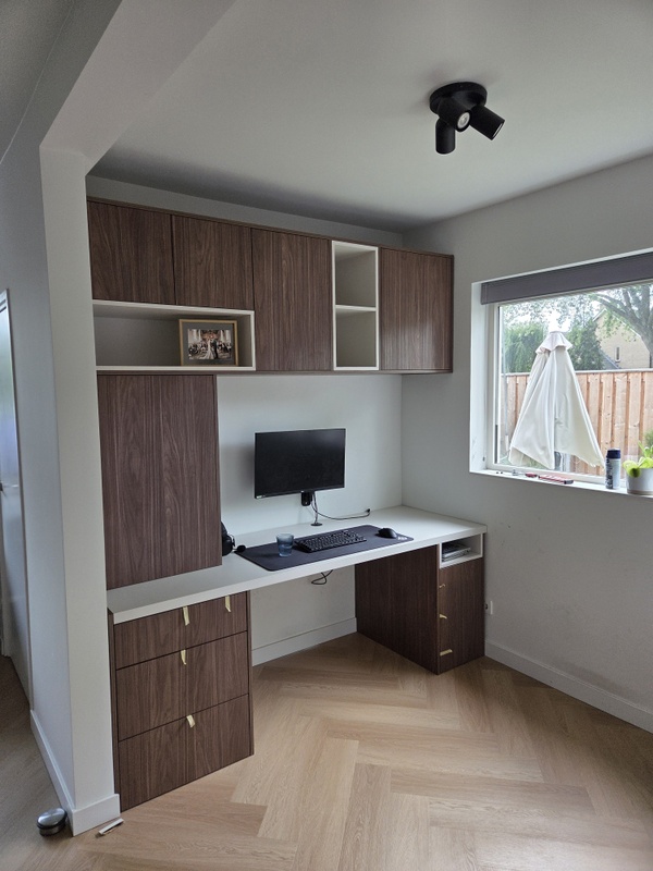

Uiteindelijk opgehangen met 6x fischer 10mm pluggen en 8mm zeskantbouten met ringen. Het was overigeens geen baksteen, maar drijfsteen icm steenstrips. Zit nog steeds muurvast! In het gipsgedeelte 2x toddler ankers gebruikt. Direct door de achterwand heen gemonteerd.. Het was even passen en meten om alles netjes te krijgen en de bouten in de pluggen te krijgen met stelplaatjes, je ziet immers niks meer als de kast ervoor hangt.
Eindresultaat:Afbeeldingslocatie: https://tweakers.net/i/bo83R2gj8bYenrCoVaIXO0tftZM=/x800/filters:strip_icc():strip_exif()/f/image/7Q5cd0BriE1a5HtBgNKFOBsE.jpg?f=fotoalbum_large
  • KroeT
  • Laatst online: 30-09 06:47
KroeT
Heel fraai resultaat. En een trouwfoto om het af te maken. Fineer (neem ik aan) dat doorloopt over de drie lades. Keurig.
Peace is not simply the absence of war.
