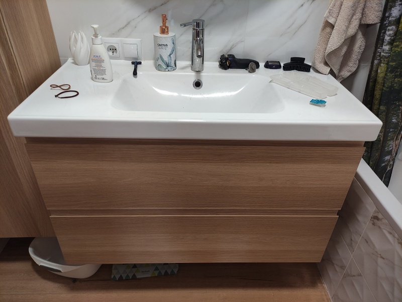

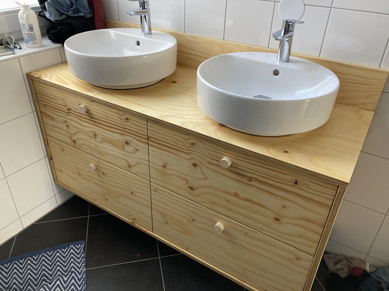

Helaas geen foto van de bevestiging, deze kast (60cm diep) met een stuk of 8 van de genoemde duo 10x80mm met stokeindes enkel aan de achterwand opgehangen. Dat is 6 jaar geleden.

We hebben hier een gelijkaardige setup, 7xM6 van 60 (of 65?) mm lang gebruikt, hangt er al jaren. Dit is beton achter de tegels. Om door de tegels te boren hebben we een diamant boor gebruikt (hadden we liggen), dan een steenboor.
