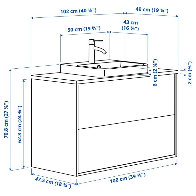

Binnenkort willen wij in de badkamer van ons nieuwbouwhuis een IKEA-badkamermeubel ophangen. Onderaan staan foto’s van het meubel en de afmetingen. De wand waartegen dit meubel komt te hangen is betegeld en gemaakt van 10 cm dik Ytong (cellenbeton).
Na lang zoeken en veel gesprekken met de bekende AI-chatbots, heb ik zo veel tegenstrijdige informatie gelezen dat ik niet meer weet wat ik moet geloven. Vandaar dat ik graag jullie kennis en ervaringen hoor!
De vraag is dus: welke combinatie schroeven en pluggen raden jullie aan voor de deze situatie?

Als extra tip zou ik willen meegeven om echt via de tekening te bevestigen dat het om 10cm cellenbeton gaat. Ik kwam er op de vervelende manier achter dat in onze woning voor 7cm cellenbeton gekozen was op de bovenverdieping.

  • Laatst online: 24-08 09:17
Houten balk van 4x4 cm op je muur schroeven. Gebruik hier 5 stuks 6x100 pluggen voor. En een paar dotten hitack kit.
Lengte van de balk aan beide zeiden 10 cm korter dan je meubel. Bovenzijde van de lat gelijk aan de onderzijde van je meubel houden.
Zo rust je meubel op de lat, beter voor neerwaartse kracht in de muur overbrengen, en makkelijk monteren.
Meubel kan je met een paar spaanplaatschroeven op de 4x4 vastschroeven, en met 4 pluggen 6x60 in de muur (zo hoog mogelijk)
  • Makrolon
  • Registratie: September 2019
  • Laatst online: 19:08
Flurrymcer schreef op vrijdag 12 juni 2026 @ 18:41:
Hij zal heus niet naar beneden komen op deze manier, maar wel echt complete overkill dit.
Nog risico op boren in leidingen ook, omdat je onder je aansluitingen gaat boren. Dan moet je al een goede leiding zoeker hebben, en geluk hebben dat ze de leidingen netjes waterpas naar beneden hebben gemaakt.
13480 Wp solar | 2x Panasonic 7j met 1x 300l sww | Laadpaal installateur, pb voor een offerte
