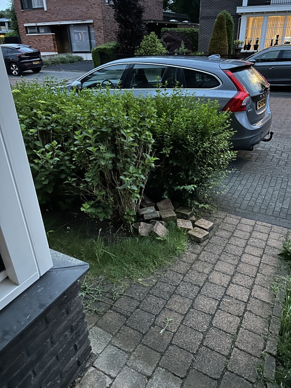

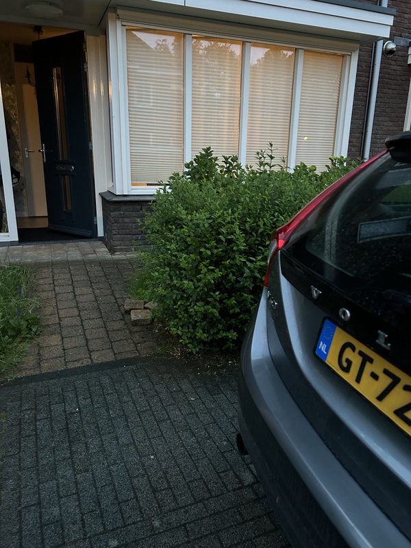

Ik krijg binnenkort een Plug-In hybride auto, accu van 18kW.
Nu wil ik deze uiteraard dagelijks thuis laden, liefst met eigen zonnestroom en anders ‘s nachts in de goedkope uren. Ik wil dit alles inregelen met mijn Homey ism mijn Enphase systeem van de zonnepanelen.
nu mijn vraag: waar hang ik het beste mijn laadpaal op? Aan de uitbouw, en dan een wat langere kabel (meter of 6) naar waar mijn auto staat (de aansluiting zit aan de bestuurderskant, bij de motorkap, de auto wordt dan andersom geparkeerd). Of beter op een paal en dan direct naast het hegje, op de plek van die stenen?
Afbeeldingslocatie: https://tweakers.net/i/EPSwe2P0Xnf49J4v1WOv71LB5lY=/x800/filters:strip_icc():strip_exif()/f/image/44NKWRduaFfzG3UU46dt54z0.jpg?f=fotoalbum_large
Afbeeldingslocatie: https://tweakers.net/i/jAHx_SUaDplCsi1J3LBIFb1knfA=/x800/filters:strip_icc():strip_exif()/f/image/MwUDTgRX3qKOPM6wyHaIioKt.jpg?f=fotoalbum_large
Op een paal is duurder, maar een kortere laadkabel. Aan het huis is goedkoper is aanleg, makkelijker te realiseren, maar heeft dus een langere kabel nodig.
En maakt het nog veel uit wat voor laadpaal? Ik hoef niet de duurste, maar hij moet wel load-balancing hebben, op 1-fase kunnen laden, maar ook voorbereid zijn op 3-fase (voor de toekomst). En ik moet hem dus kunnen aansturen met mijn Homey.

Je wil niet dat die kabel moet hangen als een waslijn, dus zou die toch dicht genoeg plaatsen.
Is het privé parking? Dan kan je misschien altijd wel exact goed parkeren. Anders liever een beetje marge.
En naar goede gewoonte, indien publiek parkeren + voetpad controleer alle regelgeving.

Tis publiekterrein ja, maar wilde de kabel liggend netjes afdekken met zo’n plaat erover. Dat zie je wel vaker.
Er loopt ook nooit iemand langs mijn auto, niet echt een voetpad. De mensen lopen gewoon midden over de straat. Tis geen doorgaande weg ofzo.
Of mag een wallbox helemaal niet zo laag, onder het raam gemonteerd worden?

Check bij je gemeente of dit wel mag, soms is een vergunning of ontheffing nodig of moet er een kabelgoot in de stoep gelegd worden.
Qua laadpaal, neem er 1 die volledig lokaal kan werken icm een P1 meter en wifi voor loadbalancing. Leg een dikke kabel voor 3 fasen vanaf de meterkast. Minimaal 4 mm2 is wel verstandig. Als het een erg lang stuk is dan 6mm2. Je hebt dan genoeg dikte mocht je eens een auto hebben die veel en hard moet kunnen laden.
Aangezien je aan de openbare weg zit, neem een laadpaal die de kabel vergrendeld en je alleen kan laden met jou specifieke pas(sen).
Andere overweging is een laadpaal te nemen met gecertificeerde MID meter om ook ERE certificaten voordeel te maken.
Qua lokatie zou ik de kabel vanaf het huis goed ingraven naar je heg, minste kans dat er iemand over struikelt dan. Je kan ook overwegen de paal publiek toegankelijk te maken, zit je wel vast aan een partij die de afrekening voor je doet.
Mocht je er toch voor kiezen voor onder het raam dan kan dat prima zo laag, als het maar niet onder water kan komen te staan.

Los of er (bijna) nooit iemand anders staat, in principe niemand loopt maakt niet dat je op en over gemeentegrond mag laden. Dus ik zou het bij de gemeente navragen wat er mag.
Je kunt het natuurlijk doen en zolang er niemand een melding doet is er niets aan de hand. Maar als er wel iemand iets meld, er iets gebeurd of de gemeente een controle doet kun je een probleem hebben.

Ik zou hem dicht tegen de haag plaatsen, en als je de auto oplaad, de auto strak tegen de haag zetten met de laadklep. Dan kan er echt niemand langslopen en struikelen, noch dat iemand ziet dat je de auto laadt. En dat enkel doen als je oplaad. Mag het, nee, maar als je aangeeft adt toch al iedereen over de straat loopt, zou ik het zo doen.

Er zal vrij veel water en vuil op spatten als het regent. Zo laag is niet aanbevolen.
Je moet overigens ook telkens bukken.
In de norm staat vast een minimum hoogte.

  • Goofyduck384
  • Laatst online: 10-09 21:55
Daarnaast wil ik hem slim kunnen laden en dus aansluiten op mijn Homey. Overdag als ik extra zonnestroom heb en ander ‘s nachts in de goedkope uren.
En in de toekomst komt er vast nog een EV (als het laden hier wordt toegestaan)
