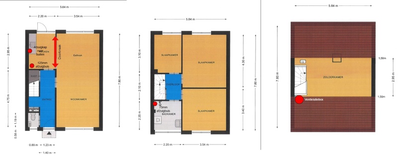

Mijn vraag
Eind juni krijg ik de sleutel van mijn Jaren 70 hoekhuis. Het huis zal van boven naar beneden helemaal verbouwd gaan worden. Zo heeft het huis momenteel ook nog enkel glas en is buiten de spouwmuur isolatie vrij weinig gedaan. Momenteel ben ik bezig om een plan te maken voor de ventilatie.
Zelf neig ik op dit moment naar een Type C+ vraaggestuurd en eventueel klep gestuurd met de Duco Focus.
Het plan is om een afzuigkap in de nieuwe keuken te plaatsen die direct naar buiten afzuigt. Daarnaast is er op dit moment een 125mm buis vanaf zolder naar de keuken om te ventileren en een 75mm buis vanaf zolder naar de badkamer.
Zie afbeelding voor locatie en maten:
Afbeeldingslocatie: https://tweakers.net/i/4_wwWTYSW8hz05uksgR7MegGsw0=/800x/filters:strip_icc():strip_exif()/f/image/YzvS8nyK6yHwRc5i2YE2uBpq.jpg?f=fotoalbum_large
Zoals je kunt zien is er op dit moment in de wc beneden nog geen afvoerbuis. Zoals ik het begrijp heb je voor een type C daar ook een afvoerbuis nodig dus dat zal geregeld moeten worden als dat mogelijk is.
Glas:
Om in de toevoer te voorzien zullen er DucoLine 23 ZR roosters boven de vastendelen glas geplaatst worden. Ik zal hieronder even opsommen wat de maximale ventilatiecapaciteit per ruimte is.
WC
- 44,7 m3/h (Is dit nodig of juist niet omdat alle lucht dan door het rooster komt en niet via de gang etc.)
Openkeuken/woonkamer
- Raamvoor: 113,9 m3/h
- Raamachter 113,9 m3/h
- Keukenraam 42,3 m3/h
Badkamer
- 76,5 m3/h (Is dit nodig of juist niet omdat alle lucht dan door het rooster komt en niet via de gang etc.)
Slaapkamers allemaal
- 57 m3/h
Momenteel is de zolder geen verblijfsruimte maar daar komt naast de CV ketel de wasmachine & droger. Op termijn zal daar ook een slaap/werk kamer van gemaakt gaan worden.
Concrete vraag:
Moet je in de nate ruimtes wel of geen ventilatieroosters en In het bouwbesluit heb ik de verschillende minima gevonden voor elke ruimte. Echter moet ik ook de ventilatiebehoefte voor de ruimtes berekenen. De ene site zegt X*vloeroppervlakte de ander zegt eerst inhoud berekenen. Wat is een goede manier op de ventilatiebehoefte te berekenen zodat ik daarna verder kan kijken naar de juiste spullen?
  • No Hands
  • Laatst online: 21:00
een rooster in je natte ruimte zorgt ervoor dat er oude lucht wordt aangezogen. dat levert mogelijk condens op. je wil liever je droge lucht uit de verwarmde ruimtes halen en daarmee je vocht of geur wegventileren.
Dat levert dan wel op dat je in de ruimtes waar je lekker warm zit wat kou door je rooster zuigt maar als het vraaggestuurd is dan is dit minimaal mits je roosters verder goed sluitend zijn.
  • MikaX
  • Registratie: Oktober 2021
  • Laatst online: 14-07 00:15
Wij doen een soortgelijke verbouwing en gaan ook type C aanleggen. Wij hebben in elke ruimte een raam met ventilatierooster gekozen.
In de wc en badkamer alleen niet, daar komt de lucht onder de deur door en wordt het vanuit het plafond afgezogen. Hier zitten dus gewone draaikiepramen in, wel nog met een extra winterstanddingetje. Ik vraag me af of het zin heeft de ventilatiebehoefte te berekenen. Klinkt heel nuttig natuurlijk, maar in de praktijk zit je vast aan de maten van je ramen en bepaal je daarmee dus de grootte ventilatierooster en hoeveelheid ventilatie. Je kunt hoogstens iets schuiven met een vast deel/ draaikiep deel om zo een groter of kleiner rooster in te passen.
  • thomasbosch
  • Registratie: Juli 2015
  • Laatst online: 31-07 11:16
No Hands schreef op dinsdag 2 juni 2026 @ 14:00:
Ja precies dus je wil juist geen roosters in de natte ruimtes zie wc beneden en badkamer boven. Uiteraard zitten daar wel ramen in dat indien nodig er wel extra geventileerd kan worden.
  • thomasbosch
MikaX schreef op dinsdag 2 juni 2026 @ 14:10:
Het is toch juist relevant voor het aantal afvoer debieten als mede de grote van de buis en ventilatie unit?
  • MikaX
thomasbosch schreef op dinsdag 2 juni 2026 @ 14:24:
Die boxen heb je in verschillende capaciteit inderdaad, die buizen zijn standaard 125 (160 bestaat maar is niet standaard), het aantal ruimtes en welke is al bekend en het ding werkt automatisch. Vochtsensor, CO2 sensor en die ventielen kun je handmatig verder open en dicht draaien. Afstandsbediening erbij. Rooster in de ramen, in de natte ruimtes onder de deur ruimte voor toevoer. Maar misschien denk ik werkelijk te makkelijk. Hier komen ze het installeren, maar ik zou erg verrast zijn als het anders was.

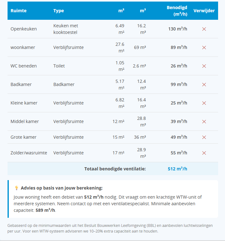

Ik ben even aan de slag gegaan met die informatie en de tool op ventilatieland en ik kom op het volgende uit. Afbeeldingslocatie: https://tweakers.net/i/tlSUFhYy6915oZVNWpHrSSuaPX4=/fit-in/4000x4000/filters:no_upscale():strip_exif()/f/image/OTVGgkni3WhYq9pTFLrhjAe9.png?f=user_large
Totaal zou ik volgens de berekening een behoefte hebben van 512 m3/h als ik nu alle roosters die in de offerte staan op tel kom ik op maximaal 441 m3/h. Om in balans te komen zit ik dus op dit moment nog te laag. Echter heb ik geen ventielatie rooster op zolder dus door er daar een te plaatsen kom ik waarschijnlijk wel in balans.
Gevoelgsmatig is een behoefte van 512 m3/h voor een hoekhuis van 108m2 erg hoog. Heb ik de berekening goed gedaan? Want ik ga namelijk een losse afzuigkap plaatsen in de keuken dus moet ik het wel of niet als keuken ruimte aangeven in de tool?
  • waggelman
  • Laatst online: 03-07 09:18
Als je alles toch open heb liggen kanje dan niet beter een type d wtw aanleggen en de ventilatieroosters in de ramen weglaten? En de afzuigkap van de kookunit niet intern op basis van koolstoffilters doen? Ik heb onlangs een Zehnder q350 installatie met kleppensturung (home assistent) aangelegd terwijl de boel niet echt open lag. Zelfs dat was te doen.
  • thomasbosch
waggelman schreef op woensdag 3 juni 2026 @ 08:50:
Gezien het aantal extra kanalen wat je dan zult moeten aanleggen wordt het daar niet enorm duur van? Want je zult dan door beton vloeren etc moeten boren.

  • No Hands
thomasbosch schreef op woensdag 3 juni 2026 @ 09:38:
Ik voel zeker heel veel voor een Type D. Alleen om het zelf te doen inclusief alle beton boringen is wel een uitdaging.
ik denk dat je niet te bang moet worden van betonboringen. Er zijn bedrijven die dat doen en die doen dat razendsnel. Dat is qua kosten wel overzichtelijk. Vergeet niet dat je zoiets als dit maar 1 keer gaat doen in een woning, dus nu is het moment om die keuze te maken. Ja er is nu wat extra geld wat je moet uitgeven maar op de lange termijn bespaar je op stookkosten en win je comfort. Die zijn beide onbetaalbaar.
Ik denk dat je met je 500+ flink teveel debiet hebt bedacht, dat heb ik en vele anderen in het grote balansventilatie topic niet eens in vrijstaande huizen.
