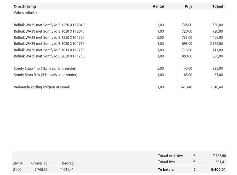

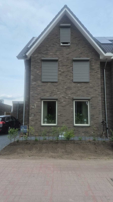

  • centen
  • Laatst online: 05-09 08:30
Wij hebben zelf zonnewering van het merk Wilms met Somfy IO bevalt zeer goed en stil.
Zijn aangesloten op een wcd met een draadloze zender afstandbediendingAfbeeldingslocatie: https://tweakers.net/i/EZMf2AvT1953S6tXq1mQvYiPhmE=/x800/filters:strip_icc():strip_exif()/f/image/itiUTKuvexyHiib0yiJSQkAl.jpg?f=fotoalbum_large we hebben het hele huis in de Rolluiken laten plaatsenAfbeeldingslocatie: https://tweakers.net/i/hFbHDUTQIAR8O8wimiBamSycmHE=/800x/filters:strip_icc():strip_exif()/f/image/ktZNN9U85hHhBO7wPlZlsrCN.jpg?f=fotoalbum_large het is een hele investeringen geweest maar wil ze voor geen goud missen in de winter een extra laag voor de warmte binnen te houden in de zomer een bescherming tegen de zon.

Heb je er niet eens aan gedacht om op die bovenverdieping gewoon één groot rolluik te hangen over de volledige breedte van de twee ramen incl. dat middenstuk gevelbekleding?
- Je kunt dan het rolluik geheel aan beide zijden op de bakstenen bevestigen, dus geen problemen of onduidelijkheden met de bevestiging meer. Zit sowieso stevig vast dan.
De vensterbank loopt nu ook al door tussen de beide ramen in.
- Als het rolluik dicht (omlaag) is krijg je een rustige logische uitstraling hierdoor.. één vensterbank, met daarop één rolluik.
- Als het rolluik open (omhoog) is, heb je geen lelijke storende verdikte hoekprofielen op die houten gevelbekleding-panelen zitten. Ziet er eveneens rustiger uit. De uitstraling van de houten bekleding blijft intact.
- Omdat je dan maar één rolluik nodig hebt ipv twee, zal deze waarschijnlijk goedkoper zijn dan twee losse, ook omdat je maar 1 motor nodig hebt, 1x assemblage- en montagekosten en het extra breedteverschil relatief klein lijkt.
Enige nadeel is natuurlijk dat je de rolluiken niet meer individueel kunt bedienen maar ze altijd voor beide ramen tegelijk open/dicht gaan... al zal dat in de praktijk meestal geen punt zijn omdat dat meestal toch het typische gebruik is.
Ik zou daarnaast toch even kijken of je met de kozijnbreedte misschien niet toch uit komt met de LHTF geleiders om de rolluiken ín de dag te monteren ipv erop. Dat ziet er wat strakker uit (maar dat is mijn mening), en je hebt geen geleiders buiten de vensterbank uitsteken. Moet dan uiteraard wel passen icm de raamkozijnen die niet zo heel breed lijken op de foto.

Daar heb ik over nagedacht. Maar, heel kort. We wilden de rolluiken los van elkaar kunnen bedienen en dus is die optie niet mogelijk. Bovendien vinden we het ook geen porum om te zien in lijn met de andere woningen.
We hebben offerte 2 de opdracht gegund. Hij zal gebruik maken van 1x een HTF geleider voor de bakstenen muur en ws een LHTF profiel samen met een hoekprofiel aan de zijde van de gevelbekleding. Dat LHTF profiel valt dan tegen (of eigenlijk in) het hoekprofiel en wordt vastgezet met popnagels, waardoor je het hoekprofiel niet ziet. Dicht gelijk mooi af. De offerte valt in totaal iets duurder uit. We zitten nu op ca. €3100,-. 400 euro meer dan beoogd, maar dat heeft met een aantal zaken te maken:
- De keuze voor een Tahoma Switch die nog niet op de offerte stond
- De grotere maten rolluiken (ik heb kozijnmaat aangehouden, komt nu een aantal cm bij zowel in breedte als hoogte)
- Montage is iets duurder vanwege het gebruik van hoeklijnen en het correct dichtzetten van de rolluik aan de bovenzijde kost wat tijd (diepteverschillen her en der).
