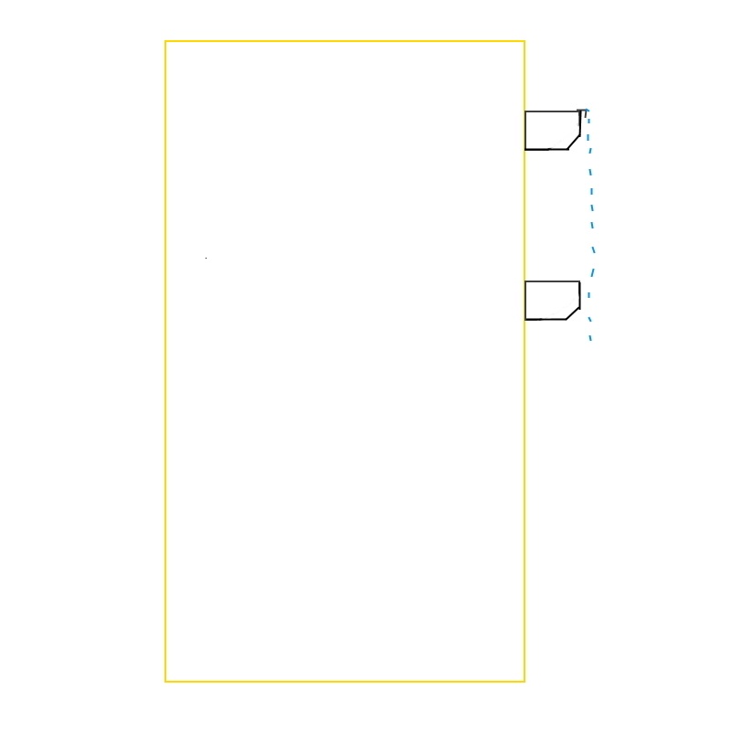

Als ik het goed begrijp, moet het met een hoekprofiel zoiets worden:
Afbeeldingslocatie: https://tweakers.net/i/mVs_KEHBub3bg5M_ix8nQa4QgXc=/full-fit-in/4920x3264/filters:max_bytes(3145728):no_upscale():strip_icc():fill(white):strip_exif()/f/image/sJgcxJvevgsvQsMZVkmpdWfY.jpg?f=user_large
Waar zou dan het kabeltje/touwtje moeten komen?
[ Voor 13% gewijzigd door Batata007 op 04-08-2023 13:57 ]
  • Paul
  • Laatst online: 13:24
Afbeeldingslocatie: https://tweakers.net/i/X61sYNPxk3AvZCe5A5K5suENbuc=/full-fit-in/4000x4000/filters:no_upscale():fill(white):strip_exif()/f/image/DRxkIMQW3fFSfmyeSUg9fZG3.png?f=user_large
Rood is hoekprofiel, groen is touwtje. Het geeft het water een manier om van de 'goot' (in de vorm van het hoekprofiel) af te vloeien zonder te vallen.

Als het water zich volgens jouw observatie zich OP de bovenste bak verzamelt, en de druppel dan halverwege de bak ontstaat, dan kan je wellicht dat hoekprofiel net zo makkelijk ook OP de bak monteren, over de hele breedte:
(zijaanzicht)
    _|
____/
Dan loopt het water in ieder geval al 100% naar de zijkant. Misschien op de korte zijden van de bak ook een profieltje, zodat je het helemaal naar een geschikte plek kan sturen om het dan naar beneden te laten lopen, wellicht met een uitloopje.
  • Batata007
  • Laatst online: 27-08 19:54
Paul schreef op vrijdag 4 augustus 2023 @ 13:38:
[Afbeelding]Rood is hoekprofiel, groen is touwtje. Het geeft het water een manier om van de 'goot' (in de vorm van het hoekprofiel) af te vloeien zonder te vallen.
Ah.. alleen is de rolluikkast helaas niet vierkant. Ik heb dat gecorrigeerd in mijn tekening. Dus ik denk niet dat een hoekprofiel "diep" genoeg is om de afstand van de onderkant tot daar waar de regendruppels naar beneden vallen, te overbruggen.

Batata007 schreef op vrijdag 4 augustus 2023 @ 14:03:
Ah, dan zijn die wat kort inderdaad. Ik vermoed dat het meeste water van de bovenkant van de behuizing komt, dus een opstaand randje en een afvoer-optie (hetzij touwtje, hetzij gootje, hetzij zijkant ook grotendeels afdichten) lijkt me dan ook een optie. Dan vang je niet de druppels die zich vormen naar aanleiding van het water dat aan de voor- en zijkant verzamelt, maar het gros heb je dan wel afgevangen.

Ik zou trouwens oppassen met het plaatsen van een hoekprofiel, je hebt best kans dat het water dan aan de kant van je gevel accumuleert en daar voor wateroverlast gaat zorgen.
Daarnaast krijg je veel leksporen op je gevel als je al het water via één of twee kanten geconcentreerd laat wegvloeien.
