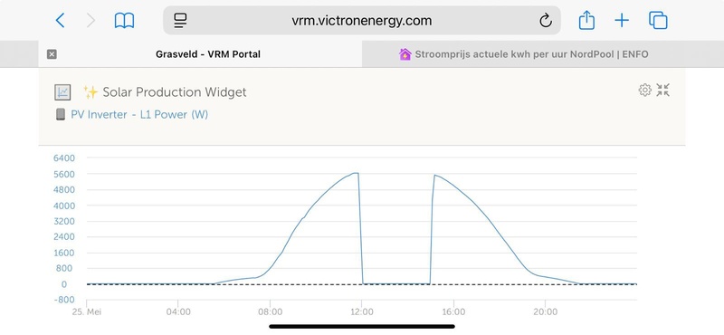

Ik heb een standaard (non metered) gateway en ik heb 9 maanden Slim Terugleveren van Frank gehad. Aan en uitschakelen werkt onmiddelijk dwz zodra uit signaal ontvangen wordt gaat ie van de productie op dat moment direct naar 0 en zodra aan opdracht ontvangen wordt schakelen de omvormers direct weer in naar volledig produceren, afhankelijk van zon op dat moment en misschien bij langdurige ik bedoel zeer langdurige uitschakeling dat er een opstartcyclus is, maar het was nooit erg langdurig. De keren dat het niet werkte met uitzetten die kennen gebruikers niet, want dan blijven ze gewoon produceren. De keren dat aan zetten niet werkt, dat zou je als gebruiker merken. Ik heb dat niet meegemaakt, maar wel gelezen dat 1 mei de Enphase omvormers niet meer aangingen (ik had SlimTerugleveren tot 1 april). De oorzaak van dat niet aangaan lag vrijwel zeker bij Enphase, er waren ook gebruikers die niet bij Frank zaten die er last van hadden. Dat is opgelost.
*Ik had er dus wel last van 1 mei dat ze niet meer aangingen, maar ze waren dus niet via Frank uitgezet. Enphase telefonische support schakelde ze weer in na belletje en ik geloof dat de niet bellers later een automatisch signaal ontvingen ???
Dus het kan, het werkt goed zolang Enphase niet een storing heeft of met updates vergeet dat van die functie gebruik gemaakt wordt.

Op Zonnedimmer gaat t ook goed, na 1 mei.
Afbeeldingslocatie: https://tweakers.net/i/jmldReXAR3onlvqSpYRVFZ8M4UI=/800x/filters:strip_icc():strip_exif()/f/image/926zaGUqIvyH7U5bXe882i3a.jpg?f=fotoalbum_large Ik geloof dat ie deze keer herstartte op paar honderd watt minder en daar even over deed, dus paar omvormers die wellicht moesten herstarten, weet niet hoe Victron registreert qua aantal metingen, zal wel laag zijn, maar weet niet.
