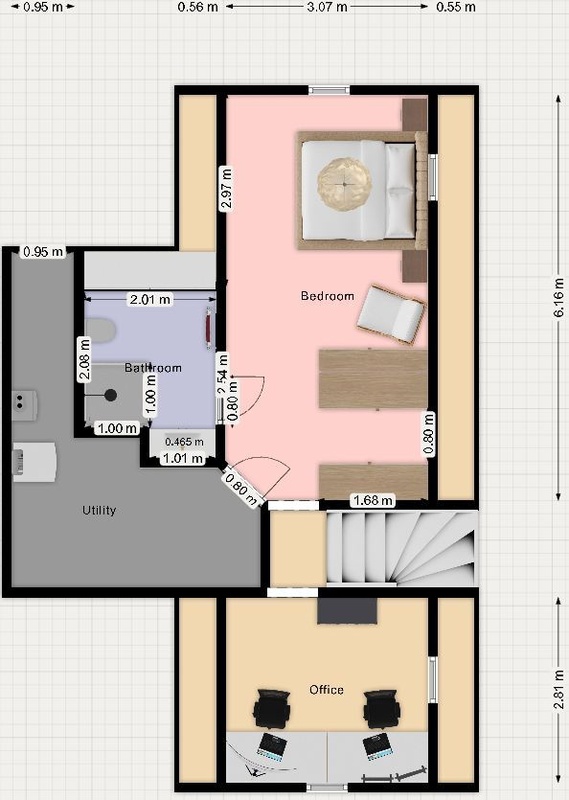

Op de zolder zijn er 2 ruimtes die wij willen voorzien van airco. Mooiste oplossing is een kanaalunit airco (of 2). Er is al 1 aircobedrijf langsgeweest.
2 kanaalunit airco's en 1 buitenunit kan altijd maar is een stuk duurdere oplossing. En 1 ruimte is vrij klein (kantoortje van max 9m2, wel aan de zuidkant).
Plattegrond zolder:
Afbeeldingslocatie: https://tweakers.net/i/e-F9tuArNew9sg_wqmfuwFQpkZk=/x800/filters:strip_icc():strip_exif()/f/image/T2CaNsSLy9fackLZmk8JjLtp.jpg?f=fotoalbum_large
Afbeeldingslocatie: https://tweakers.net/i/yiZ38VxKWlPCQW8VI9MTEex95Ug=/x800/filters:strip_icc():strip_exif()/f/image/Zib5suJ4pSBTrAFwBOI6Y7nX.jpg?f=fotoalbum_large
Afbeeldingslocatie: https://tweakers.net/i/sPpsjZ4BlVRFiG3bVKMvcgIH5zU=/x800/filters:strip_icc():strip_exif()/f/image/EfBiVzNOYzvT2X01ghbLY03H.jpg?f=fotoalbum_large
Voorkeur oplossing is 1 kanaalunit airco en buitenunit (single) en dan ahv elektrische afsluitklep de flow regelen, zoiets:

Afbeeldingslocatie: https://tweakers.net/i/oXveewn1Ho70Z5Qcpx9BbA3Lr-0=/fit-in/4920x3264/filters:max_bytes(3145728):no_upscale():strip_icc():strip_exif()/f/image/mQrCdyjfGVCzYc8HUEJfUAJb.jpg?f=user_large
Vandaag is er wederom een airco bedrijf geweest. Voorstel is toch om kanaalunit in de hal te hangen. De slangen voor de buitenunit kunnen dan langs het trapgat naar beneden en daar in de hoek naar buiten (dan zit je net onder het dak).
De lucht toevoer kan dan vanuit de hal. 1 uitvoer richting het kantoor en een rooster in de muur. 2 uitvoeren naar de slaapkamer (is de grootste ruimte en met 1 uitvoer is er wellicht daar te weinig koele lucht?) bij de kasten in de buurt.
Iemand nog tips/aanmerkingen op bovenstaand plan? Is het nog mogelijk om beide ruimtes te voorzien van een eigen thermostaat? Van het airco bedrijf van vandaag begreep ik van niet maar wellicht ziet hij iets over het hoofd.

Road-runner83 schreef op vrijdag 5 juni 2026 @ 11:39:
Dat is op zich geen gek voorstel. Maar hoe hoog is je plafond in de hal? En zit je erop te wachten daar een hele constructie te gaan bouwen en 30cm omlaag te komen met het plafond? Je zal bijvoorbeeld moeten zorgen voor toegang van onderaf bij de unit, liefst zodat ie er helemaal uit kan. Bijv. door een instucbaar inspectieluik in een grotere maat dan de unit te plaatsen in je plafond. Voor mij voelt plaatsen in de technische ruimte in dit geval veel logischer (zeker als je bijv. een rooster boven je deur naar de slaapkamer kan plaatsen), maargoed het kan zeker op die manier.
Is er ook gesproken over de retourluchtstroom? Komen er bijv. roosters in de deuren of muur? Met een cm'tje onder de deur door gaat dit niet goed werken.
Dan gaan ze waarschijnlijk met een standaard plenum naar 3x 125mm rond oid werken. Dat ligt wel voor de hand en gezien de oppervlaktes van de ruimtes zit je dan al redelijk in de buurt van de gewenste verdeling.
Zorg dat je 100% duidelijk hebt wat zij wel en niet gaan doen. Leggen ze ook de kanalen, roosterschoenen, roosters, etc. voor je aan? Zorg je dan zelf voor een frame eromheen, een toegangsluik en afwerking/stukadoor? En vraag even goed na of ze een condenspomp gebruiken en zo ja, zorg dat ze een peristaltische toepassen (bluediamond ipv aspen). Hou ook rekening met de plek en bekabeling van je thermostaat(en) zodat je dat gelijk mooi kan wegwerken.
Aparte thermostaten per ruimte kan, maar dan moet je of zelf iets knutselen met home assistent oid of je krijgt kant-en-klaar vanuit zo'n partij dan een Airzone systeem als add-on "bovenop" je kanaalunit (wat ik hier heb dus en eerder naar verwees).
Dat doet precies wat je zoekt, je hebt dan aparte thermostaten per ruimte/zone en electronische kleppen in een kant-en-klaar plenum per uitgang. Nadeel wat niemand je vertelt: De thermostaten werken met een eigen hysterese, dus je bent de stabiele low-and-slow modulatieregeling van je unit zelf dan grotendeels kwijt. En het is vooral DUUR. Ter indicatie: 2x een blueface thermostaat van Airzone en een Daikin madoka of de bekabelde variant van Mitsu (die moet je namelijk alsnog hebben, anders doet een kanaalunit niks) en een setje buskabel is 700 euro. Reken op nog eens 1500-1800 euro voor een 3-zone plenum. Wil je wifi? Nog eens 300. Maar dan heb je wel wat natuurlijk. :)
Ben er inmiddels na het nodige afstelwerk best heel tevreden over. Je moet dit echt doen omdat je een onzichtbare/stille luxe oplossing wil. Qua kosten kan je altijd veel beter een 2-split met 2 wandunits nemen, dat scheelt je zo een paar duizend euro, is veel zuiniger en scheelt je een flinke bak werk.

RonJ schreef op vrijdag 5 juni 2026 @ 14:01:
Plafond in de hal is even hoog als plafond in de slaapkamer. Dus denk ik toch de beste plek om hem op te hangen. Je moet er inderdaad nog bij kunnen, thanks voor je link naar een inspectieluik maar zoiets moet er komen idd!
Nee alleen over lucht aanvoer dat dit in de hal kan en lucht toevoer naar de slaapkamer en kantoor
Yes goede, zij gaan de kanaalunit en buitenunit aanleggen en ook de kanalen en roosters. Verlaagd plafond gaat een aannemer doen (die ook de badkamer komt maken). Is een condenspomp nodig?
Ik heb hier wel home assistant draaien maar zelf iets knutselen weet ik ook niet of dat wat word :)
Airzone idd ook al over gelezen, dat is dan zeker ook een optie en kan ik nog vragen of ze die mee willen nemen in de offerte.
Haha ja daar was ik al bang voor. En wat je al aangaf de ruimtes liggen dicht bij elkaar dus de vraag is of dat allemaal wel nodig is en ik niet beter met een standaard/simpel systeem kan beginnen. Wifi zou ik er dan wel weer op willen.
Idd, maar de hoogte hebben we en dit is wel een gave oplossing. Ook een verlaagd plafond met spotjes vind ik wel wat. Mocht het allemaal te duur worden dan zouden we dat ook kunnen doen.

Road-runner83 schreef op vrijdag 5 juni 2026 @ 14:53:
Daar zou ik nog wel even goed over doorvragen dan. Een 3,5kW kanaalunit doet op de hoogste stand 900m3/uur aan luchtverplaatsing. Dat moet ook weer terug naar de hal, want die lucht die je in de kamer inblaast moet wel ergens heen. Als ik daar 600m3/uur debiet van maak voor 2/3e in de slaapkamer en dat moet allemaal onder je deur door terug en onder de 3m/s blijven om niet hoorbaar te gaan fluiten, dan moet het gat onder een deur van 85cm breed zo'n 65mm hoog worden. Dat ziet er echt niet uit. Er zal dus echt ergens (achter je kast oid) een gat met roosters in de muur/deur moeten komen om de lucht terug naar de hal te krijgen. Als ze hier zelf niet over nadenken dan zou ik wel gaan twijfelen of ze wel echt ervaring hebben met kanaalairco's.
Afbeeldingslocatie: https://tweakers.net/i/5Xam-Cr1QE6DF0kX99N9jIQZjwI=/800x/filters:strip_exif()/f/image/qsoo9aBMliDEIgewooETXtk4.png?f=fotoalbum_large
Liefst niet natuurlijk, als je met 2% afschot naar de muur bij de trap kan en het dan omlaag naar buiten kan laten lopen is een pomp niet nodig. Dat is altijd het mooiste.
Je zou het natuurlijk ook zo kunnen (laten) maken en voorbereiden dat je begint met vaste stelkleppen maar achteraf alsnog een airzone plenum kan toevoegen als dat toch niet bevalt. Kwestie van plenum wisselen (en dus ruimte/hoogte/etc. daarvoor vrijhouden in de holle ruimte en het luik en dan even de slangen overzetten. Zorg dan dat je alvast een vaste 230V aansluiting voor de airzone controller hebt hangen daar en 2 lege pvc pijpjes naar de ruimte van de kanaalunit aanbrengt voor de thermostaten (of gebruik de draadloze versies, dat kan ook, maar die vind ik zelf een stuk minder gebruiksvriendelijk).

RonJ schreef op vrijdag 5 juni 2026 @ 15:10:
Idd goede dat ga ik dan nog wel even dubbel checken
Yup dat is zo. Naja eerst de offertes maar afwachten, ook die van het verlaagd plafond. En anders zou ik toch voor deze opstelling moeten gaan:
Afbeeldingslocatie: https://tweakers.net/i/P1-HvatitKyCp7ucx4s3MKa6rnM=/fit-in/4920x3264/filters:max_bytes(3145728):no_upscale():strip_icc():strip_exif()/f/image/QSKTm1KYKFqQutvjeFL6gtKO.jpg?f=user_large
Is wel een stuk eenvoudiger en je kunt ook makkelijk bij de units. En ook niet direct koele lucht op het bed zeg maar.

Toch besloten om voor 2 wand units (multi split) te gaan. Begin september worden er 2x MHI (2KWH en 2,5KWH) binnenunits en 1x MHI (4KWH) buitenunit gemonteerd.
De kanaalunit ging helaas toch in de papieren lopen (bijna het dubbele).
