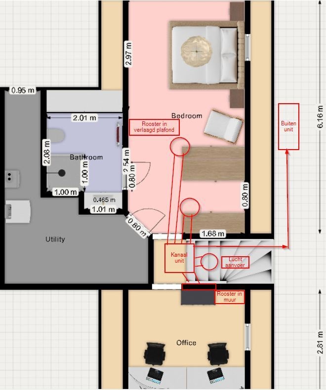

Op de zolder zijn er 2 ruimtes die wij willen voorzien van airco. Mooiste oplossing is een kanaalunit airco (of 2). Er is al 1 aircobedrijf langsgeweest.
2 kanaalunit airco's en 1 buitenunit kan altijd maar is een stuk duurdere oplossing. En 1 ruimte is vrij klein (kantoortje van max 9m2, wel aan de zuidkant).
Plattegrond zolder:
Afbeeldingslocatie: https://tweakers.net/i/e-F9tuArNew9sg_wqmfuwFQpkZk=/x800/filters:strip_icc():strip_exif()/f/image/T2CaNsSLy9fackLZmk8JjLtp.jpg?f=fotoalbum_large
Afbeeldingslocatie: https://tweakers.net/i/yiZ38VxKWlPCQW8VI9MTEex95Ug=/x800/filters:strip_icc():strip_exif()/f/image/Zib5suJ4pSBTrAFwBOI6Y7nX.jpg?f=fotoalbum_large
Afbeeldingslocatie: https://tweakers.net/i/sPpsjZ4BlVRFiG3bVKMvcgIH5zU=/x800/filters:strip_icc():strip_exif()/f/image/EfBiVzNOYzvT2X01ghbLY03H.jpg?f=fotoalbum_large
Voorkeur oplossing is 1 kanaalunit airco en buitenunit (single) en dan ahv elektrische afsluitklep de flow regelen, zoiets:

Vandaag is er wederom een airco bedrijf geweest. Voorstel is toch om kanaalunit in de hal te hangen. De slangen voor de buitenunit kunnen dan langs het trapgat naar beneden en daar in de hoek naar buiten (dan zit je net onder het dak).
De lucht toevoer kan dan vanuit de hal. 1 uitvoer richting het kantoor en een rooster in de muur. 2 uitvoeren naar de slaapkamer (is de grootste ruimte en met 1 uitvoer is er wellicht daar te weinig koele lucht?) bij de kasten in de buurt.
Iemand nog tips/aanmerkingen op bovenstaand plan? Is het nog mogelijk om beide ruimtes te voorzien van een eigen thermostaat? Van het airco bedrijf van vandaag begreep ik van niet maar wellicht ziet hij iets over het hoofd.

RonJ schreef op vrijdag 5 juni 2026 @ 14:01:
Dat is op zich geen gek voorstel. Maar hoe hoog is je plafond in de hal? En zit je erop te wachten daar een hele constructie te gaan bouwen en 30cm omlaag te komen met het plafond? Je zal bijvoorbeeld moeten zorgen voor toegang van onderaf bij de unit, liefst zodat ie er helemaal uit kan. Bijv. door een instucbaar inspectieluik in een grotere maat dan de unit te plaatsen in je plafond. Voor mij voelt plaatsen in de technische ruimte in dit geval veel logischer (zeker als je bijv. een rooster boven je deur naar de slaapkamer kan plaatsen), maargoed het kan zeker op die manier.
Plafond in de hal is even hoog als plafond in de slaapkamer. Dus denk ik toch de beste plek om hem op te hangen. Je moet er inderdaad nog bij kunnen, thanks voor je link naar een inspectieluik maar zoiets moet er komen idd!
Is er ook gesproken over de retourluchtstroom? Komen er bijv. roosters in de deuren of muur? Met een cm'tje onder de deur door gaat dit niet goed werken.
Nee alleen over lucht aanvoer dat dit in de hal kan en lucht toevoer naar de slaapkamer en kantoor

Yes goede, zij gaan de kanaalunit en buitenunit aanleggen en ook de kanalen en roosters. Verlaagd plafond gaat een aannemer doen (die ook de badkamer komt maken). Is een condenspomp nodig?

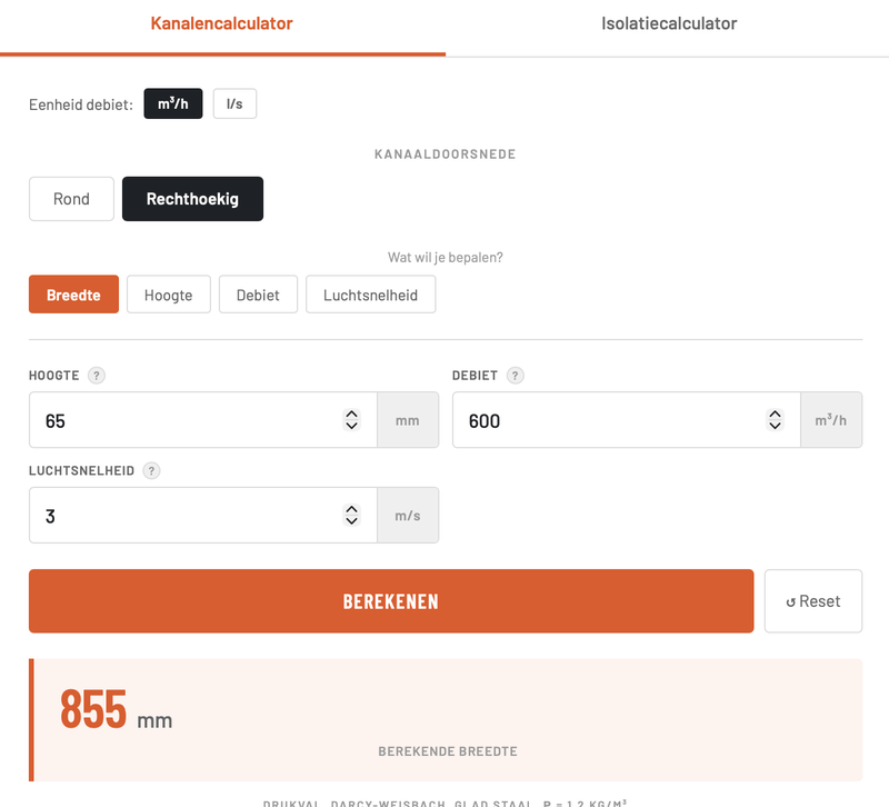

Daar zou ik nog wel even goed over doorvragen dan. Een 3,5kW kanaalunit doet op de hoogste stand 900m3/uur aan luchtverplaatsing. Dat moet ook weer terug naar de hal, want die lucht die je in de kamer inblaast moet wel ergens heen. Als ik daar 600m3/uur debiet van maak voor 2/3e in de slaapkamer en dat moet allemaal onder je deur door terug en onder de 3m/s blijven om niet hoorbaar te gaan fluiten, dan moet het gat onder een deur van 85cm breed zo'n 65mm hoog worden. Dat ziet er echt niet uit. Er zal dus echt ergens (achter je kast oid) een gat met roosters in de muur/deur moeten komen om de lucht terug naar de hal te krijgen. Als ze hier zelf niet over nadenken dan zou ik wel gaan twijfelen of ze wel echt ervaring hebben met kanaalairco's.
Liefst niet natuurlijk, als je met 2% afschot naar de muur bij de trap kan en het dan omlaag naar buiten kan laten lopen is een pomp niet nodig. Dat is altijd het mooiste.
