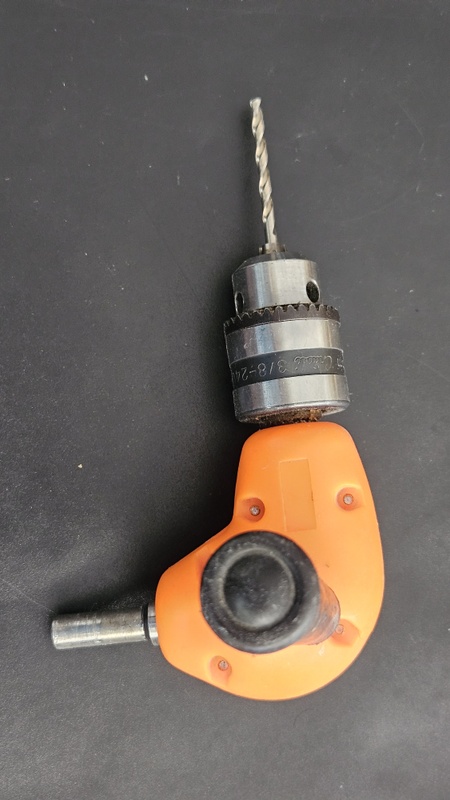

Afbeeldingslocatie: https://tweakers.net/i/44hY9f8ZjyTrvVOQF_I1BzNY6oE=/x800/filters:strip_icc():strip_exif()/f/image/FFuZXkSIAWQ736QN52RJwTTE.jpg?f=fotoalbum_large
Ik heb ooit zo'n haaks schroef/boor apparaatje gekocht bij de Action of Lidl. Je kan 'm op een accumachine zetten om haaks te boren en schroeven, het ding is al vaak van pas gekomen op moeilijk toegangbare plaatsen. Koste maar een paar euro.
