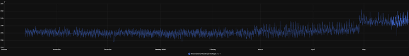

Hi mede-tweakers,
Ik heb al enige tijd last van een uitvallende omvormer door over voltage. Ik ben erover in gesprek met de installateur maar ik kom er niet uit.
Ik woon in regio Utrecht, het net zit redelijk vol |:( en de installateur komt direct met een accu als oplossing ivm het probleem zelf op te pakken (in mijn ogen).
Ik wil graag jullie validatie op twee specifieke punten. Ik heb Modbus + P1 data per minuut in Grafana (ik was geïnspireerd door de HomeWizard kleuren zet, meer niet) en HomeAssistant en zie een vrij duidelijke causale relatie. Maar ik wil niet de mist in gaan met conclusies.
Omvormer: Huawei SUN2000-8KTL-M1 (3-fase, ~8,8 kWp)
Firmware: net geüpdatet naar V100R001C00SPC172
Installatie: eind 2023, 5x2,5mm² voedingskabel zolder → meterkast (~17-20m)
EV-laden: 3-fase laadpaal, variabel 4-7 kW (met Zappi eco+ laden)
Locatie: provincie Utrecht, bekend volle wijktrafo's
Ik ben niet helemaal thuis in de opdrijving getallen, dus ik heb claude mij een beetje laten helpen in onderstaande observering.

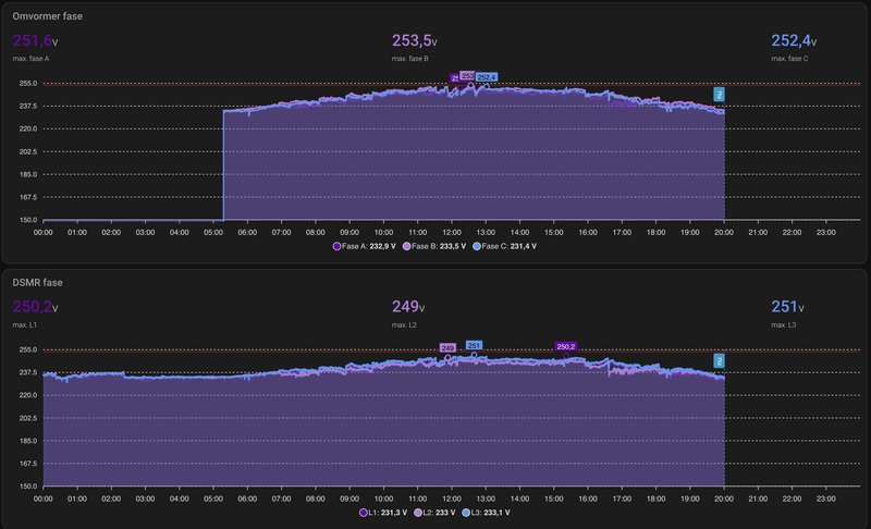

Wat ik zie

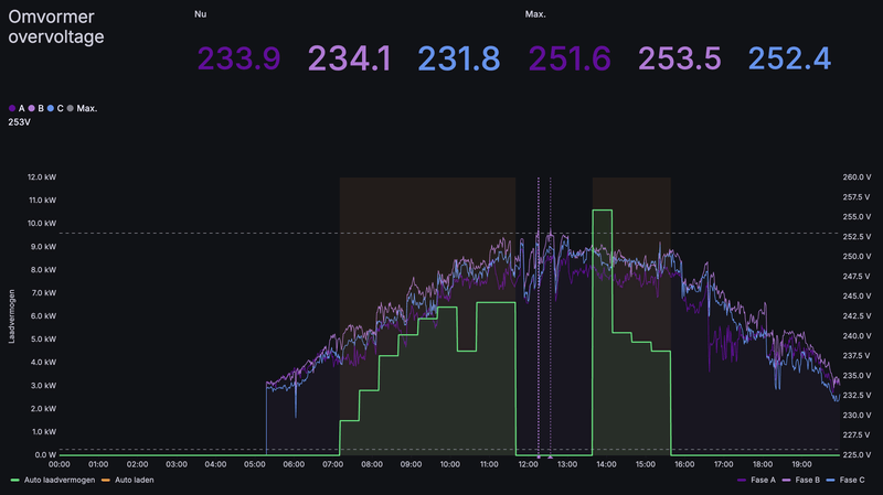

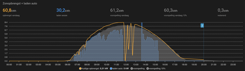

Tijdens auto-laden (07:00-11:50): alle fases op de omvormer blijven onder 252V. Geen uitval, mooi rustig.

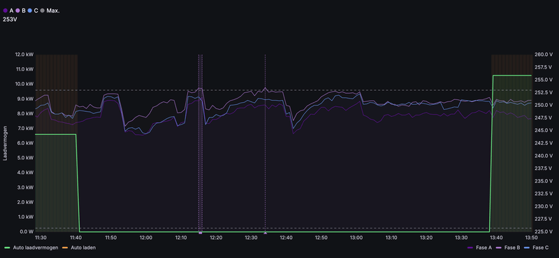

Zodra de auto stopt met laden (11:50) (accu zit op 80% vol): binnen minuten kruipen de omvormer-voltages naar 253-253,5V → trip → ~14 min uit → opnieuw proberen → opnieuw trip. Patroon herhaalt zich tot de auto weer gaat laden om 14:00 (ik heb de zappi even op max gezet (11kw) en daarna in de auto configure de accu op max 100% laden), en weer als hij om 15:30 definitief stopt (vond het wel genoeg).
De annotaties zijn de momenten waar de voltage de 253 raakt. Een ingezoomde grafiek hieronder geplaatst.
Afbeeldingslocatie: https://tweakers.net/i/zI6KM4PuENc0-40-oWkzOlymwVI=/800x/filters:strip_exif()/f/image/GTMnRFrVVifOR9VblsXj1Qis.png?f=fotoalbum_large
Afbeeldingslocatie: https://tweakers.net/i/-nxLlCC4FPwtZ_JwCwnm_uEGxJ0=/800x/filters:strip_exif()/f/image/8qh2zQ2kuH1KzWErAnGJxjFr.png?f=fotoalbum_large
Afbeeldingslocatie: https://tweakers.net/i/0XKw-o4cIWdoY4MR1qvEGVU3VhM=/800x/filters:strip_exif()/f/image/uiYuB8BhHYwYrkdX883QENdL.png?f=fotoalbum_large
Afbeeldingslocatie: https://tweakers.net/i/pjCJ_v-ujvsNx9kLAZOaKFmCntM=/800x/filters:strip_exif()/f/image/g726aokzNCOnJGU4bPYNc3iK.png?f=fotoalbum_large
Gap omvormer ↔ P1 op piekmoment (na controle van fase-mapping - bleek een rotatie te zijn: omvormer A ↔ P1 L2, B ↔ L3, C ↔ L1) (mogelijk nog te checken met een korte fase test):
  • Omvormer A 251,6V ↔ L2 249V → 2,6V opdrijving
  • Omvormer B 253,5V ↔ L3 251V → 2,5V opdrijving
  • Omvormer C 252,4V ↔ L1 250,2V → 2,2V opdrijving
De opdrijving over de kabel is dus uniform (~2,5V per fase) — wat ook fysisch logisch is bij gelijke kabeldoorsnede en vergelijkbare stroom. De absolute asymmetrie komt van het externe net: L3 zit structureel hoger dan L2/L1.
Mijn interpretatie
Logica: zolang de auto ~5 kW lokaal verbruikt, hoeft de omvormer maar ~3 kW het net op te duwen. Lage stroom over de kabel → lage opdrijving → geen overvoltage. Auto stopt → volledige 8 kW richting net → hoge stroom → hoge opdrijving → trip.
Reactie installateur
Op mijn vragen over firmware bijwerken, Voltage Rise Suppression en de fase-asymmetrie kwam terug:
  1. Firmware remote ge-update door de installateur
  2. VRS moet ter plaatse worden ingesteld: bezoek volgt.
  3. Asymmetrie: "Geen verklaring voor anders dan meetafwijkingen."
  4. "Bij eventueel vervangen van voedingskabel is niet gegarandeerd dat deze problematiek opgelost wordt. Daarnaast doen wij dit niet kosteloos."
Ik wil dat gesprek goed voorbereiden, vandaar deze validatie-check.

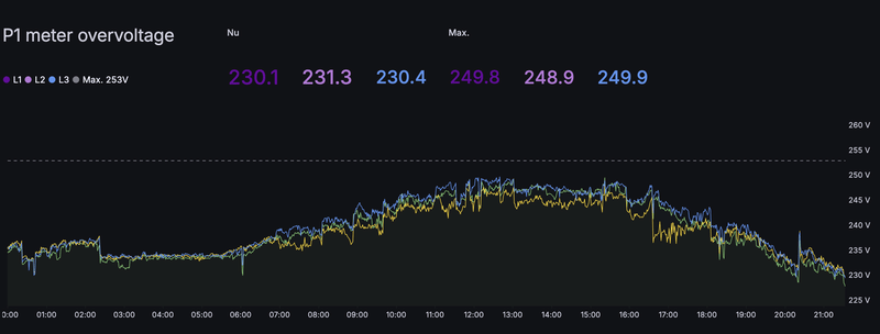

Hierbij de P1 metingen van vandaag en dus ook vannacht.

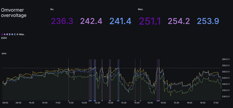

Ik heb even terug gekeken, en dit is een voorbeeld van 9 mei. In maart komt het een stuk minder vaak voor...

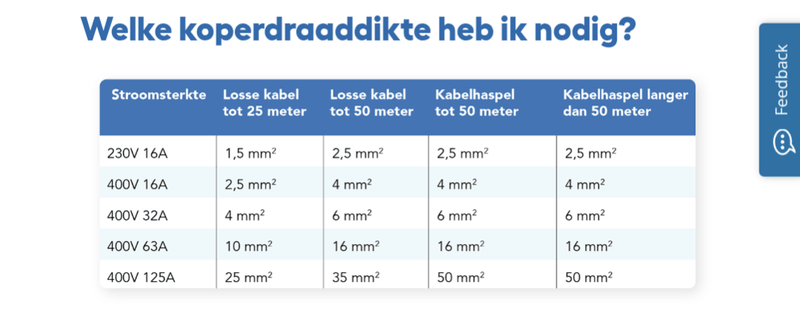

De grondoorzaak zit vermoedelijk in de straat: veel zonnepanelen die allemaal tegelijkertijd terugleveren. Je zou op het genoemde tijdstip (en zelfde weersomstandigheden) eens kunnen kijken wat de spanning per fase doet als je jou zonnepanelen uitzet, en dan zowel met als zonder lader. Dikke kans dat je dan al dicht bij die 253 zit op een of meer fasen. 's avonds of 's nacht kijken heeft geen zin, dan zul je zien dat de netspanning dichter in de buurt van de 230 ligt.
Een deel van de oplossing ligt idd wel in huis: spanningsval over de kabel.
245V in de meterkast betekent dat de omvormer aan een dunne kabel bijvoorbeeld 254 moet leveren ( dan slaat ie dus af) en als de kabel wat dikker is maar 248. Het gaat dus om de spanningsval over de kabel. Die kun je online berekenen met bijvoorbeeld de calculator van TKF.
Die spanningsval is overigens bijna gelijk aan het vermogensverlies en dus ook energieverlies.
Bij 20m, 16A geldt:
aderdoorsnede spanningsval
2,5 mm2 9,0 V
4 mm2 5,6 V
6 mm2 3,7 V
10 mm2 2,2 V
Besef dat de omvormer meestal niet die 16A levert.
10 mm2 is voor een huis tuin en keukenomvormer best veel. Wellicht zijn de terminals van je omvormer te klein zijn (hoewel dat oplosbaar is). 6 mm2 is best gangbaar. Anderzijds: de arbeid is relatief duur t.o.v. de kabel.

Ik zou starten met je kabels te vervangen, die zijn sowieso veel te dun en daardoor schakelt jouw set als eerste uit.
In die lengte is 6mm2 dacht ik echt wel minimaal. Anders op Sunny design je systeem neerzetten, die geeft ook het extra voltage en advies weer.
Hoe dan ook, je bekabeling is veel te dun, zeg €200 extra installatiekosten voor degelijke bekabeling had echt wel uitgemaakt op het systeem verwacht ik.
Hier ook 6mm2 met 30 panelen op ik verwacht 20 tot 30 meter. Ik hoor uitvallende omvormers om me heen met veel kleinere systemen, zie zelf het voltage regelmatig op 250V staan maar zelf nul problemen met uitvallende omvormers.

https://www.elektramat.be/kennisbank/hoe-juiste-aderdikte-of-kabeldikte-berekenen/
Afbeeldingslocatie: https://tweakers.net/i/Mv727Acu1gz5lSpIa9eEQtV6vNY=/800x/filters:strip_exif()/f/image/DiEXz0kw3YKsx9B0EZiZSYW0.png?f=fotoalbum_large
Dat de installateur 2.5mm2 heeft gekozen is op zich in orde... maar persoonlijk was ik voor de 4mm2 gegaan, omdat je al richting de 25 meter gaat en tegen de bovengrens van het vermogen op die kabel zit (ook aanbevolen door Huawei volgens de handleiding). Veel elektriciens (eigenlijk sales afdelingen van installatie bedrijven) gebruiken de bovenstaande Elektramat tabel om de kabeldikte te kiezen, dus die installateur zit niet echt fout, maar heeft het wel goedkoop gedimensioneerd en volgt de aanbevolen kabeldikte van Huawei zelf niet op. Dit argument zou je kunnen gebruiken mocht je een dikkere kabel willen hebben, 4mm2 had je 40 euro extra gekost op een factuur dat waarschijnlijk in de enkele duizenden euros loopt... 6 of 10mm2 is met dit vermogen en deze afstand totaal overbodig en haalt helemaal niks uit.

In principe zie je dat er een verschil van 2V is tussen jouw omvormer en je P1-meter. De netcode schrijft voor dat de spanning bij P1 niet boven de 253V mag komen.
Met andere woorden: Als je in FusionSolar het maximale voltage op 254V zet blijf je in de meterkast nog steeds netjes onder de 253V en voldoe je volledig aan de netcode. Hoger moet je dus niet gaan (nu nog), al gaan er geluiden op dat men de netcode aan wil passen naar max 263,5V en gemiddeld max 253V over een periode van 15 minuten.
Mijn interpretatie

"al enige tijd last", is dat sinds eind april?
ik heb gezien dat Stedin de spanning eind april opgehoogd heeft:
Afbeeldingslocatie: https://tweakers.net/i/DgYr1dhdXNaeloSDh1uhWRa6uKE=/800x/filters:strip_exif()/f/image/MxERS6PC5DTyGlcpw4oLdLqd.png?f=fotoalbum_large van gemiddeld 235V naar gemiddeld 242V.
en dan is de spanning door alle PV's in de buurt op een zomerse dag zomaar aan de grens van 230V+10% = 253V en valt je omvormer uit.

  • Ruvetuve
  • Laatst online: 13-09 16:37
Kees-Jan schreef op woensdag 27 mei 2026 @ 06:29:
[Afbeelding] van gemiddeld 235V naar gemiddeld 242V.
Wow! Nee dat wist ik niet, ga ik is bekijken.

Laat de TS gewoon even aanzien wat de VRS gaat doen. Als die functie werkt, dan gaat de omvormer gewoon regelen dat er productie blijft.

Continu gedurende een aantal minuten en piek.
Die eerder genoemde vicieuze cirkel geldt dus, waar ik woon. Met een trafo bescherm ik mijn waardevolle audio installatie. Een mens moet wat😀
[ Voor 45% gewijzigd door Pe1dtq op 27-05-2026 10:56 ]
🔋 3 MT V2 158-215 (1 RIP), 1 MT V3 148.119.112, CT-003 V117, Ziv E0090, Goodwe 3-fase, ☀️ 14 kWp oost/west 🇳🇱
  • Commander69
Commander69
Horseshoe solar
Oilman schreef op dinsdag 26 mei 2026 @ 22:44:
Dus jij hebt er gewoon maar 1800 Euro aan kabel tegenaan gegooid? Benieuwd hoe je 25mm2 zowel in de meterkast als bij de omvormer hebt aangesloten. Ik heb zo m'n twijfels of dit nu de meest optimale doorsnede is.
Meer meters dan ik noemde voor de helft van wat je noemde.
Aangesloten op de alamat van de omvormer
40x380Wp Solaredge SE16K E-ESE-SE-SSE-S-SSW-SW-WSW / 3xVictron MPII 5000 / DIY 16 kWh
  • manfred kipp
  • Registratie: Juni 2025
  • Laatst online: 21-08 17:57
U laat al de spanning zien kan er uit halen dat het te hoog is. Daarom klapt het er uit. Een accu kan een oplossing zijn maar dan hoop dat de spanning zakt. De netbeheerder zetten daarom in de ruimte de spanning hoog weg. Bij goed zon weer gaan de omvormers er uit. Als je bij stedin aan klopt krijg je nul reactie er op want ze voldoen aan de netcode dat is 8% boven en onder de spanning van 230 volt.
  • Roekeloos
  • Laatst online: 09:03
manfred kipp schreef op donderdag 28 mei 2026 @ 07:34:
Dit is inderdaad altijd een vervelend punt. De netbeheerder is verantwoordelijk voor een spanning van 230V +/- 10%. In de winter als alle warmtepompen draaien en de auto's laden, maar ook in de zomer als iedereen aan het terugleveren is. Hier hebben ze ook hulpmiddelen voor, zoals trafo trapstanden die automatisch worden bijgesteld of desnoods moeten ze 2x per jaar de stand aanpassen. Besef je overigens dat je locatie in de straat ook mee speelt: degene die het verst van de trafo af zit op de laagspanningskabel, heeft er het meeste last van.
Het vervelende is echter dat de ook de omvormer 230V +/- 10% moet hanteren. Hoewel de NEN1010 binnen de installatie een spanningsopdrijving van maximaal 1% voorschrijft, heb je dus eigenlijk helemaal geen marge en moet je kabel oneindig weinig weerstand hebben.
Dat is natuurlijk allemaal mooie theorie, maar probeer maar eens de netbeheerder in actie te krijgen. Die zullen om te beginnen waarschijnlijk je slimme meter tijdelijk in een andere modus zetten waardoor ze telemetrie data van je fasespanningen hebben.
