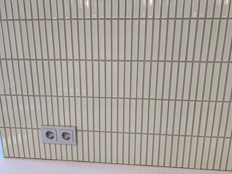

Tijdje terug op werk deze tegels ook gekomen. Alles gevoegd (onderste is later gekit, daar geen foto van)
Resultaat
Afbeeldingslocatie: https://tweakers.net/i/8nJ3rk_fNfwGpHCE0RGasAS29Ho=/800x/filters:strip_icc():strip_exif()/f/image/Nb616Hrl736oO9b9ffcR8dSk.jpg?f=fotoalbum_large
