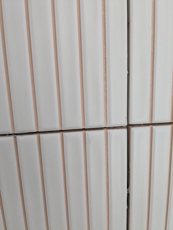

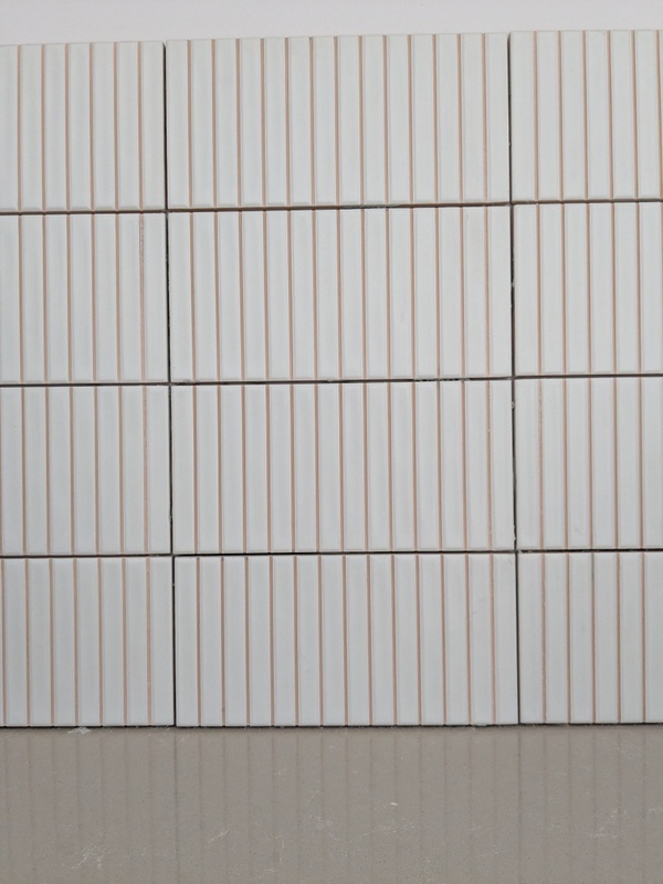

Hoe voeg ik bijgevoegde tegel zonder de verticale niet keramieke strook niet meegenomen wordt
Moet ik dit tape doen (lijkt mij niet de beste oplossing), graag hoor ik jullie oplossingen.

Netjes werken door alleen voeg te smeren waar het nodig is, en met een voegenborsteltje zorgen dat je de plekken waar het niet moet zitten voordat 't uithard weer schoonveegt.

Ik zou me minder druk maken om hoe je dit netjes voegt en meer om dat de lijnen niet doorlopen omdat de tegels scheef hangen?

Moet je die strepen in de tegel ook niet voegen ? Zodat het lijkt alsof het allemaal kleine tegeltjes zijn ?
Zo lijk het in ieder geval op de foto waar je naar linkt.

Je moet juist alles voegen |:(

Dat snap ik, alleen op de tegel zijn verticale strookjes die niet moeten verkleuren..

Schilderstape is je vriend! Verticale "gleufjes" in de tegel goed afplakken (let op boven en onder!!) en dan voorzichtig voegen.
Tip! Kies bij je volgende badkamer verbouwing een wat "handiger" tegel! ;)

Hij bedoelt, en ik ben 't daar mee eens, dat die verticale stroken bedoeld zijn om ook mee te voegen. Het idee is imo dat het je het effect hebt van heel veel, heel dunne tegels, zonder 14x zo veel tegels te moeten zetten.
Zie ook dit voorbeeld, waar dat zo gedaan is:

Kruising linksonder is al aardig verkl**t, hopelijk kan ze ze nog recht krijgen?

Je snapt het dus niet. Alles = alles, dus ook de voegen die op de tegel zitten vanuit de fabriek.
En plak ze eerst recht op de muur anders wordt het niet mooi.

Ik denk dat dit opnieuw moet :/

Ik vond binnen 12 seconden een instrictiefilmpje van de fabrikant. Alle voegen moet je voegen.

Dit is heel naar gezet. Alles zit scheef en krom, niet 1 tegel maar alles. Jammer en sterkte ermee .
Als je alles voegt, maak eerst de ruimte tussen de tegels vrij. Nu zie ik brokjes lijm. Dat geeft voegen een beter resultaat.
