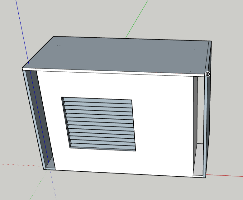

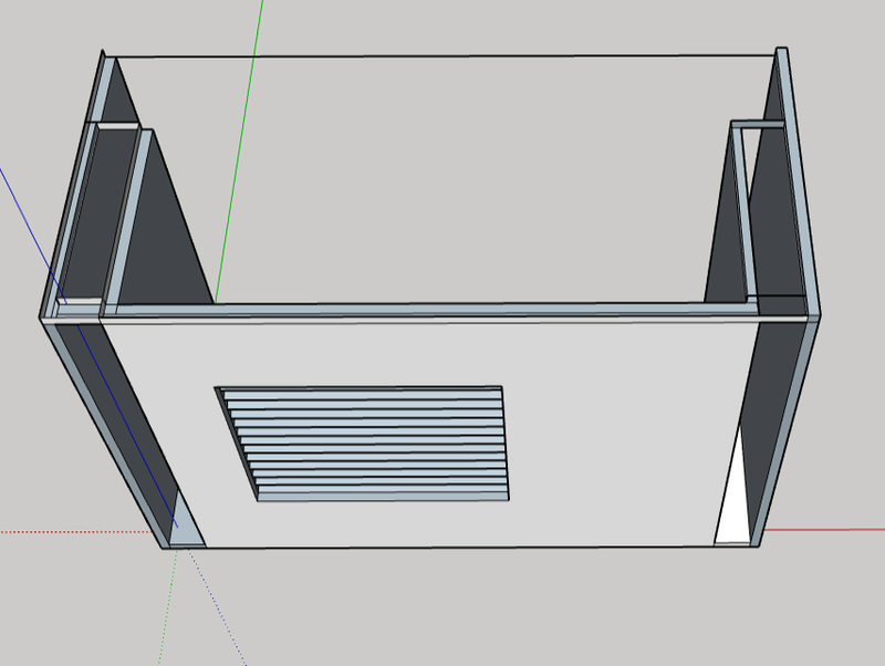

Ik heb een ontwerp gemaakt en zou graag wat input willen of dit een idee is om te proberen.
Afbeeldingslocatie: https://tweakers.net/i/NqH_DASjiXrtodx9BoV_RQkMCt0=/fit-in/4000x4000/filters:no_upscale():strip_exif()/f/image/pz0YpFFSdiBftP0kwu3b71Xl.png?f=user_large
Afbeeldingslocatie: https://tweakers.net/i/WemH45N1etdWe6U0uSDoAZvJQxc=/800x/filters:strip_exif()/f/image/bE8qpN8jGUwyexuvCRQIzfa0.png?f=fotoalbum_large
Het is een ontwerp gebaseerd op afschermen van direct geluid. maar wel met nog de nodige ruimte dat de airco zijn lucht kan aanzuigen en kwijt kan. Op de zijkant zitten sleuvel van 7cm breed bij 78cm hoog. En de lamel aan de binnenkant steekt 35cm uit, de buitenste komt tegen de muur aan met compressieband om eventuele lekkage te voorkomen. de voorzijde is opgebouwd uit 2x 18mm multiplex. de bovenkant word ook dubbel 18mm. mogelijk dat ik aan de binnenzijde nog iets qua demping kan plaatsen zoals PU vlokkenschuim wat normaal gesproken in tussenwanden geplaatst wordt.
de airco zelf heeft bij het dichte deel van de behuizing relatief weinig ruimte, maar bij het achterdeel (de radiator) waarschijnlijk wel genoeg dat er frisse lucht aangezogen kan worden, en hij het voor vrij kan uitblazen. en dat hij hopelijk niet teveel gesmoord wordt.
Ik hoor graag of dit een optie is, of dat dit de moeite en tijd niet waard is. of dat ik met aanpassingen het ontwerp kan verbeteren.

Bedankt voor de reacties! ik ga in elk geval de ombouw zoals ik hem nu heb bouwen, ik zal iets meer rekening houden met eventueel geluidsdempende platen.

@ThomLeeuwarden belangrijkste is dat je lange lamellen maakt die naar beneden wijzen en die bedekt zijn met geluidsisolerend materiaal aan de binnenzijde. En je moet zorgen dat je niet naar binnen kunt kijken (dat is dus niet goed aan het ontwerp dat bij akoestiekwinkel getoond wordt). Als je naar binnen kunt kijken, dan is er dus een direct pad waar geluid ook langs naar buiten kan komen. Maar als je van die lange lamelen maakt over de gehele breedte en hoogte en ervoor zorgt dat lucht niet opnieuw aangezogen kan worden door de airco dan zit het qua rendement wel goed. Dat laatste is echt heel belangrijk voor het rendement. Dat betekend dat je iets van een plaat moet zetten na de ventilator die ervoor zorgt dat lucht niet terug naar achter de unit kan glippen.

En vergeet dat praxis spul, kijk ook gewoon bij akoestiekwinkel voor akotherm en/of merfopol.

-Vraag .. waar komt het geluid vandaan,-resonantie van de behuizing ?
-Je ontwerp opstelling zorgt voor te kortsluiting in je lucht ( te grote kans dat je uitgeblazen lucht weer terug komt)
Iets beter.Afbeeldingslocatie: https://tweakers.net/i/w9NFlySfveq3_GuckL3mqmAeWwM=/fit-in/4920x3264/filters:max_bytes(3145728):no_upscale():strip_icc():strip_exif()/f/image/MUNUM2I7K9PXa3fYOTUJ4oLb.jpg?f=user_large
-Gebruik geen gewone dempende materialen.. die dempen te weinig ( in deze situatie), gebruik de rubberen terras tegels zoals vermeld in de topic Trillingen airco of warmtepomp dempen als bekleding van de wanden
-Of deze bij voldoende ruimte aan de aanzuigkant .. EN of bij te weinig ruimte aan de uitblaas kant.
(bij voldoende lengte tussen in en out lucht).

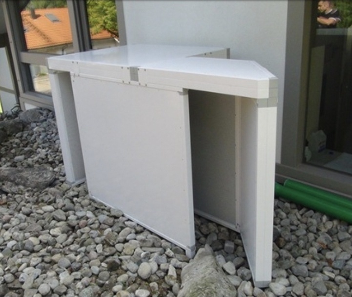

Afbeeldingslocatie: https://tweakers.net/i/m30eYJIRSnuhqhsvki7JUaoZMZ8=/fit-in/4000x4000/filters:no_upscale():strip_exif()/f/image/RJGEAuVSktBllRnSsifefcE6.png?f=user_large

Ik heb in 2018 een warmtepomp geplaatst (rijtjeswoning met 2 buren), nog ruim voor de regels m.b.t. geluid voor WP/Airco zijn geïntroduceerd. Echter, als goede buur bij omwonenden gecontroleerd en iedereen had er last van.
Oplossing die ik heb uitgevoerd was een Climeleon kast er overheen. Ze beloven minstens 7dB geluidsreductie. In mijn situatie was iedereen tevreden en het geluid is echt een stuk beter, maar je hoort het buiten nog steeds duidelijk. Ik durf ook niet te zeggen of je dit helemaal volgens de geluidsregels gefixt krijgt.
Los van de geluidsreductie ziet het er best mooi uit naar mijn mening, maar het neemt flink ruimte in beslag en is aan de prijs!
Maar wellicht iets om af te kijken van een goed werkend(e) systeem/kast!

Qua norm ga je dit nooit halen. Waarschijnlijk niet eens als je de unit vrijstaand in het midden van de voortuin tegen de openbare weg zet.
Zelfs professionele omkastingen dempen maar beperkt, veel bij hoge frequenties, weinig bij lage.
De topicstart omschrijft niet de aard van de overlast van de buurman (welke geluid waar en wanneer) of wanneer deze tevreden is. Misschien vindt hij het wel gewoon lelijk, heeft gelezen over het hitteeilandeffect, of Haier een rukmerk :+
Waarschijnlijk is het niet de luchtstroom zelf (hogere frequenties) door dat de unit al over de eigen tuin blaast.

-Al eens gekeken naar de spec van een sus kast in de lage freq nagenoeg GEEN demping, en op de laagste freq zelfs een versterking.
-Zelf bouw sus zeker met rubber terras tegels een een veel beter demping mogelijk en en voor acceptabel kosten.
-Stiller Units zijn er eigenlijk niet (90% komt door de software beperking).
- Hij moet ongeveer max 3000m3 per uur er door heen blazen.. dus dat is.
-- 10 meter breed (dus 2 huizen naast elkaar).
-- 10 meter lang (dus 2 huizen met tuin achter elkaar).
-- en 30 meter hoog ( dus een flat van 8 verdiepingen hoog)=110x10x30 =3000m3 ... oef ...
Goed hij zuigt redelijk wat eigen lucht aan.
De enigste "goede" sus kast is die ACE .. net als een uitlaat van een motor blok.. een demper..

Voor de volgende keer ( of voor de na bouwer) . de aanzuig kanalen mogen iets verder naar buiten dan wel aan de zijkant zitten , zodat de lucht nog minder kans heeft om een kortsluiting te creëren.
Ik zie wat groen rechts op het beeld.. zorg er voor dat de Wp vrij en vrij ver weg kan uitblazen.
En inderdaad wat @Jim423 zegt sluit de ventilator en de kast goed lucht dicht op elkaar aan.
Ander gegarandeerde ellende bij defrost weer.
Veel succes
