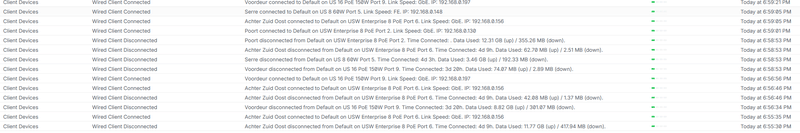

check harddisk; die lijkt geen foutmeldingen of errors te geven.
check camarera's up time is allemaal 4 dagen (toen heb ik een power cycle gedaan in de hoop dat dat hielp) maar de laatste lost wired connection is van +- 19h vanavond dus dat matcht niet
wat ik net in de logs zag is dat devices die via wifi verbonden zijn en op een vaste locatie staan ook af en toe roamen naar een andere plek (wat niet logisch is)
ook gek; net was alles op de console niet bereikbaar en of traag. Ik verwacht dat toen ook de wired connection error er zou zijn maar niet dus. Nu draait het weer soepel

Afbeeldingslocatie: https://tweakers.net/i/Pb7wxBHd2bWQOR7_y8D2hjYn10k=/800x/filters:strip_exif()/f/image/X33CFFjx5vLNsO8QsnBmsrjA.png?f=fotoalbum_large voorbeeld van recente uitval en reconnection van camera's.
