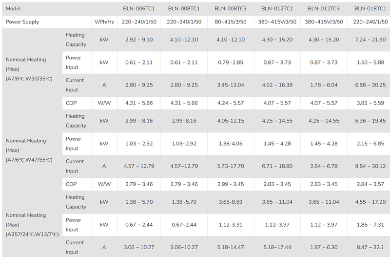

Het lijkt er sterk op dat het een Solareast BLN Series warmtepomp is
6K/8KW/12KW R290 Heating And Cooling Heat Pump Water Heater Floor Heating wiht SG Ready fuction -BLN Series from China manufacturer - SolarEast

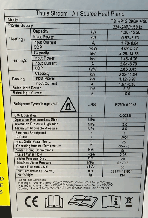

De specs op de warmtepomp van de veiling:Afbeeldingslocatie: https://tweakers.net/i/gulLpoiUtyqNzYWnMymhtCL0jH4=/fit-in/4000x4000/filters:no_upscale():strip_exif()/f/image/BgT9tMwZqzP4o7ps7gzfyggH.png?f=user_large
komen (grotendeels) overeen met het type BLN-012TC3
Afbeeldingslocatie: https://tweakers.net/i/jH8De4p35zG9Pvrq-rdwiclxHGc=/800x/filters:strip_exif()/f/image/7aJ48sTejHbaJQnNlEKKcDHx.png?f=fotoalbum_large
Ook het gewicht (134 kg) komt exact overeen.
