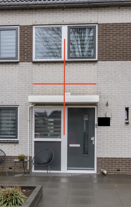

Afbeeldingslocatie: https://tweakers.net/i/FGceho3YMhstvhZGGTjawgVPnkw=/x800/filters:strip_icc():strip_exif()/f/image/VuNW3lgUYkffEysHyDbarJU6.jpg?f=fotoalbum_large
Dit is de plek vanuit de buitenkant gezien
