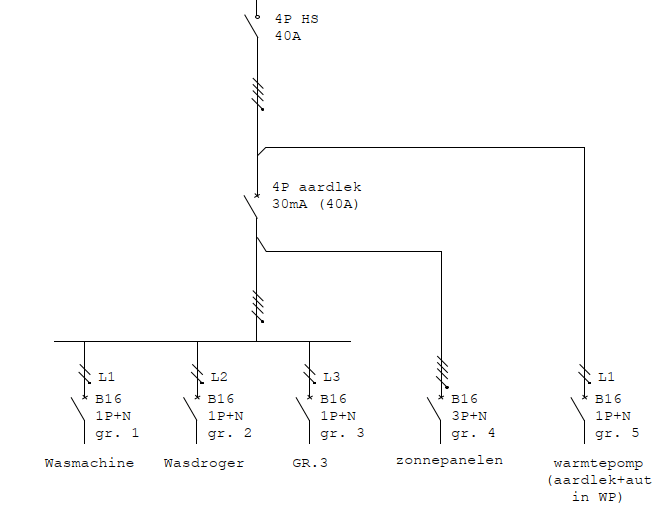

Goedendag,
Een groepenkast in onze woning is opgebouwd met een
  • Hoofdschakelaar 4P
  • Aardlekautomaat 4P met installatieautomaat 3P+N voor zonnepanelen, en 3 1P+N installatieautomaten overige groepen.
  • Installatieautomaat warmtepomp. In warmtepomp is een aardlek aanwezig.
De groepenkast betreft een onderverdeler afgezekerd met B20 automaat.Afbeeldingslocatie: https://tweakers.net/i/mPAOHjGw44HUdStbzGo2hO9SPhs=/fit-in/4000x4000/filters:no_upscale():strip_exif()/f/image/OgNKYiw9ezhMgCsdL07sJnJO.png?f=user_large
De vraag mag de zonnepanelen aangesloten worden op de gecombineerde aardlekautomaat conform de huidige NEN1010 norm.
Meer technische installatie wordt het niet => schopje naar DEI

Het is bekend dat dit het meest wenselijke is i.v.m. bij een fout minder uitschakeld. De vraag is meer mag dit. (Dus niet wat het meest wenselijk is. Tevens betreft dit een bestaande situatie)
Als je nu bijv. groep 3 gaat voeden via de zonnepanelen passeer je geen aardlek. Of is normaliter in de omvormer een geintergreerde aardlek aanwezig?
[ Voor 6% gewijzigd door Remco0912 op 17-05-2026 17:23 ]

De plek van de aardlekschakelaar maakt in principe niet uit voor de werking. De foutstroom ontstaat in verhouding tot het net waar de omvormer nog steeds deel van uitmaakt, ook al stroomt al het vermogen naar apparaten.
Vraag is alleen: is je aardlekschakelaar van het type B (niet te verwarren met uitschakelkarakteristiek B voor automaten) voor DC-foutstroomdetectie? Een type A is niet afdoende.
Of er in jouw omvormer al een vorm van aardlekbeveiliging aanwezig is (hetzij AC, hetzij DC), moet je echt opzoeken. Het is mogelijk, maar in heel veel gevallen is dat niet zo.

@Solarsparc de omvormer heeft een interne RCMU. Specificaties hiervan heb ik verder niet kunnen vinden. Het betreft een SUN2000. De aardlek is een type A. Theoretisch zal dit dus goed moeten zijn.
Kun je uitleggen wat je bedoeld met "De foutstroom ontstaat in verhouding tot het net waar de omvormer nog steeds deel van uitmaakt, ook al stroomt al het vermogen naar apparaten.". Een aardlek meet toch de ingaande en afgaande stroom met elkaar en zolang de stroom geleverd wordt van de zonnepanelen naar bijv. de wasmachine meet de aardlek in principe niets. Dus ook geen eventuele foutstroom.
@nono_einstein Na documentatie doorgelezen te hebben van de omvormer beschikt de omvormer (SUN2000) van een interne aardlek/ RCMU, verdere documentatie hiervan heb ik niet kunnen achterhalen. Het is correct dat de automaat vervangen kan worden door een aardlek je de situatie opgelost hebt. Echter i.v.m. garantie en willen weten hoe het technisch werkt probeer ik hetgeen technisch toch te begrijpen. Een RCMU ziet deze ook fouten in het AC gedeelte, indien de stroom van de zonnepanelen afkomstig is.

Remco0912 schreef op maandag 18 mei 2026 @ 16:18:
https://kennisbank.wattkr...ttachments/13130534328082
Je hebt geluk met deze inverter, volgens het ontwerp is er geen kans op DC-lekstroom en er zit een AC-lekstroomdetectie in. Deze mag op papier dus zonder (extra) aardlekdetectie.
Wat niet betekent dat je de aardlekschakelaar geheel mag omzeilen, want volgens NEN1010 moet de gehele groepenkast achter een aardlekbeveiliging zitten, maar dat zal je niet van plan zijn.
Dit klopt.
Als er geen foutstroom is, niet nee.
Dan juist wel, want alles is gekoppeld aan het net. De foutstroom, d.w.z. het verschil, kan alleen maar afvloeien richting of gevraagd worden uit dat net. Daarbij gaat het door de aardlekschakelaar.
Een voorbeeld: omvormer levert 10A aan de wasmachine. Door een defect staat de behuizing van de omvormer onder stroom. Jij raakt die aan en er lekt stroom via jou weg, zeg 2A. De omvormer gaat (kan) niet op 1 van de 2 lijnen meer stroom maken om die 2A te compenseren. Die 2A wordt dan dus "gevraagd" vanuit het net en er ontstaat verschil op de aardlekschakelaar, want die 2A komt niet meer terug, jij "neemt hem op" (in werkelijkheid vloeit de stroom weg via een andere "aarde" dan die van jouw stroominstallatie. Die aarde moet je dan weer niet verwarren met "randaarde". Het is best wel ingewikkeld).
Stel dat het nu de wasmachine is die onder stroom staat. Ook dan kan de omvormer niet op 1 van de 2 lijnen een hogere stroom leveren en zal dat verschil uit het net "gevraagd" worden.
Wat jij zegt zou kunnen als de omvormer en apparatuur in eilandbedrijf functioneren, maar een netgebonden omvormer moet afslaan als de verbinding met het net is onderbroken, dus dan kan die situatie niet ontstaan.

Wat is nog niet geheel begrijp: stel de wasmachine vraagt 10A, zonnepalen leveren 16A op en dus gaat er 4A het net op. De wasmachine staat onder stroom en wordt vastgepakt en hierdoor vloeit er 2A weg. Waarom kunnen de zonnepanelen geen 12A aan de wasmachine leveren en in dit geval 2A aan het net? (voor bovenstaand installatie maakt het niet uit aangezien de omvormer zal afschakelen vanwege zijn interne RCMU)

Remco0912 schreef op maandag 18 mei 2026 @ 19:45:
Fijn om te lezen dat de andere verbruikers gedekt worden door de aardlek. Tevens zal ik meenemen dat de aardlek die nu in de meterkast zit (30mA) niet het voorgeschreven type is vanuit de fabrikant. Ik neem aan i.v.m. selectiviteit en/of de eventueel verwachten lekstromen. Zonder problemen ga ik hier niets aan wijzigen (mede dat hier ook andere groepen op aangesloten zijn).
30mA is "veiliger" dan het voorschrift, dus dat is inderdaad prima. De rest is vooral comfort, in de zin van: welk deel van de installatie blijft gewoon doordraaien in het geval van een foutstroom. Of vaak: welk deel van de installatie kan ik weer op spanning brengen, want in de praktijk hoef je van selectiviteit bij aardlekschakelaars niet teveel te verwachten. De laagste waarde zal altijd afslaan, tenzij een hogere waarde er om volstrekt onduidelijke redenen eerst uitvliegt.
Feitje, NEN1010 schrijft wel minimaal 2 aardlekschakelaars voor, daar geeft de norm een mening die niet per se iets met elektrische veiligheid te maken heeft. Ze redeneren wel: "je kunt dan nog een lamp aandoen dus dat is veiliger" maar tja...
Andere opmerking, boven 30mA kan een lekstroom dodelijk worden. Gebruik je hogere waarden, dan wordt het in meerdere mate een beveiliging voor brand en in mindere mate een beveiliging voor dodelijke stroom.
Mijn verhaal laat een deel weg en dat is de weerstand die de verschillende onderdelen vertegenwoordigen. De nul van het net heeft in de regel een lagere weerstand dan een wasmachine of omvormer, dus in de praktijk gaat jouw zonneenergie nooit 100% rechtstreeks over de kabel naar de wasmachine, al doet jouw meter wel alsof dat zo is. Een lekstroom zoekt ook de weg van minste weerstand en dat is bij niet-kortsluiting niet jouw wasmachine.
Voor scenario's waarin een aardlek hier toch niet zou reageren, ben je aangewezen op het andere veiligheidssysteem: randaarde (of dubbel-isolatie van het apparaat).
Bij randaarde staat de wasmachine nog steeds "onder stroom", maar omdat de randaarde veel minder weerstand heeft dan jij, vloeit het gevaarlijke gedeelte langs die weg. De lekstroom is dan nog wel aanwezig, maar niet gevaarlijk voor jou.
"Veilig genoeg voor de norm" is wat anders dan "absoluut veilig". "Niet volgens de norm" is ook lang niet altijd onveilig, maar wel vaak.

Dit is vanaf de netvoeding: c25 (netvoeding) - hoofdschak - b20 -> naar onderverdeler - hoofdschak - b16 -> naar warmtepomp - aardlek.
De kabel van onderverdeler naar warmtepomp is dus niet aangesloten via een aardlek. De warmtepomp is een vaste aansluiting. In de warmtepomp zelf zit een aardlek. Een eventuele lekstroom enkel in de kabel naar de warmtepomp wordt niet opgemerkt. Mijns inziens wordt dit in de NEN1010 als veilig genoeg geacht (natuurlijk kan het veiliger).

De aanvullende bescherming is niet verplicht, mits de uitschakeltijd van het "beveiligingstoestel" hoogstens 0,4 seconden is. Een B16-automaat kan dat halen, maar dat is afhankelijk van je aardingssysteem, specifiek de aardverspreidingsweerstand. De aardverspreidingsweerstand van de aardelektrode moet in zo'n geval kleiner dan ~1,5Ω zijn. Bij een TN-stelsel meestal geen issue, bij een TT-stelsel haal je dat lang niet altijd.
Zit er een volwaardige aardlekschakelaar in de warmtepomp, of alleen een DC-detectie? Ik heb eigenlijk geen idee wat ik me er bij moet voorstellen.

Het lijkt een TN-CS stelsel (ook al is dit moeilijk te zien (er is 3x 1P automaat) en blauw lijkt gekoppeld aan PE in verzegelde kast van netbeheerder)).
Dit zal dus allemaal conform de eisen zijn. Wederom dank.
